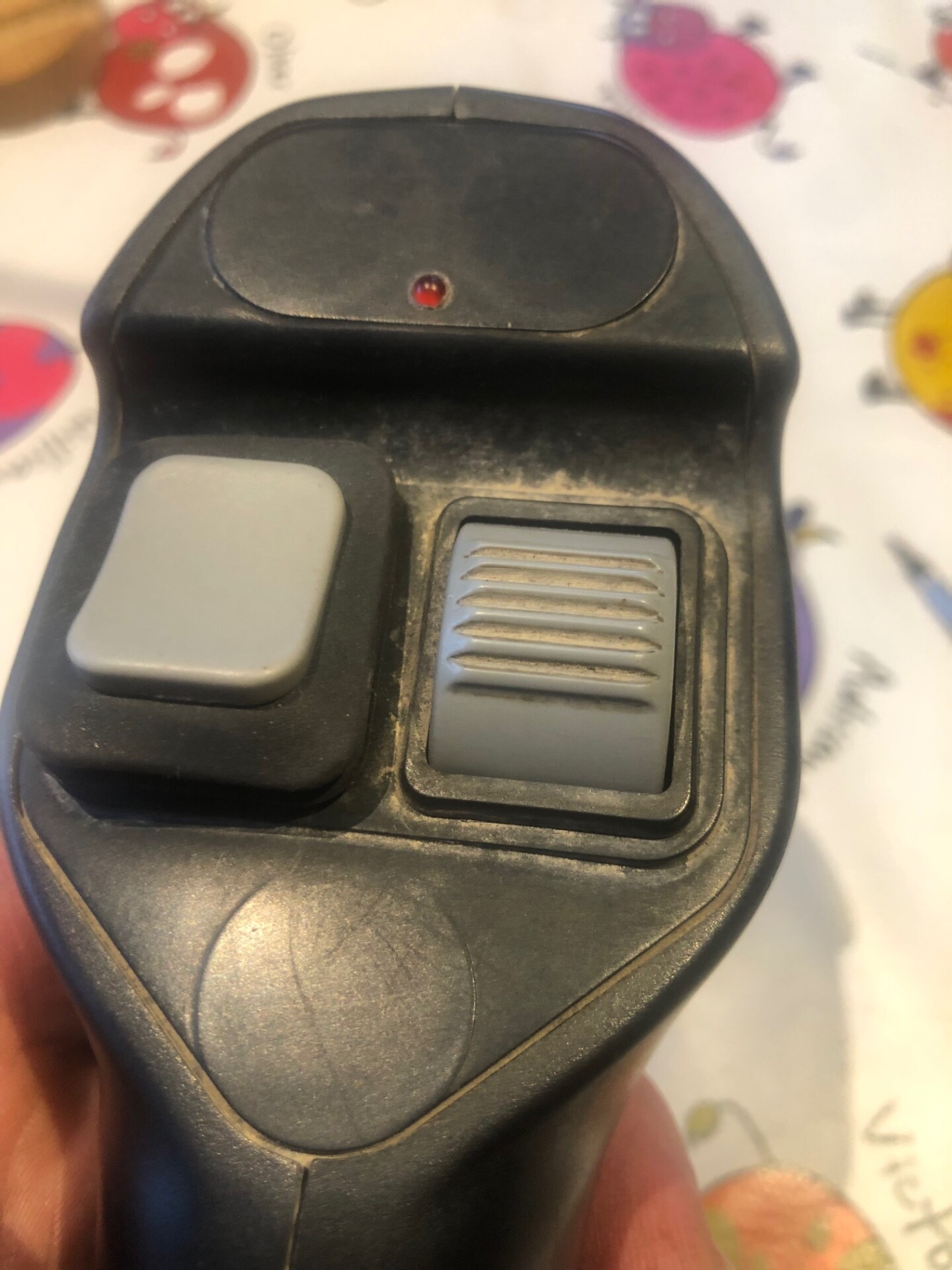

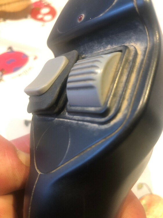

Wenn ich den Schalter am Joystick nach vorne oder hinten betätige springt der Schalter sofort wieder in Neutral und rastet nicht.
Ich habe den Radlader so erworben und bin mir nicht sicher ob das Signal so über ein Relais geschaltet wird das ich nur tasten brauch ?
Fakt ist um nach vorne oder zurück zu fahren muss ich den Schalter in der Position gedrückt halten wo ich hin möchte, das kann ja so nicht normal sein.
Vielleicht kann mir ja einer sagen ob der Schalter nach vorne oder hinten normal rastet ohne in N zu springen
Es geht um den linken Schalter am Joystick.

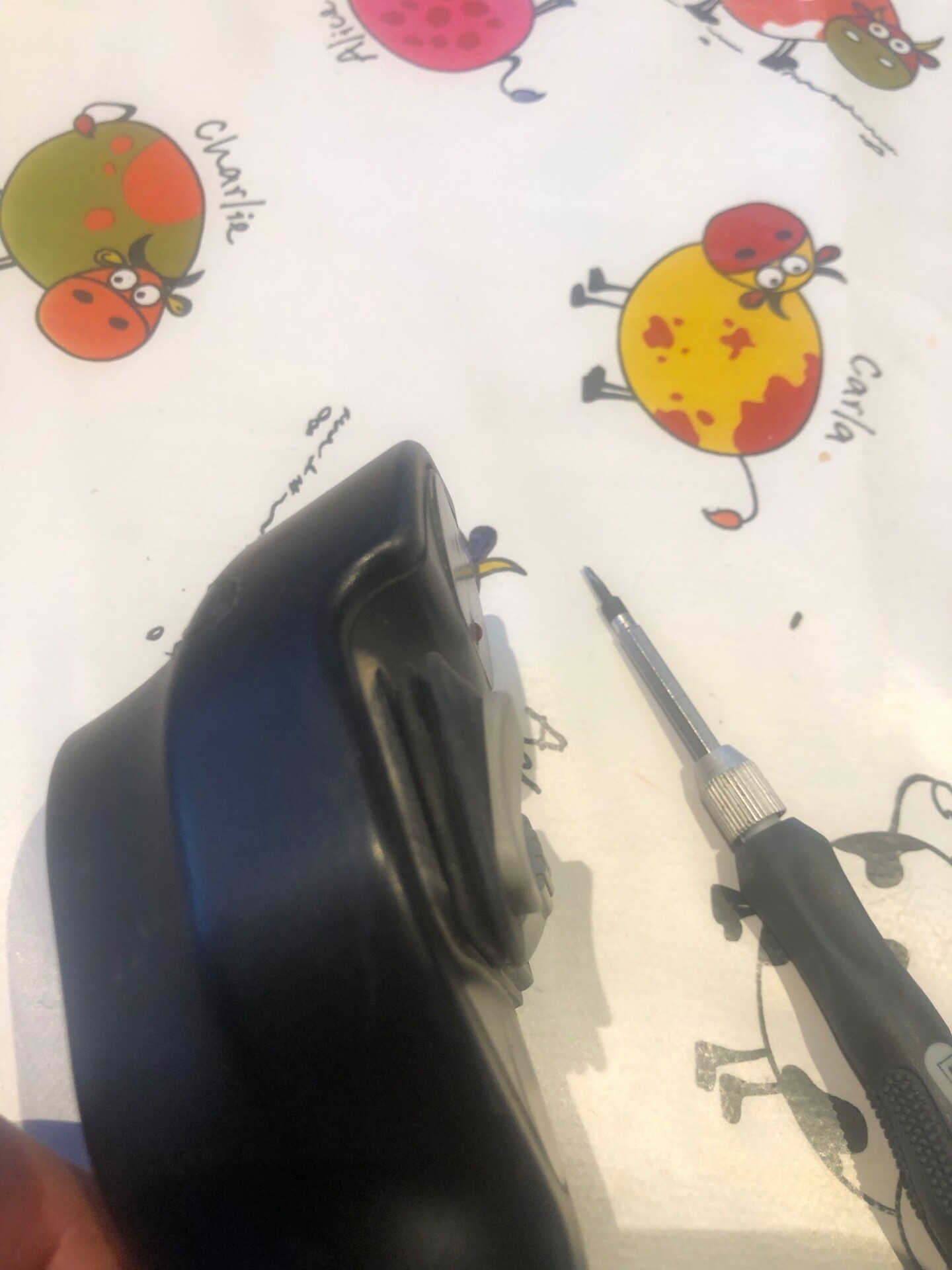

Original rastet der Schalter in drei Positionen.
An der grauen Wippe des Schalters sind unten jeweils drei Löcher auf jeder Seite zum rasten in der vorgewählten Position.
Eine Feder in der Mitte des Schalters und zwei Kugeln drücken auf die Locher in der Wippe und halten diese in der Position wie gewählt.
Die Feder lag lose im Joystick und die Kugeln müssen 2,5mm dick sein.
Die Kugeln eines Schmirnippels passen 😊
