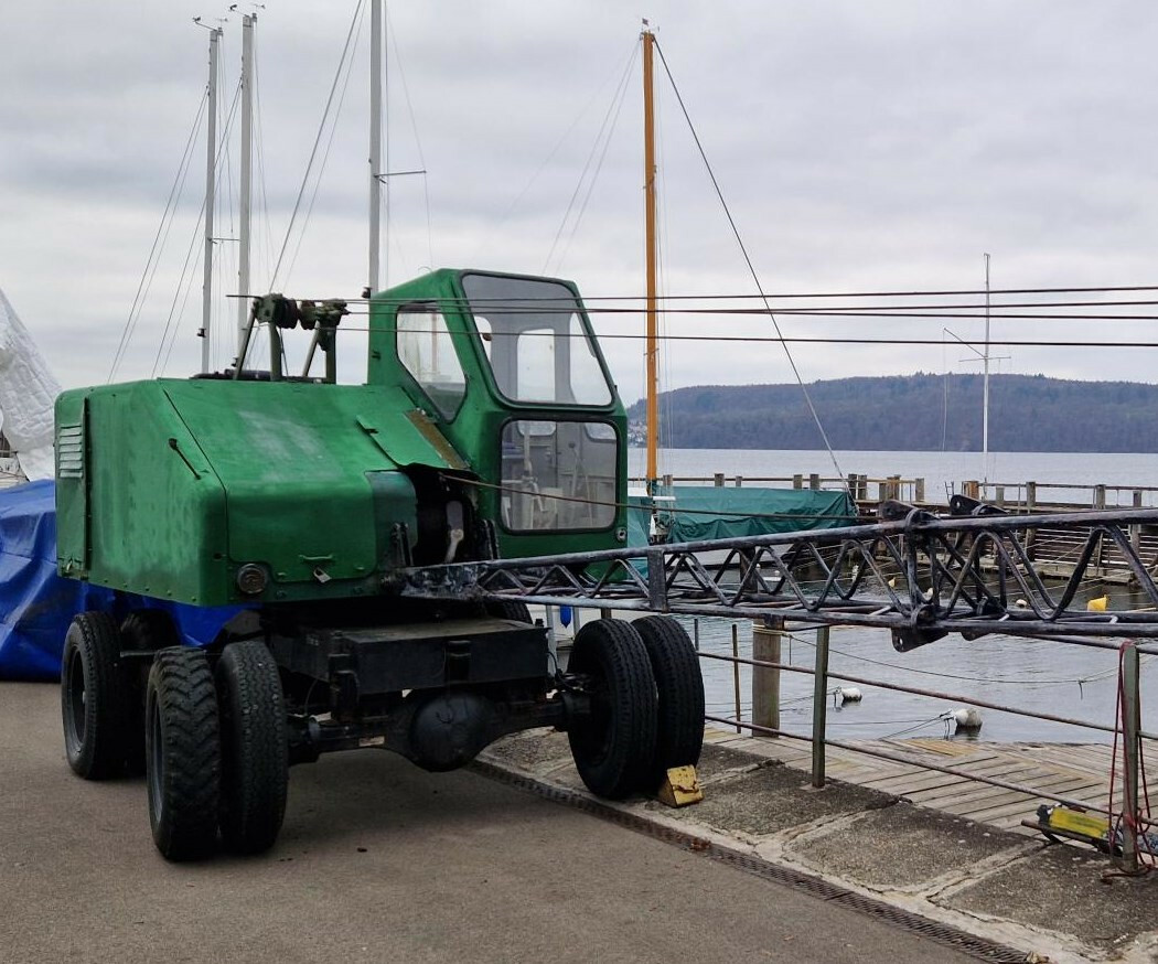

bin neu hier, haben aber seit 40 Jahren einen Fuchs 301 in betrieb zum Boote versetzen.
Leider ist derjenige, der sich gut auskannte verstorben.
Bei meinem Fuchs 301 muss ich zur betätigung der Hubseilwinde (wenn Last dran hängt) inzwischen ziemlich kräftig am Hebel ziehen,
dass die Last gehoben wird.
Ist hier an der Hubwinde eine Kupplung evtl. verschlissen ?
Kann mir hier jemand Auskunft geben und gibt es jemand(Firma oder Privat), der die Reparatur/Austausch durchführen könnte.
Würde mich sehr um Hilfe freuen, ich mache zwar einige Wartungsarbeiten am Fuchs, aber das übersteigt mein Wissen und ich bin auf den guten, alten Bagger angewiesen.

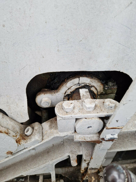

Find ich gut, dass Du Dir professionale Hilfe suchst. Sollte Last absausen, wird es teuer.
Betätigungen, Gelenke ect. sollten mit Rostlöser oder Kriechoel eingesprüht werden.
Könnte helfen. Dann Hebel viel bewegen.                 (nebenbei: Das Zugseil auf der Trommel läuft nicht richtig.)
Wie sieht es mit den Prüfungen für das Gerät aus ???       ggf. wegen Versicherung der Lasten.
viel Glück,  mfg  O&K Spz
erkundige Dich, sollte ggf. das Seil gegen Korosion eingesprüht werden, die Stellen sehen nicht gut aus.
