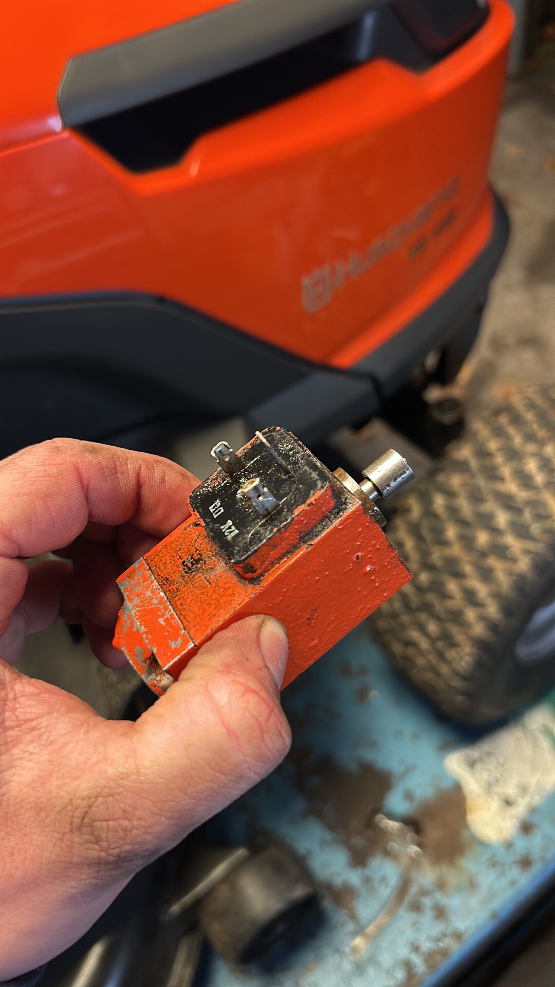

Ich habe folgendes Porblem bei meinem L6. Der Radlader schaltet nicht in den schnell Gang, und braucht im kleinen Gang viel Drehzahl bis er los Rollt, dann beschleunigt er bei Vollgas auf 8 Km/h. Der Radlader hat Kraft, wenn man gegen einen Beton Block fährt drehen alle Reifen durch. Den Lenkstock Schalter und das Magnetventil am Fahrantrieb welches die Geschwindikeitsstufen schaltet hab ich durchgemessen. Es fährt auch aus, nun wäre meine Frage was ich noch machen kann um die Funktion wieder her zu stellen. Fährt das Magnet Ventil nicht weit genug ( Video im Anhang ), oder fehlt irgendwo Öl?
Bin für jeden Tipp dankbar!!!
Lg 0E2E4327-3009-497B-A7E4-D81F8F242805.thumb.jpeg.3a30be9108e72fbb615fe4623c8bc7e7.jpeg

Okay der Radlader ist nie gefahren hatt 2000 Stunden runter deswegen tippe ich nicht auf Verschleiß, und das Öl ist unten am Magnet Ventil mal rausgelaufenen, vlt deswegen zu wenig.
Muss man dieses Bauteil überhaupt befüllen einzeln, oder läuft das über die hydraulik mit ? Wenn ja wie viel Öl und welches muss da rein ?
