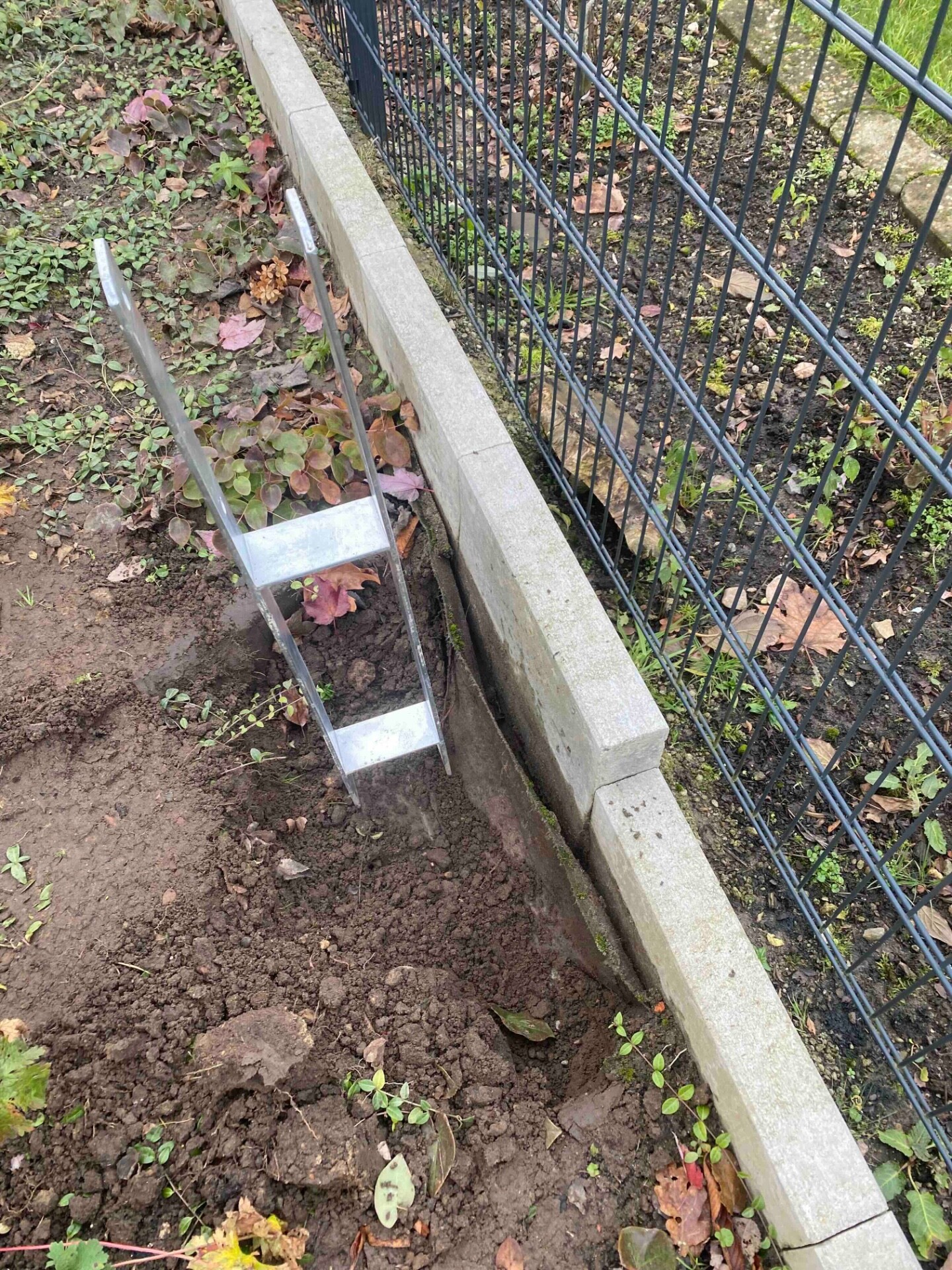

Wir sind Ende 2022 in unseren Neubau (Nienburg an der Weser) gezogen. Unser Grundstück befindet sich in einem Neubaugebiet und hat etwa 900qm. Das Grundstück ist leicht abschüssig, allerdings vom Niveau zum Nachbargrundstück (Mehrfamilienhaus) um ca. 40cm angehoben. Diesen Niveauausgleich hat damals ein Galabauer gemacht und das Grundstück an der besagten Grenze mit L-Steinen (40x40x30) abgestützt.
Unser Plan war an dieser Grenze einen Lärche-Sichtschutzzaun mit 1,80m Höhe und einer Gesamtlänge von ca. 28m zu errichten. Um der Windlast genüge zu tun, wollte ich in 1,8m Abständen Lärche Pfosten mit den Maßen 11,5x11,5cm einbetonieren.
Im Zuge der Vorbereitung habe ich mir einen H-Anker besorgt (80cm lang) um zu schauen, wie ich das ganze mit genügend Stabilität umsetzten kann. nun kommt das Aber! Was mir vorher bzw. jetzt nicht mehr bewusst war, ist, dass es sich bei den L-Steinen um sehr kurze handelt (halt nur 40cm hoch) Dies ist mir erst aufgefallen, als ich den H-Anker zur Probe fixieren wollte.
Dies bietet natürlich beim Einbetonieren nicht genügend halt, da ich die H-Anker extrem kürzen müsste, was bei der Zaungröße wenig Sinn ergibt.
Im Anhang habe ich mal 1 Bild beigefügt um das ganze zu verdeutlichen.
Meine Frage ist nun - wie bekomme ich die Kuh vom Eis?! Mein erster Gedanke war, den unteren Steg vom H-Anker aufzutrennen, die eine Lasche vom Anker über den L-Stein legen, so dass er an der langen Seite des Steines Plan anliegt und die innere Lasche dann an den Verlauf des L-Steines anpassen und dann einzubetonieren?
Macht es Sinn oder gibt es bessere Umsetzungsmöglichkeiten?
Würde mich sehr über Vorschläge eurerseits freuen.
Ich würde den Zaun 40cm zurück auf mein Grundstück setzen und die Pfosten anständig einbetonieren. Und den Streifen zwischen Pfosten und "L-Stein" würde ich ein Unkrautvlies legen und darauf Leistensteine 100/40/8. Deine "L-Steine" halten den normalen Erddruck aus. Kommt allerdings der Fußball dagegen gerollt brechen sie ab, da sie kein Eisen drin haben.
