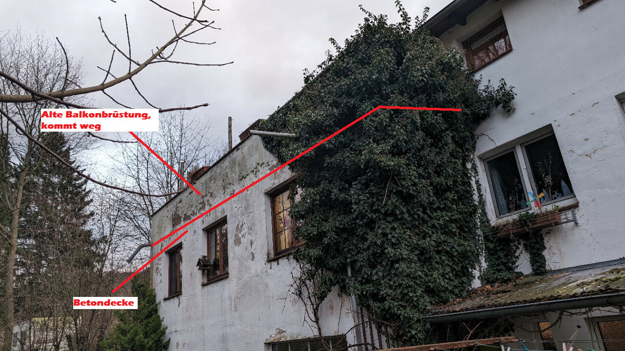

wir sind aktuell an einem Projekt, wo wir nicht ganz weiter wissen, auch unser Dachdecker hat noch nicht die richtige Idee.
Wir haben einen Balkon, unter dem Wohnraum besteht. Wie man sieht hat die Fassade an dieser Stelle keinen Dachüberstand und ist dadurch schon sehr in Mitleidenschaft gezogen. Unser Plan ist es nun, Die alte Balkonbrüstung, da sie eh schon "lose" auf der Außenmauer steht, zu entfernen und mit einem Geländer zu versehen. Gerne würden wir aber auch einen Dachüberstand erstellen, um die Fassade zu schützen, aber auch im gleichen Zug die Fassade isolieren zu lassen und auch diese mit Dachüberstand noch zu schützen.
Jezt sind wir auf der Suche nach einer guten Lösung, einen Dachüberstand herzustellen, ohne großen Aufbau auf dem Balkon, da die Eingangstür des Balkons eh schon recht tief ist. Hatte überlegt Winkel bauen zu lassen, siehe Zeichnung.  Vielleicht hat hier ja noch jemand einen Tipp oder Idee für mich :)
