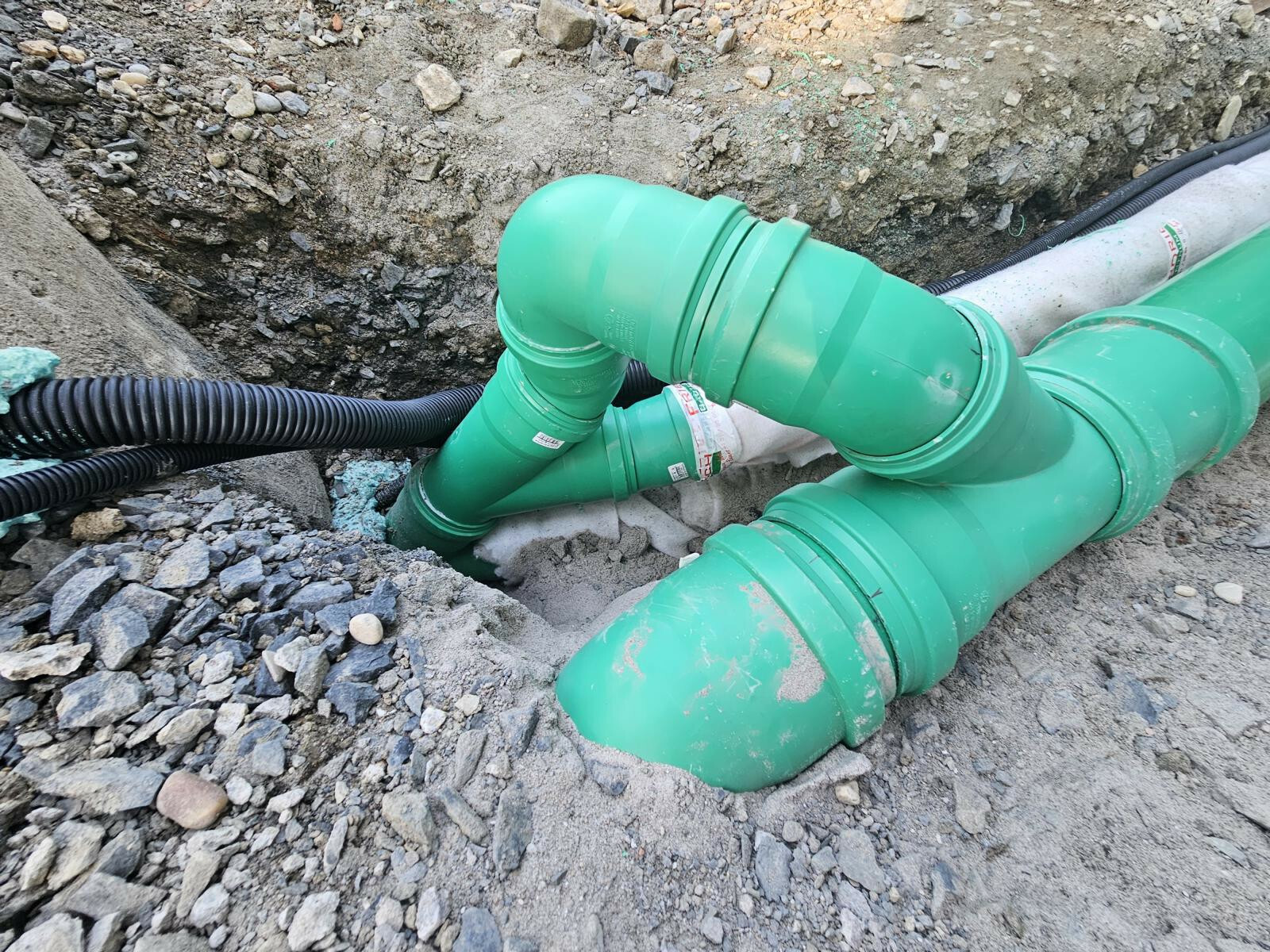

Folgende Situation: Wohne auf einem Hügel, höchste Straße. Aber wenn es extrem regnet, reicht die Straße als Auffangfläche um den Kanal zu überfordern und es läuft meine Garagenauffahrt herunter. Entwässerungsrinne und Kanal habe ich neu gemacht. Freierer Fluss, Von Rinne bis Garage leichtes Gefälle.
Jedenfalls.. Wenn es richtig extrem rechnet (wird es in der Zukunft wohl häufiger) und er Kanal das Wasser von Garage und Dach nicht mehr aufnehmen kann, würde es als unterstem Punkt vor der Garage hochstauen. Um dem entgegenzuwirken habe ich eine Art Überlauf konstruiert. Der Überlauf geht an die Zuleitung der Drainage in den Kontrollschacht. Dort hätte das Wasser 3m Luft um sich auszudehnen.
Ich habe vorsorglich ein großes Leerrohr in den Garten taalseitig gelegt. Bei Bedarf kann ich eine Tauchpumpe in den Schacht setzen und bei Extremwetter Wasser hinters Haus in den Garten leiten.
Ursprünglich wollte ich die Sohle des Schachtes wasserdicht ausbetonieren und die Tauchpumpe arbeiten lassen. Aber sollte ich den Boden vielleicht durchlässig halten?
Bedenken wegen Verschmutzung hatte ich auch. Aber wenn Extremregen ist, dürfte der Kanal so voll sein, dass das Schmutzwasser extrem verdünt sein dürfte.

Was mir auf dem Foto noch auffällt.... (mal abgesehen von der
Deine 87 Grad Bögen sind auch nicht zulässig.

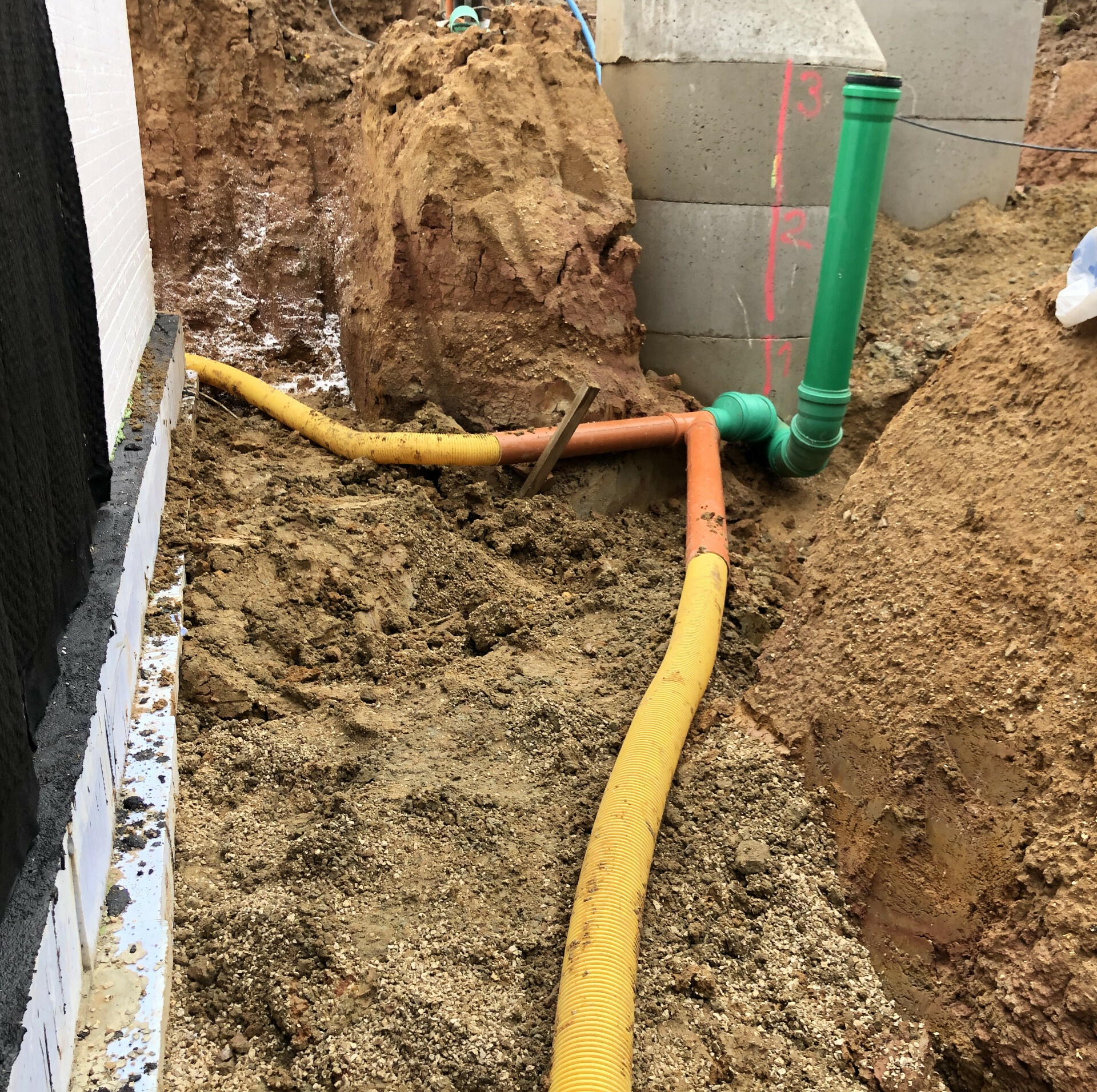

Die Einbindung der Drainage ins KG2000 würde ich so auch nicht bauen. Wir haben schon einige solcher Konstruktionen wieder freigelegt, weil die Drainage sich aus dem Rohr gezogen hat oder zu weit eingeschoben wer und es dadurch zu Verstopfungen kam. Hier vlt noch 0,5m besser 1m Rohr noch nach dem Bogen aufstecken.
Die Drainage darf bei uns auch nicht mehr ins öffentliche Netz eingeleitet werden sondern muss auf dem Grundstück versickern. Hierfür brauchst du einen Sickerschacht. Ein Notüberlauf ins öffentliche Netz ist zulässig.
Bauschaum als Schachteinbindung wurde vor 20 Jahren noch gemacht. Heute gibts dafür Doyma-dichtungen. Kernbohrung, Dichtung und Rohr rein, festziehen und weiter gehts.
Habe sonst immer auf die richtigen Bögen geachtet (max 45°). Nur hier für diesen extrem selten Fall habe ich diese Lösung gewählt. Bzw. den 87° habe ich doch beim Abgang nach unten, da ist der doch erlaubt oder?
Das ist ein guter Einwand! Wenn ich es nochmal machen würde, dann mit deutlich mehr Abstand.👍
Ok, also Schachtboden ausbetonieren dann eher nicht. Dann kann es da versickern in 2,8m Tiefe, 3m vom Haus entfernt.
Habe extra dafür bestimmten Brunnenschaum genommen. Der soll zum verkleben von Schachtringen und zum Abdichten von Öffnungen dienen. Ich meine von Fischer. Ich habe extra draufgeachtet, den Schaum nicht abzuschneiden.
Auch bei der Drainage.. ahh
Das war ein Scheiß. Laut Norm - anscheinend - soll das Drainagerohr von Grobem Kies umgeben und von Vlies umhüllt sein. Das habe ich auch teilweise so gebaut, war aber blöde zu arbeiten und letzendlich bin ich zum Umwickeln der Drainagerohre übergegangen. Wie machst du das?
...jepp, ich stecke da ein -insofern ich eins hab- möglichst langes "Abfallstück" (= abgesägte Muffe) drauf, wobei optimal ist wenn davor ein möglichst scharfer Bogen (z.B. 45°) verbaut ist... so kann das Drainagerohr nur schwer zu weit in die Leitung reinstehen.
