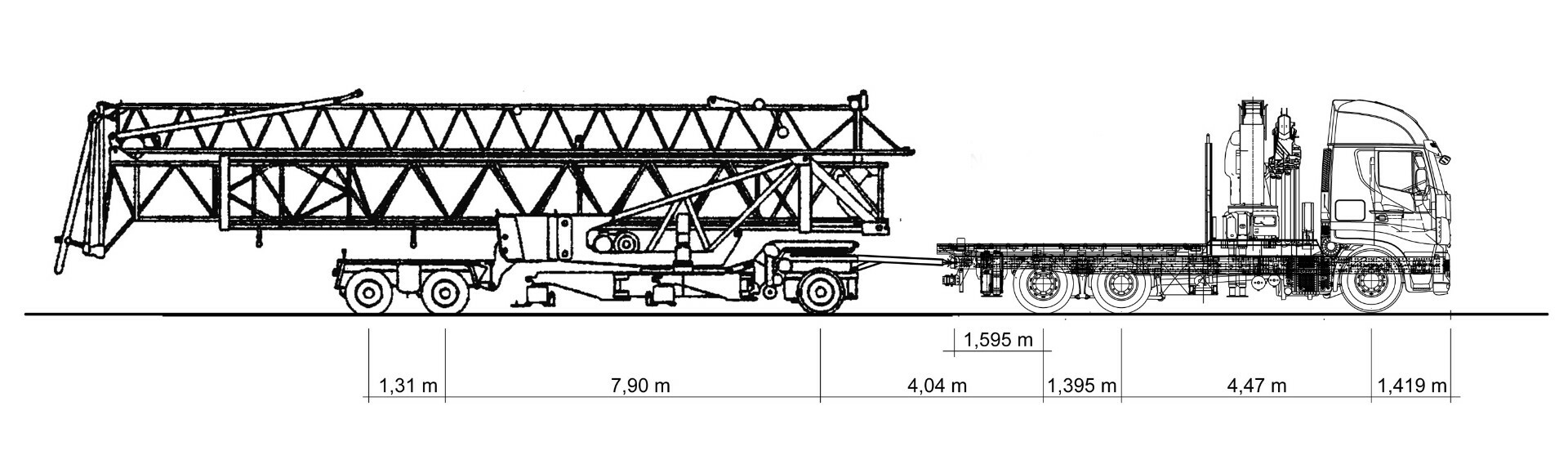

Als wir z.B. damals einen neuen LKW bekommen haben, der zur Ausnahmegenehmigung für die Kranachse hinzugefügt werden sollte... da hab ich mir z.B. vom Aufbauhersteller des LKW Pläne geben lassen und dazu aus einer Skizze von Liebherr folgende Skizze vom Gesamtzug angefertig... um die Achsabstände anzugeben - dem Sachverständigen hat das wohl so gut gefallen, dass der die 1:1 in sein Gutachten übernommen hat...
