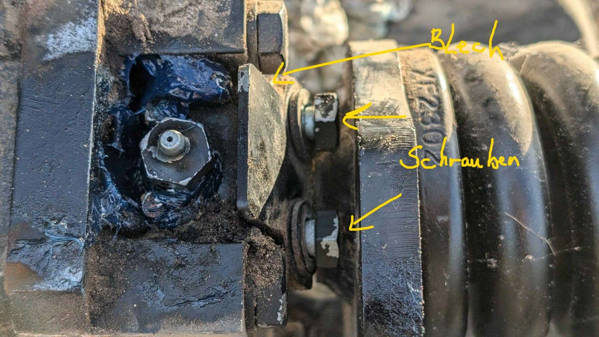

wir haben einen CAT 302.7 CR. Uns ist die linke Kette vom Fahrwerk gesprungen.
Um die Spannung auf dem vorderen Rad zu lösen haben wir den Fettnippel herausgedreht und das Fett heraus gelassen.
So war es möglich die Kette wieder auf dem Führungsrad zu justieren.
Leider haben wir beim Lösen des Fettnippels den Fehler begangen ihn komplett herausgedreht zu haben.
Laut Handbuch, hinterher ist man immer schlauer, soll der Fettnippel max. 1 Umdrehung heraus gedreht werden.
Im Ergebnis bekommen wir den Fettnippel nicht mehr in die Öffnung gedreht, weil vor der Öffnung auf 1 und 5 Uhr jeweils ein "Finger" sitzen, die verhindern, dass man den Fettnippel wieder eindrehen kann. Was müssen wir tun um den Fettnippel wieder hinein drehen zu können?
Siehe Bild: https://ibb.co/X8JhfHf
VG, Maik

Erstmal richtig sauber machen. Die Finger sind doch nur ein dünnes Blech. Mit einem Montiereisen
vorsichtig wegbiegen, Nippel wieder reindrehen und Blech wieder dran drücken.

Danke an @UNO und @Björn81. Zuerst haben wir uns den Ausbau des Führungsrades nicht zugetraut. Es war dann aber einfacher als gedacht. Dadurch sind wir dann an das Blech gelangt, konnten es mit den 2 Schrauben lösen, den Fettnippel wieder eindrehen und das Blech wieder in eine fachgerechte Position bringen. Kette ist wieder gespannt. Problem gelöst 👍.
