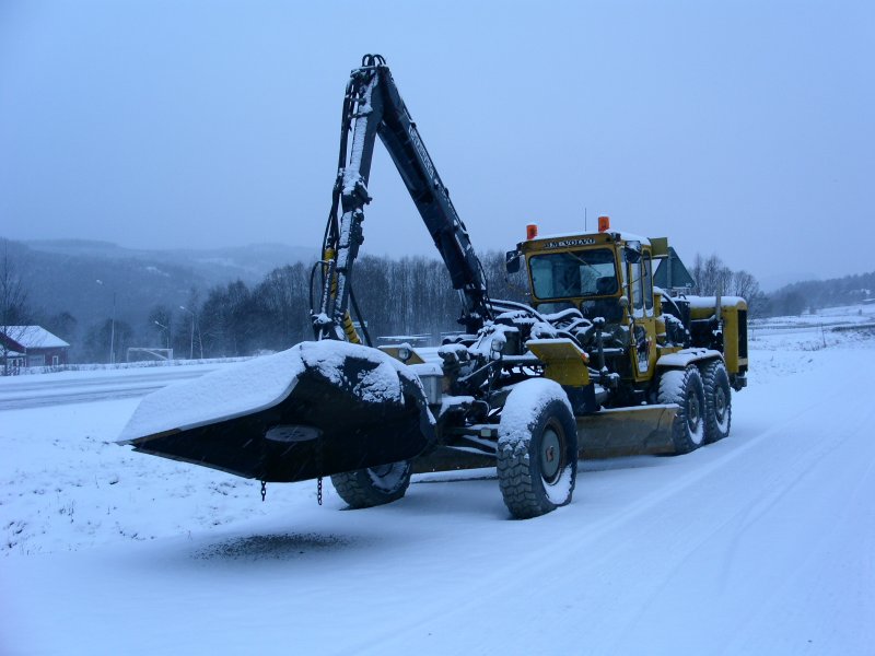

engcon 0 Geschrieben 10. Dezember 2005 Geschrieben 10. Dezember 2005 Hier wird ein Grader eigentlich das ganze Jahr genutzt. Im Winter zum Schneeschieben, im Sommer wie auf dem Bild mit Mähwerk, und ab und an auch mal als Grader;-) Zitieren
bert 4 Geschrieben 10. Dezember 2005 Geschrieben 10. Dezember 2005 (bearbeitet) Hier wird ein Grader eigentlich das ganze Jahr genutzt. Im Winter zum Schneeschieben, im Sommer wie auf dem Bild mit Mähwerk, und ab und an auch mal als Grader;-)←Hallo,So habe ich ein grader noch nie gesehen. Interessant!!!ist das vielleicht ein BULLINDER MUNKTELL ?????Gruss BERT.. bearbeitet 10. Dezember 2005 von MaMu Zitieren
engcon 0 Geschrieben 10. Dezember 2005 Autor Geschrieben 10. Dezember 2005 Hallo,So habe ich ein grader noch nie gesehen. Interessant!!!ist das vielleicht ein BULLINDER MUNKTELL ?????Gruss BERT..←Ja stand Volvo BM drauf.http://www.slagkraft.se/english/products/tele_crane.shtmlso sieht das ganze heute aus. Gibts auch für Radlader, etc. : Das Aggregat hat einen komplett eigenen Motor mit Hydraulikpumpe, etc. Zitieren
Baumafreddi 42 Geschrieben 11. Dezember 2005 Geschrieben 11. Dezember 2005 Ist eigentlich jeder Grader mit solch einem Ausleger nachrüstbar oder funktioniert das nur bei Neumaschinen, da der Rahmen speziell ausgeführt werden muß? Es treten ja zusätzlich nicht ganz unerheblich Belastungen auf.Der Grader auf dem Bild scheint mit einem zusätzlichen Motor am Heck ausgerüstet zu sein. Treibt dieser das Mähwerk an?Niels-Baumafreddi Zitieren
engcon 0 Geschrieben 11. Dezember 2005 Autor Geschrieben 11. Dezember 2005 (bearbeitet) Ist eigentlich jeder Grader mit solch einem Ausleger nachrüstbar oder funktioniert das nur bei Neumaschinen, da der Rahmen speziell ausgeführt werden muß? Es treten ja zusätzlich nicht ganz unerheblich Belastungen auf.Der Grader auf dem Bild scheint mit einem zusätzlichen Motor am Heck ausgerüstet zu sein. Treibt dieser das Mähwerk an?Niels-Baumafreddi←Ich bin jetzt kein Graderspezialist und arbeite auch nicht bei Slagkraft. Aber so wie das bei den Dingern aussieht die hier im Ort stehen, wird das einfach an den Rahmen (oder wie nu der lange viereckige Träger zwischen der Vorderachse und den Hinterachsen heisst) geklemmt. Das mit dem Motor hast du richtig gesehen. heute wird der Motor als gesamte Einheit in der Mitte druntergehangen, oder mit dem Radlader und Gabeln aufgenommen. Dann hat man glaub ich einen extra Joysticksatz mit steuerung für den Spass.Am Rahmen wird da nix geändert denke ich mal. Das wird gewichtsmässig so ausgelegt sein, das wenig auf Torsion beansprucht wird (motor links, Kranarm rechts oder so) Und ein bisschen was hält ja so ein Grader auch aus. Schliesslich sind die Zylinder fürs Blatt ja auch nicht gerade die schwächsten.Hier dann auch noch die Wintervariante:http://www.mahlers.se/german/vaghyvel.htmOder man macht den Radlader zum Grader bearbeitet 11. Dezember 2005 von engcon Zitieren
