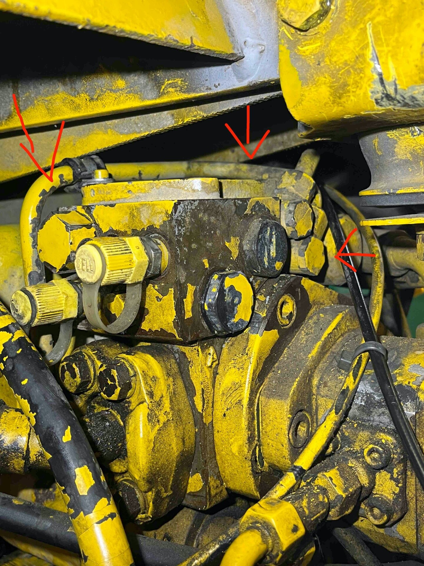

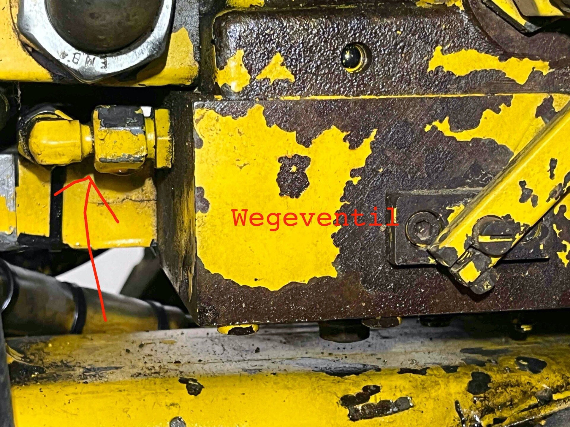

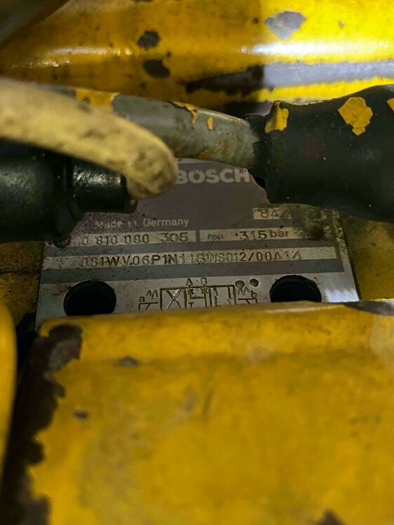

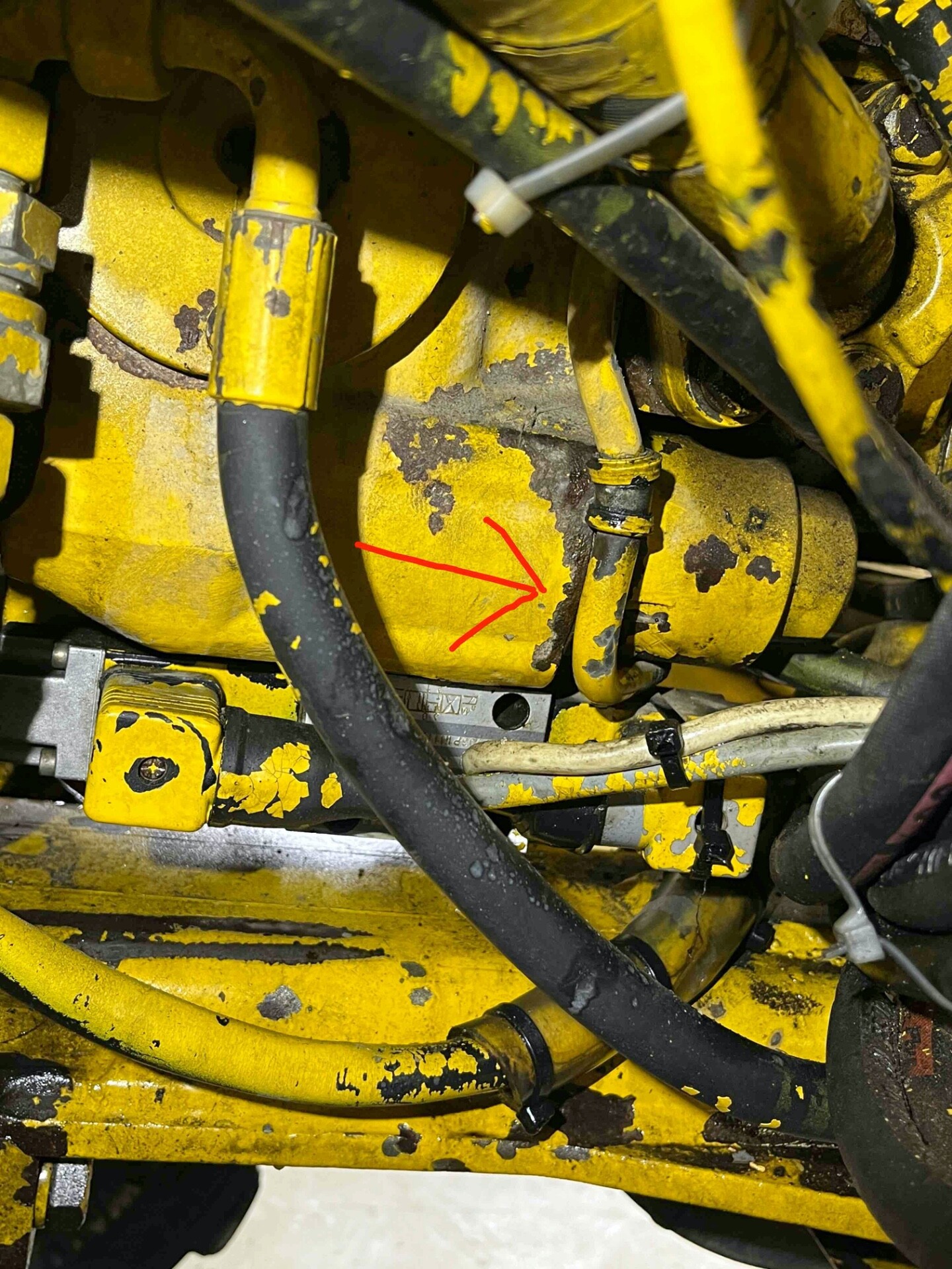

Von der Hydraulikpumpe geht eine Stahlleitung von oben nach unten zum Wegeventil, diese Leitung pulsiert direkt wenn das Geräusch auftritt.

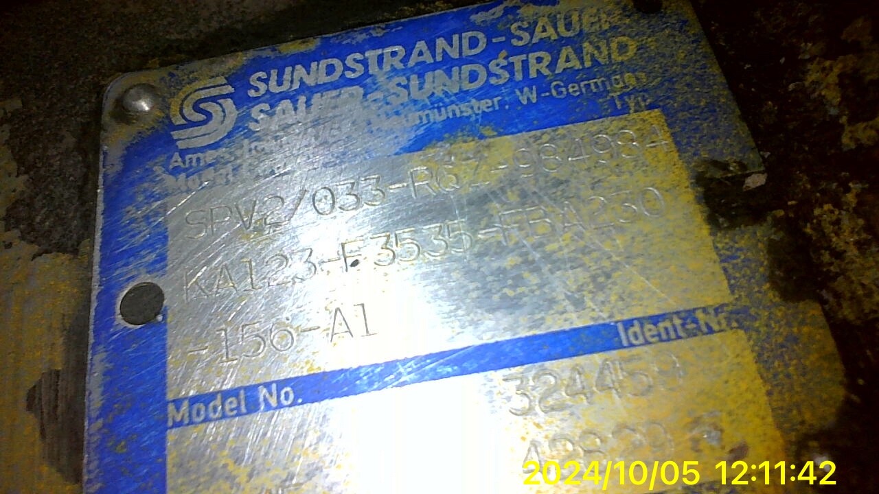

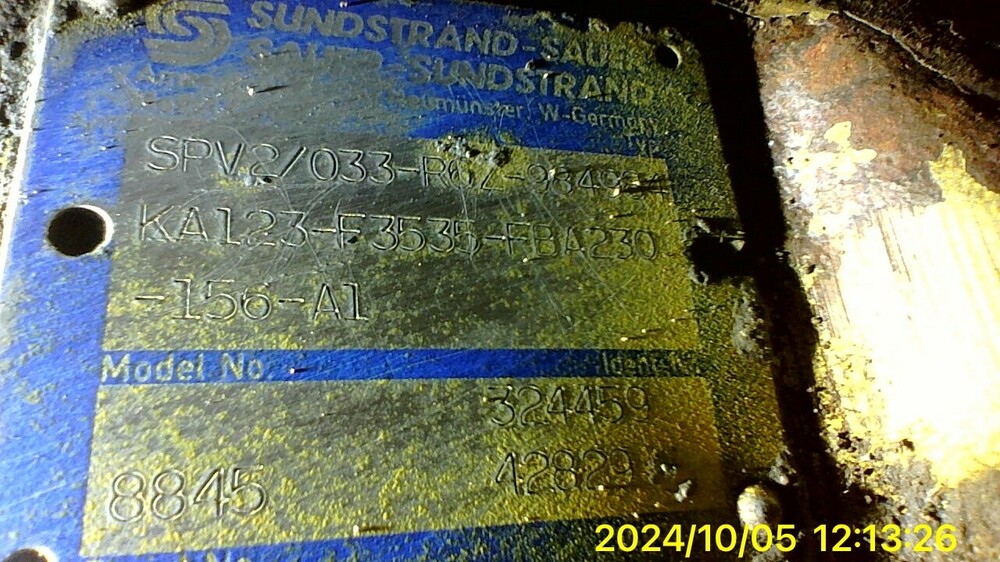

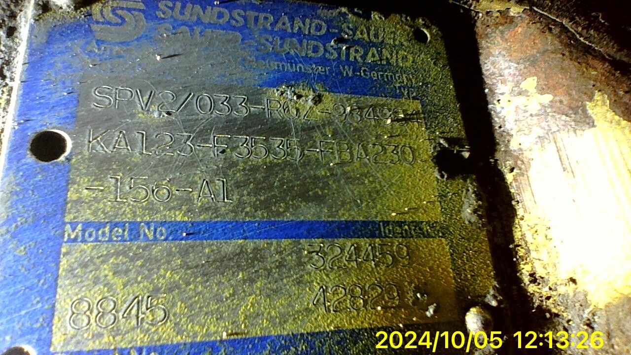

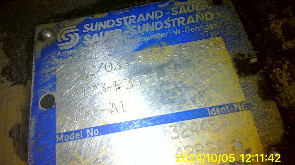

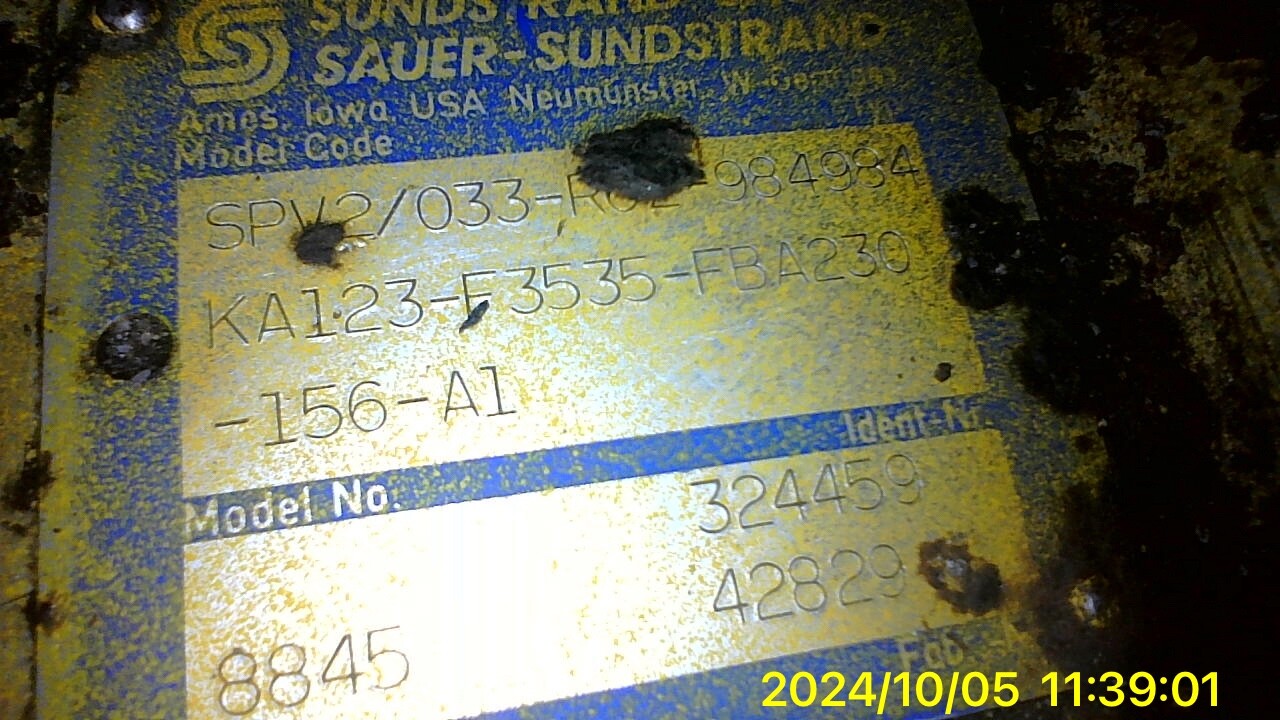

Die Hydraulikpumpe ist von Sauer Sundstrand Ty SPV2/33R6Z984984 und unten ist ein elektrisches Magnet-Wegeventil von Bosch verbaut.

Kann mir jemand bitte sagen für was diese Leitung im Hydraulischen System zuständig ist?
Kann der Steuerdruck eingestellt werden?
