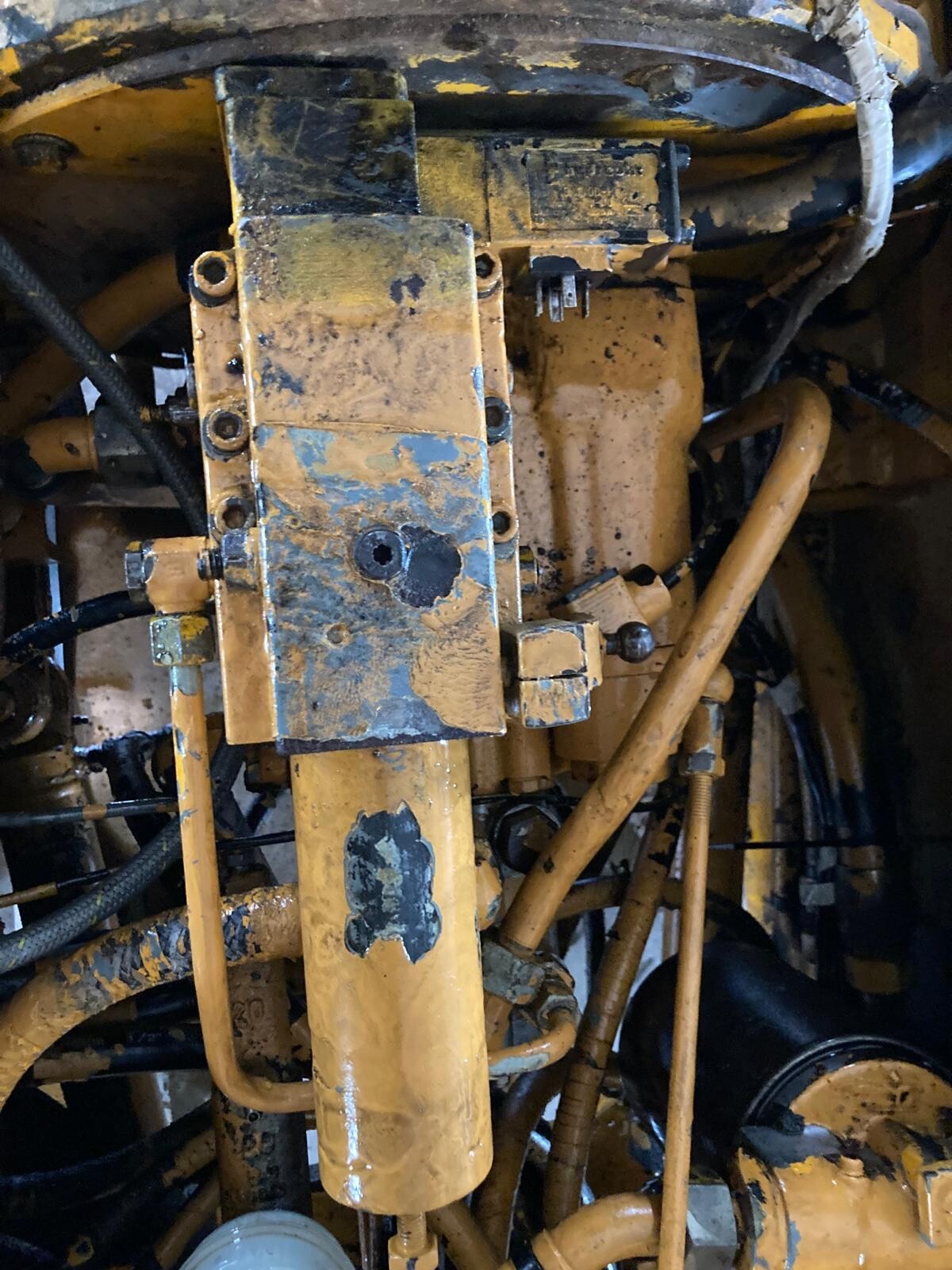

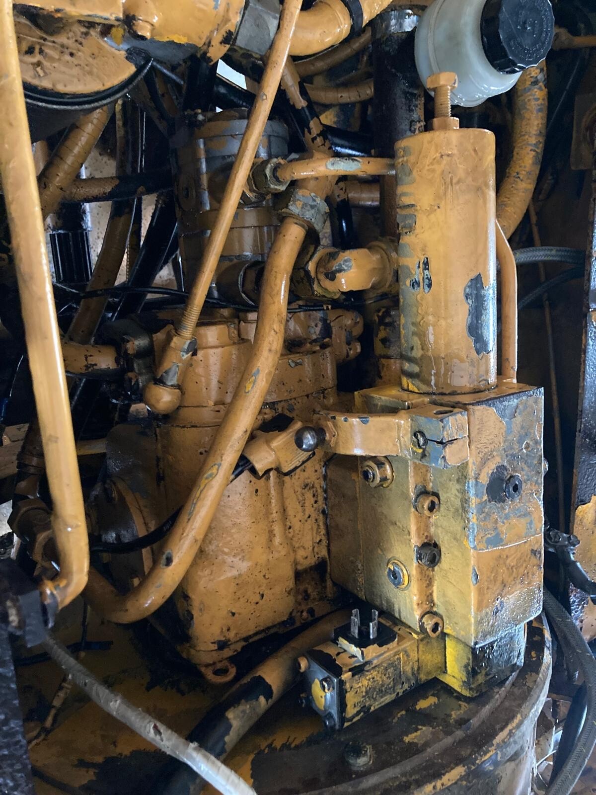

Habe mir einen Radlader gekauft dieser ist 15 Jahre gestanden Als Motor ist ein ihc d 155 verbaut dieser läuft ohne Probleme die Arbeitshydraulik und Lenkhydraulik funktioniert ohne Probleme.
Verbaut ist ein sauer Spv 21 Fahrantrieb mit elektrischer Ansteuerung die elektrische Ansteuerung funktioniert auch und Druck liegt an dem Rohr wo von der Pumpe kommt auch an.
Kann mir jemand weiterhelfen an was dies liegen könnte?

ach du lieber Mann, da hast du dir ja ein Problem Hydrostat zugelegt, SPV mit Fahrautomatik, mein guter Rat, Finger weg von dem Ding,
da brauchst du jemand der das Ding kennt, war auch in Schaeff und Payloader 503 verbaut, Einstellung kompliziert, wenn man es kann.
Arbeits und Lenkhydraulik haben separaten Kreislauf, d.h. extra Pumpe.
Unterlagen habe ich noch, aber Ersatzteile keine, leider hast du noch keine PIN, erst nach 5 Beiträgen, sonst hätte ich dir etwas zukommen lassen
Der den abgestellt hat, der wußte von den Problemen an dem Ding.

Den Fehler kann Hydrauliks,  ggf. ich finden. (ggf. auch bei ausgebautem Hydrostat)..... reparieren soweit Teile verfügbar sind.
Der Fehler kann aber auch ausserhalb des Hydrostaten zu finden sein ????  fördert die Speisepumpe ???
Druck ist an welchem Rohr ???
Auch habe ich eine Sauer SPV 22 , sieht etwas anders aus, elektrisch vor und zurück abzugeben
(und evtl. auch einen noch unbekannten reparierten Hydrostaten)
frage an Hydrauliks, ob diese SPV 22 ggf. montiert werden kann.
 mfg O&K Spz  (ggf. gib mal Deine Mail bzw. Mobilnr.)

in der Karre ist es sowas von eng, wenn ich mich recht erinnere, da müß man genau wissen wo zu meßen ist.
Wie ist der eigentlich bewegt worden, mit Gewalt ??
