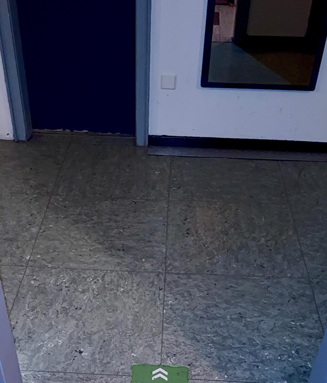

Hallo liebe Experten,
Sind dass die sogenannten FloorFlex Platten oder asbesthaltiger PVC ?
Maße 60x60
Freundliche Grüße

Hier gibt's schon genug Themen zum Asbest und die Handhabung dazu. Einfach da mal gucken
Probe nehmen , einschicken an Labor, Google hilft ,dann haste 100% Gewissheit .
Somal da noch viele schöne andere Sachen drin und drunter sein können.
Drum eine Probe von Platten, Fuge und Kleber einschicken.
Falls noch mehr umgebaut werden soll, am Besten einen Analytiker kommen lassen.
