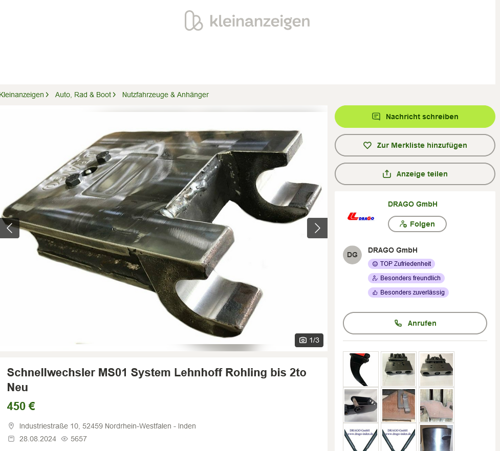

Wenn du den Bagger kaufen willst,würde ich anders vorgehen.
Beim Kauf alle Löffel weglassen,wenns denn geht und nen SW-Rohling MS01 kaufen.
Dann zwei Laschen mit den Aufnahmebohrungen anfertigen und passend zur Stielbreite anschweissen.
Dann hast du nen SW,wo es überall Anbauwerkzeug zum mieten oder kaufen gibt.

@schnädderle Ich bin gerade dabei einen Bagger zu kaufen mit dem im Link gezeigten Schnellwechsler-System. Leider hatte ich bei dem Besichtigungstermin vergessen Fotos zu machen, weshalb ich auf dieses Inserat verweisen musste. Bei dem Bagger sind einige Schaufel dabei und ich hoffe, dass diese für meine Arbeiten ausreichen, ich entnehme jedoch deiner Antwort, dass wenn ich damit an die Grenzen stoße, dass es dann am einfachsten ist, auf MS01 umzustellen (Schnellwechsel+Schaufelsatz).
PS: Ohne Schaufelsatz kaufen, geht in diesem Fall nicht.

Zum einen kenne ich jetzt den Hersteller und zum anderen ist die eleganteste Lösung, wenn ich mehr Anbeugeräte benötige, auf MS01 noch zu wechseln.
