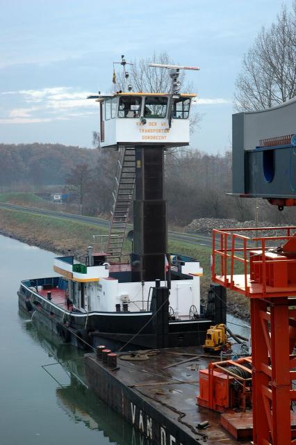

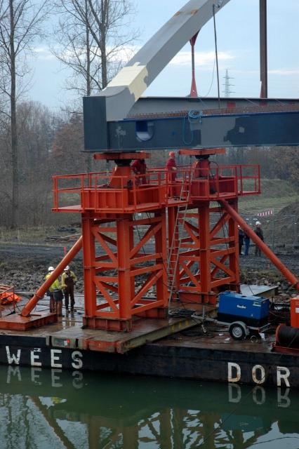

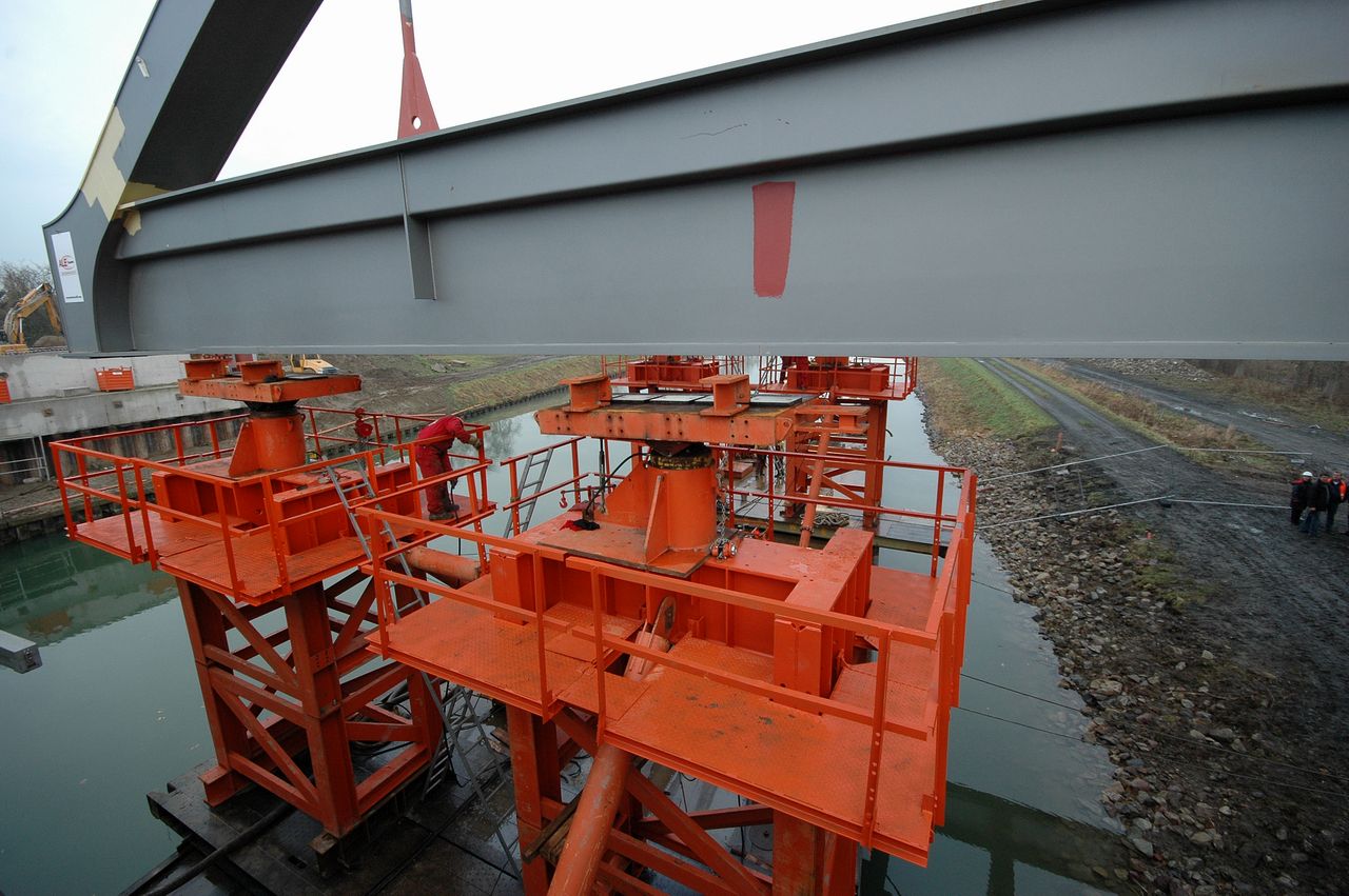

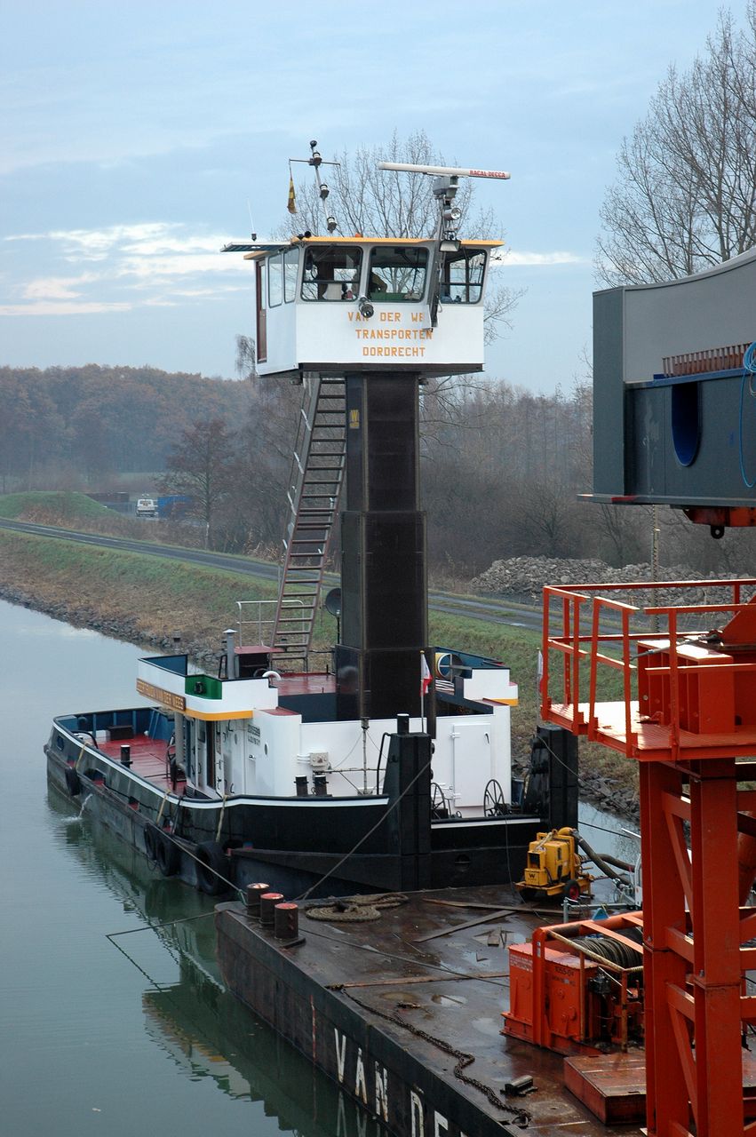

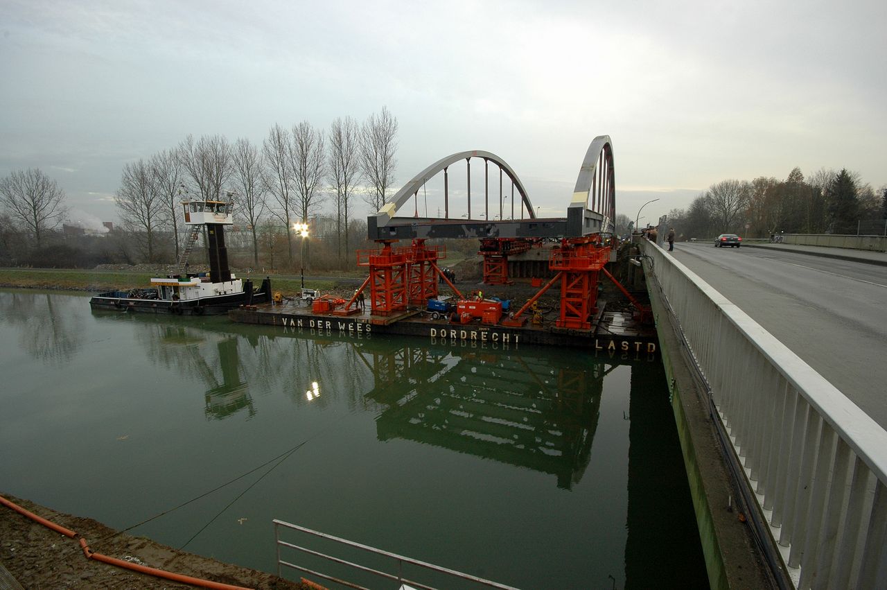

Zur Zeit wird die Kanalbrücke bei Lüdinghausen erneuert.
Heute Morgen wurde die Brücke dann über den Kanal geschoben
wobei ich vor Ort einige Bilder machen konnte .
Zuerst einmal die Gesamtansicht des Spektakels

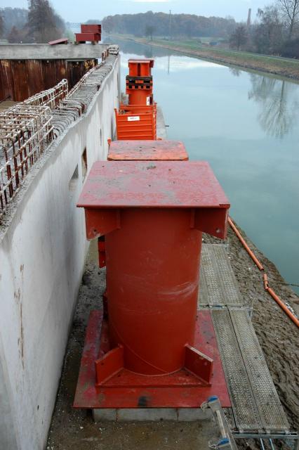

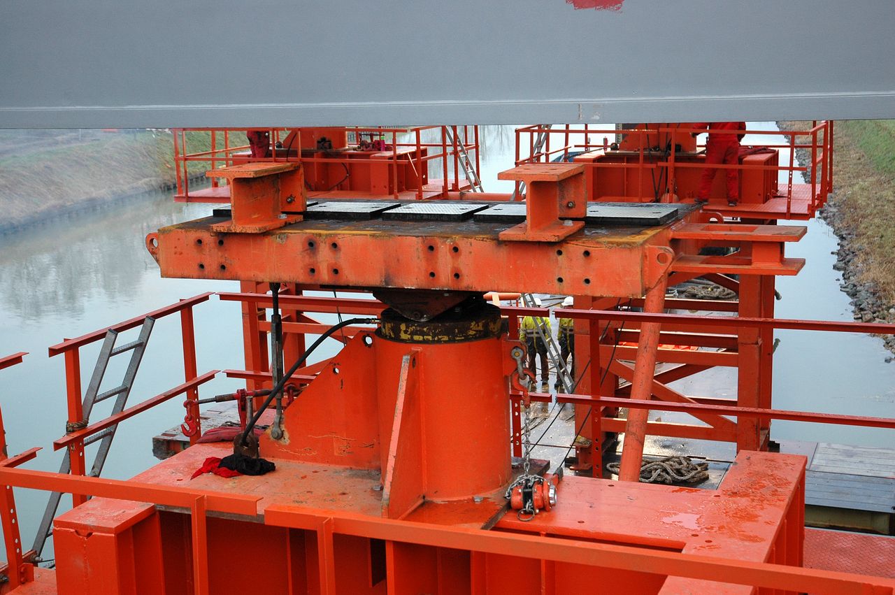

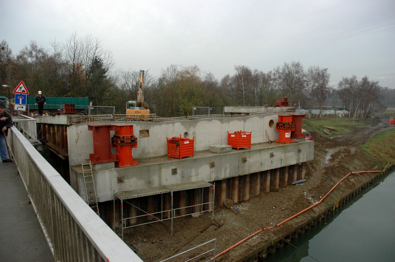

Das gegenüber liegende Behelfsfundament mit Auflager

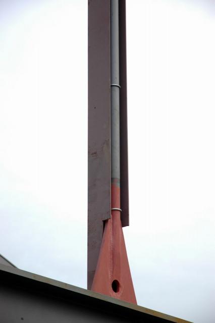

Die Zugstähle wurden für den Lastfall "Verschub" gegen Ausbeulen gesichert!
