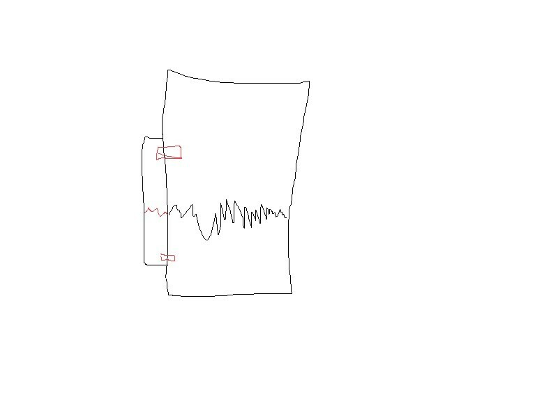

Nach erfolgreicher Motorreparatur an meinem Atlas 404 von 1992 habe ich ein merkwürdiges Problem mit der Füllstandanzeige an dem Hydrauliköltank. Es fließt kein Öl in das Schauglas. Habe das Schauglas ausgebaut und auf Verstopfung kontrolliert. Alles frei. Dann Hydraulikölfilter ausgebaut und so lange Öl in den Tank gefüllt, bis es an der untersten Schraube am Schauglas/Tank überläuft. Schauglas wieder montiert und ca. 5 Liter eingefüllt. Dennoch zeigt das Schauglas nichts an. Filter montiert, Deckel aufgeschraubt, Bagger gestartet, Hydraulik funktioniert einwandfrei. Wieder Deckel abgeschraubt und bei eingesetztem Filter langsam ca. 5 Liter in den Tank gefüllt. Deckel montiert, Bagger gestartet, alles durchprobiert. Alles funktioniert. Deckel am Hydrauliköltank wieder geöffnet und rein geschaut. Öl steht fast bis zum Rücklauf, mehr passt nicht rein. Schauglas zeigt dennoch nichts an. Wenn ich die obere Schraube am Schauglas öffne zischt es.
Was ist da los? Wo liegt der Fehler?

wenn es unten reinläuft muss es ja die Luft verdrängen ,im oberen Bereich vom Schauglas zum Tankanschluss muss auch eine Öffnung sein

Könnte es also sein, dass die obere Verbindung zwischen Hohlschraube und Tank im Tank verschlossen ist? Dann müsste ja Öl in dem Schauglas steigen, sobald ich die obere Hohlschraube herausschraube. Wenn es zischt entweicht ja die Luft. Wobei, der Hydrauliktank steht doch unter Luftdruck? Warum kann das Öl in dem Schauglas dann überhaupt steigen?

Kenne dein Modell jetzt nicht genau. Hast du eine Entlüftung an H-Tank? Ist meistens ein schwarzer hochstehender Deckel oben. Eventuell ist dieser defekt. Was passiert mit deinem Ölstand im Schauglas wenn du die obere Schraube löst und die Luft entweicht? Steigt es?
