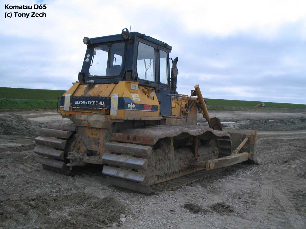

hab hier mal ne alte Komatsu D65 fotografiert. Sind solche Bodenplatten bei Komatsu normal ?? Sehen komisch aus oder ist das ne Moorraupe
Technische Daten (D65EX-15 )
Gewicht: 20800kg
Leistung: 190PS
max. Schildbreite: 3,41m
Gruss
Tony

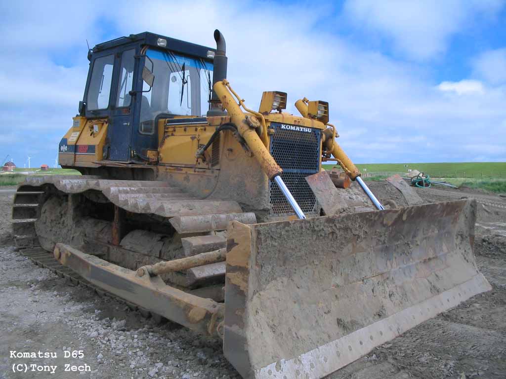

so hier noch mal ein Foto von der hinteren Sicht, nun sieht man die komischen Bodenplatten besser wink.gif

Hallo!
Die Maschine hat die optionalen selbstreinigenden Moorbodenplatten. Eine breite Bodenplattenversion aus Stahlguß für weichen, morastigen Untergrund. Beim Umschlingen der Leit- und Antriebsräder bewirkt der zwischen den Platten entstehende Spalt einen ausgeprägten Selbstreinigungseffekt. Machen wirklich nur im Moor Sinn, auf normalem Boden verschleissen sie sehr schnell.

diese version von kettenplatten auf dem moorlaufwerk hatte ich schon 1988 auf unserer D41P bewundern dürfen. in russland auf ddr baustelle
der bodendruck wird nochmal optimal verringert, da ja die lauffläche der dreieckigen auflage den boden unter der maschine gegeneinander drücken.
das macht sinn, ich habe selber mit solch einer kettenversion geschoben, da kann man modder schieben ohne ende und das beste wenn jemand da drüber laufen will wo die raupe gerade drüber geschoben hat dann geht er knadenlos unter^^also wenn noch genug modertiefe vorhanden ist.
bis gewinnungsklasse 4 einsetzbar aber besser ist es bei ein frisches Spülfeld oder in wirklich nassen gelände.
0,35 kg/cm^2 im mittel ist das der bodendruck mit normaler moorkette-also breite kette mit normalen stegkettenplatten.
bei den breiten dreieckigen wie oben auf dem bild zu sehen ist das verhältniss noch um einiges günstiger...
