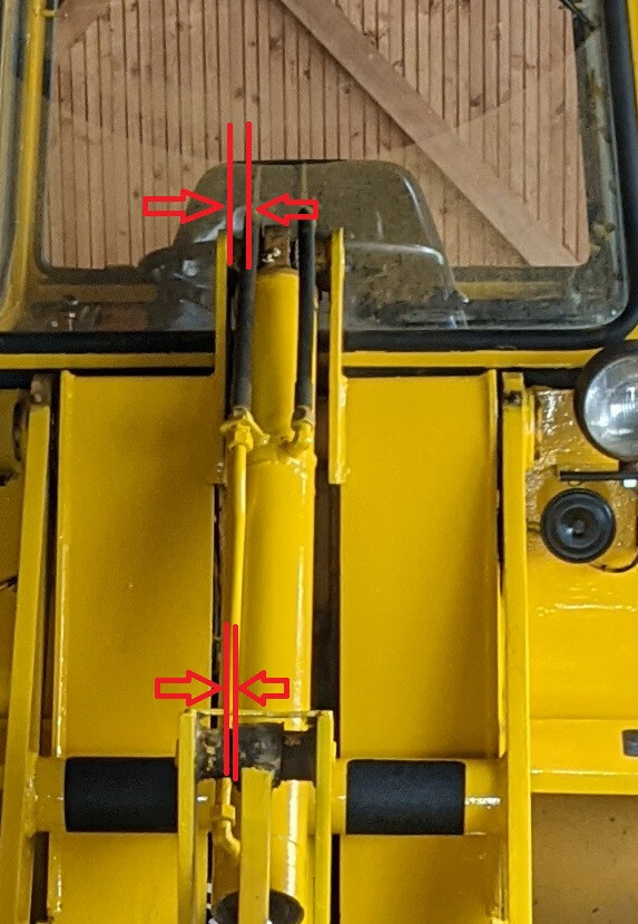

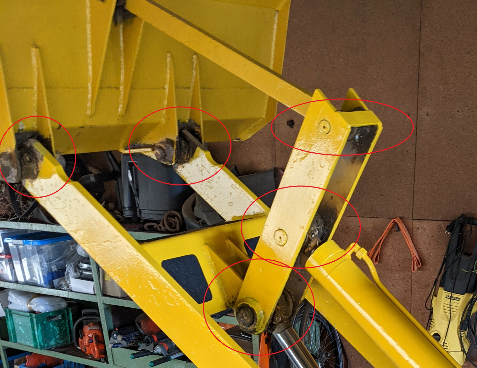

Mir ist aufgefallen, das die Kinematik meines Kramer 212 ziemlich klappert. Eigentlich alle Gelenke weisen ein axiales Spiel (von bis zu etwa 8 mm) auf. Was sich während der Fahrt durchaus geräuschvoll bemerkbar macht. Ich würde nun gerne passende Passscheiben besorgen und diese einsetzen.
Kann ich das so machen oder übersehe ich einen Grund, warum da (so viel) Spiel sein sollte?

Hast du nur das Axiale spiel? Oder haben auch buchse und bolzen erhöhtes Spiel?
Wenn die buchsen und Bolzen gut sind kannst du scheiben zwischen legen. Aber immer links und rechts gleich dick das du mittig ausrichtest.
Ich hab das an einem CAT Lader gemacht. Die passenden Scheiben besorgt, jeweils als Set mit unterschiedlichen Stärken. Reingebastelt und gefreut, was das so ausmacht.
Prima, das ist die Bestätigung, die ich hören wollte :D
Ja, es handelt sich nur um axiales Spiel. Werde die Sache dann mal angehen, und es mittig ausrichten.
