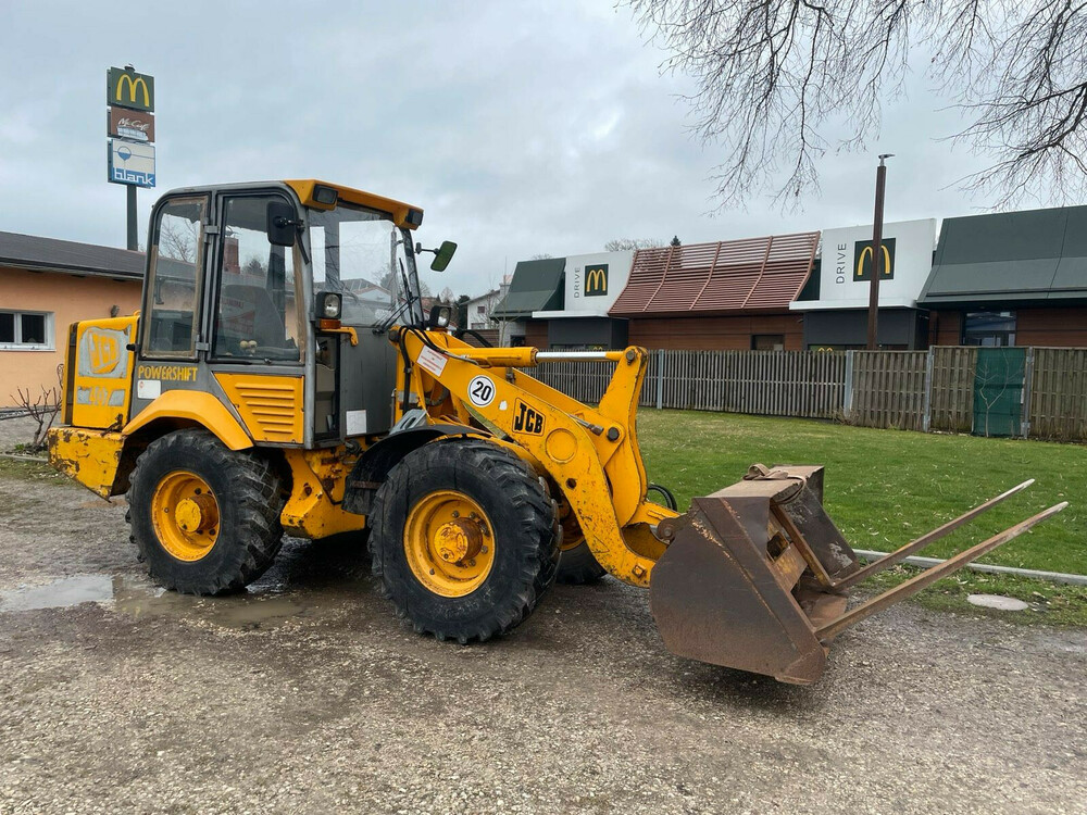

Hi alle zusammen, vielleicht hatte schoneinmal jemand das gleiche Problem.
Der JCB 407 von 1194 hatte einen Hinterachsschaden (Planetenräder defekt), demnach wurde alles was mit den Planetenrädern in Verbindung steht ausgetauscht.
Leider ist es aktuell so, dass er beim einlenken, vorallem beim rollen und einlenken in der Hinterachse knackt. Wie wenn sich das Differential weigern würde die Räder richtig zu regeln und dann es mit Gewalt passiert.
Das Differential wurde im zuge der Reparatur auch angeschaut und das Spiel der Reibplatten für den Schlupf eingestellt (laut Werkstatthandbuch). Leider war hier sehr viel spiel. Sollten die Platten eventuell erneuert werden? oder hat jemand eine andere Idee? sehr seltsam das ganze.
Wir werden vermutlich nochmals das differential zerlegen müssen wenn jemand einen Tipp hat wäre das sehr hilfreich.
