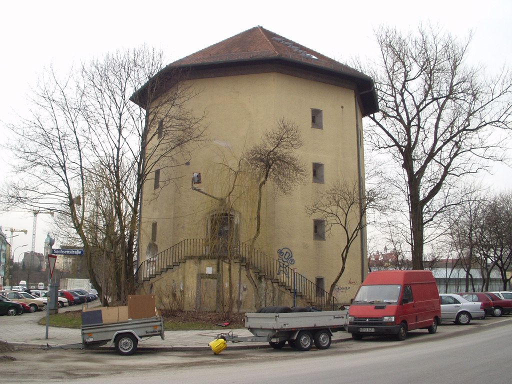

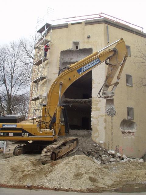

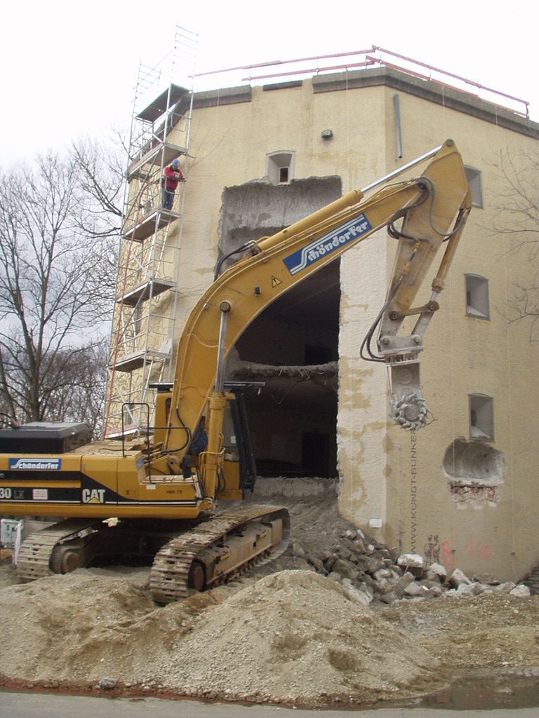

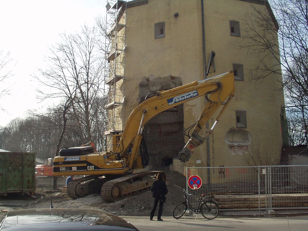

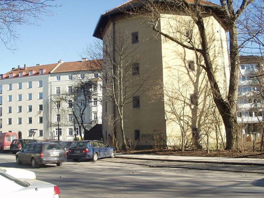

Einen besonderen Abbruch, bzw. Teilabbruch, hatte die Fa. Schöndorfer von Februar bis Juli 2004 auszuführen. In der Claude-Lorrain-Straße in München sollte unter dem Projekttitel "Wohnen im Turm" ein ehemaliger Luftschutzbunker zu einem Wohngebäude umgebaut werden. So sollten die Zwischendecken komplett abgebrochen werden und die 1,80m dicken Außenwände um ca. 1,00m abgefräst werden. Außerdem mussten die Fensteröffnungen als fast gebäudehohe Schlitze an jeder der acht Seiten des Gebäudes gefräst werden. Zum Einsatz für die Fräsarbeiten kamen ein CAT 330B mit Anbaufräse und Meißel sowie ein gemieteter CAT 325CLN mit Anbaufräse.
CAT 330 Bl mit Anbaufräse
