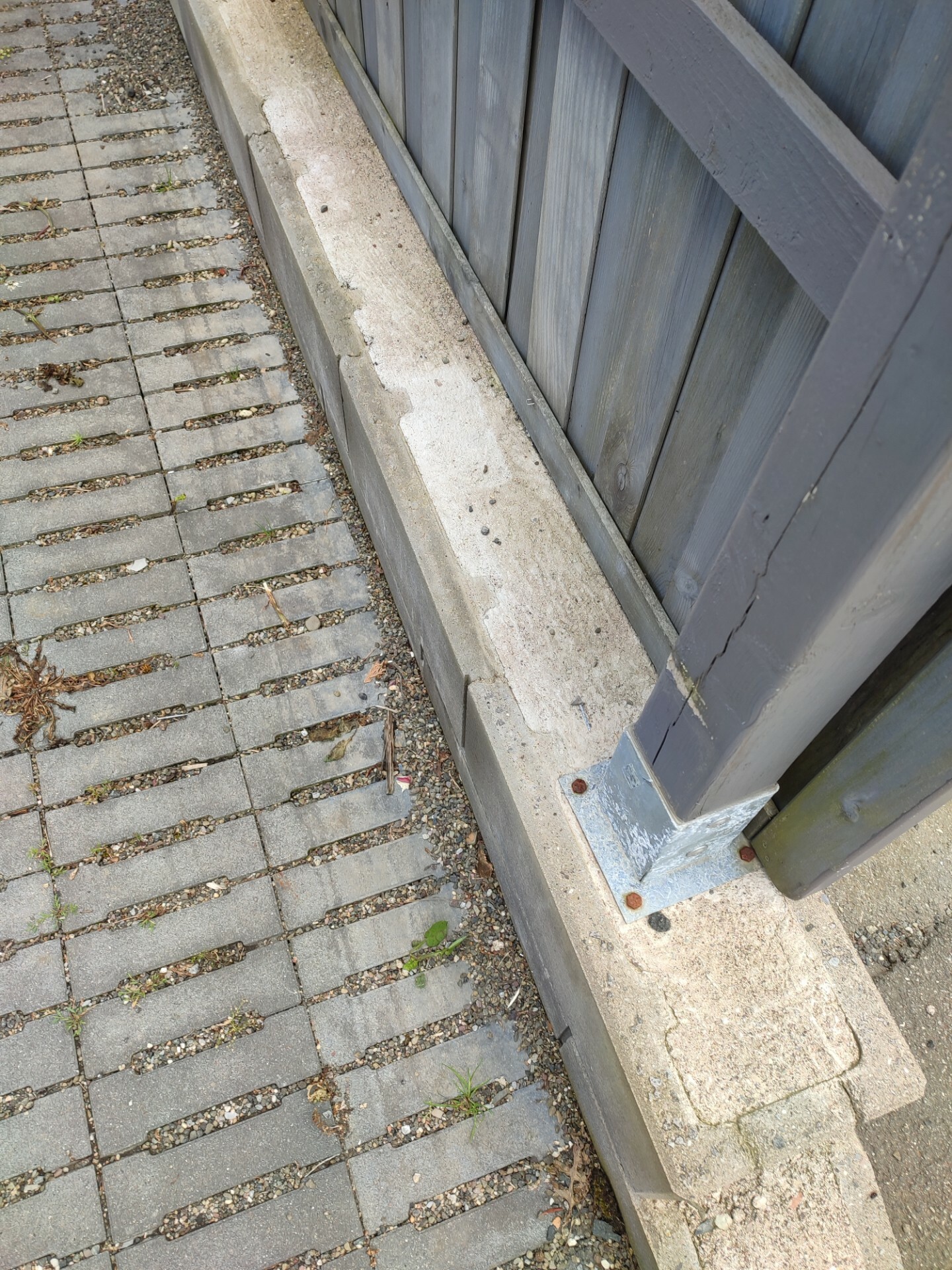

wir möchten einen Sichtschutzzaun errichten, die Terrasse wird gerade gebaut.
Nun wollte ich auf die bereits verdichtete Schotterschicht (ca. 35 cm.) 2 Lagen Mauersteine setzen (statt Randsteinen) und darauf dann Holzsichtzschutzelemente draufdübeln.
Funktioniert das? Punktfundamente wollten wir keine mehr machen. Es läuft eine Abflussleitung unterirdisch, kein tiefes Fundament möglich. Sowas wie im Bild unten könnte ich mir vorstellen.
Bin um Tipps dankbar ob das möglich ist und worauf ich achten sollte. An der einen Seite könnte ich den Zaun auch noch an der Hauswand für mehr Stabilität befestigen.

Beispielsweise, ja. Ich könnte aber auch größere, also höhere und breitere nehmen und zwei Lagen aufeinander bauen, wovon die erste Lage bis zur Hälfte einbetoniert wird.
Meinst du nicht, dass das reicht? Wie beschrieben könnte ich den Zaun auf einer Seite auch am Haus noch festmachen.
Alternative wäre, Pflanzsteine mit Beton zu füllen. So wie im Bild oben.

Ja, das ist ein großer Hebel, das ist mir bewusst.
Trotzdem suche ich irgendwie eine Lösung, die ich realisieren kann. Und ein Loch bzw. 3 Löcher in der Tiefe zu graben ist dort leider nicht möglich.
Habe aber einen Tipp bekommen, dass ich 2 parallele Reihen Randsteine setzen kann und in die Mitte Beton einfülle. Die Randsteine dann noch etwas 15cm in den Boden einbetonieren. Das wäre eine praktikable Lösung, was meinst du?
