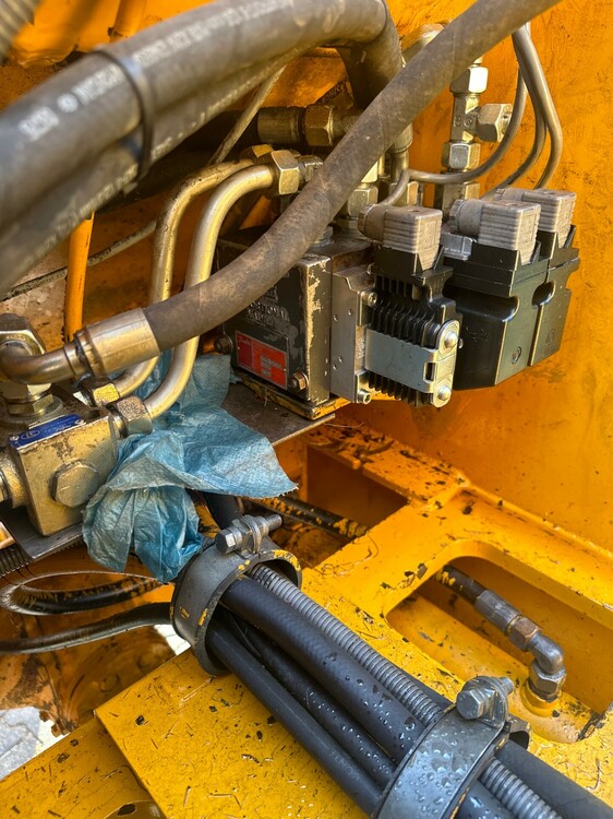

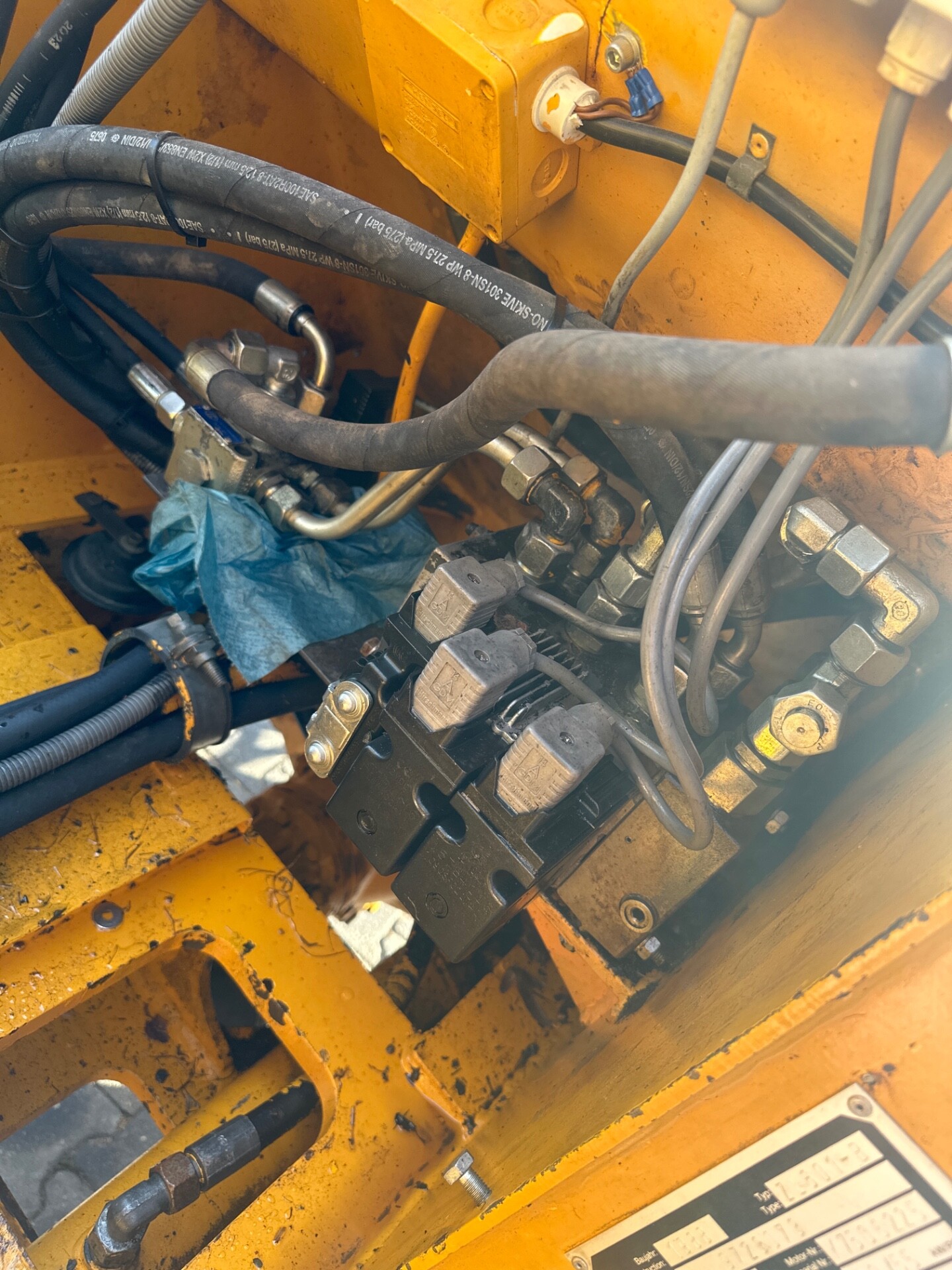

Hallo zusammen mein neuer Zettelmeyer hebt nicht gut
Elektrisches Danfoss pvg 32 Ventil
an der Pumpe haben wir bei 230 bar 40 Liter
nach dem Steuergerät 130 Bar 0 Liter  bei 80 bar 25 Liter
kann mir jemand sagen wo das DBV sitzt oder was sein kann?
