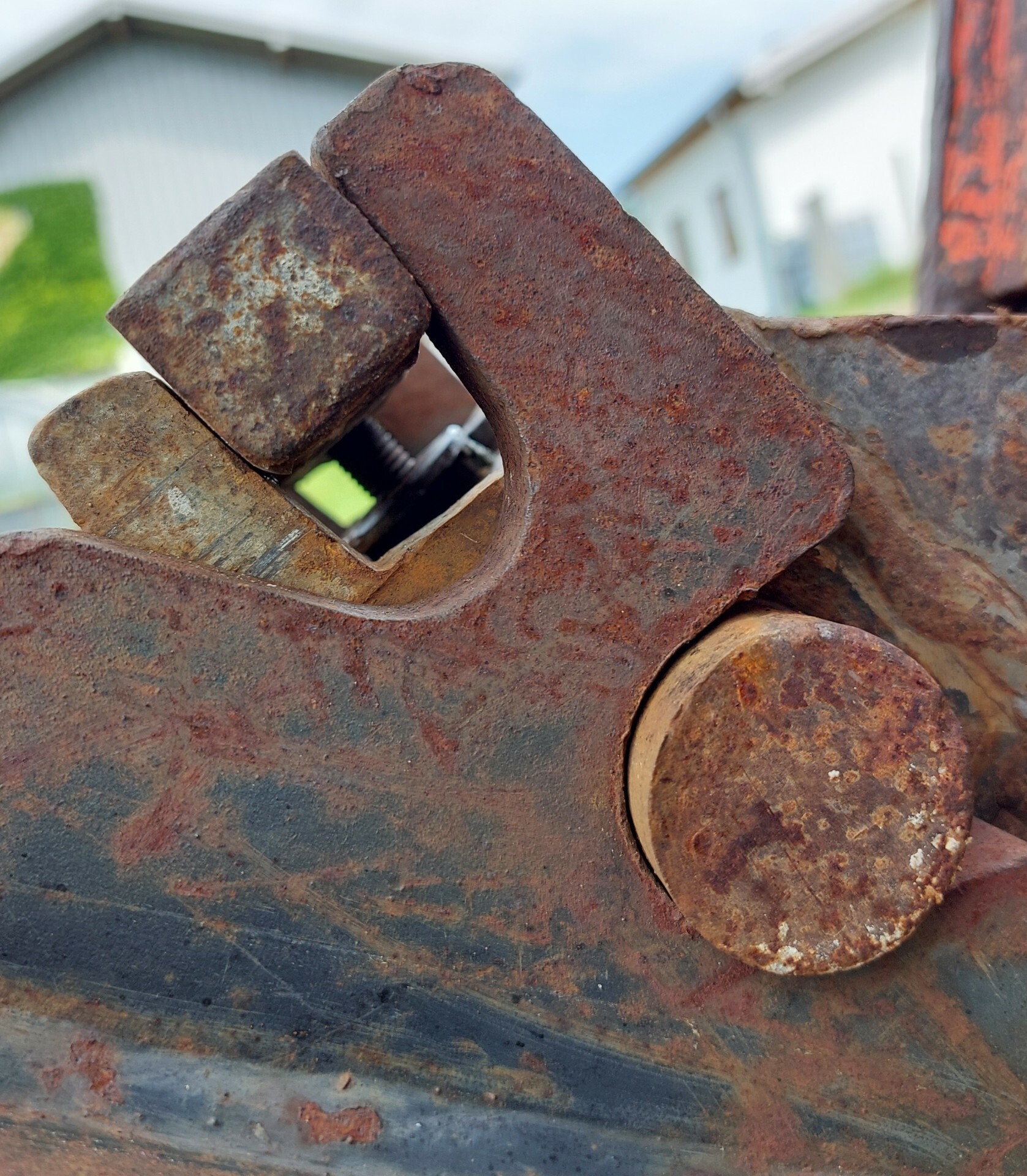

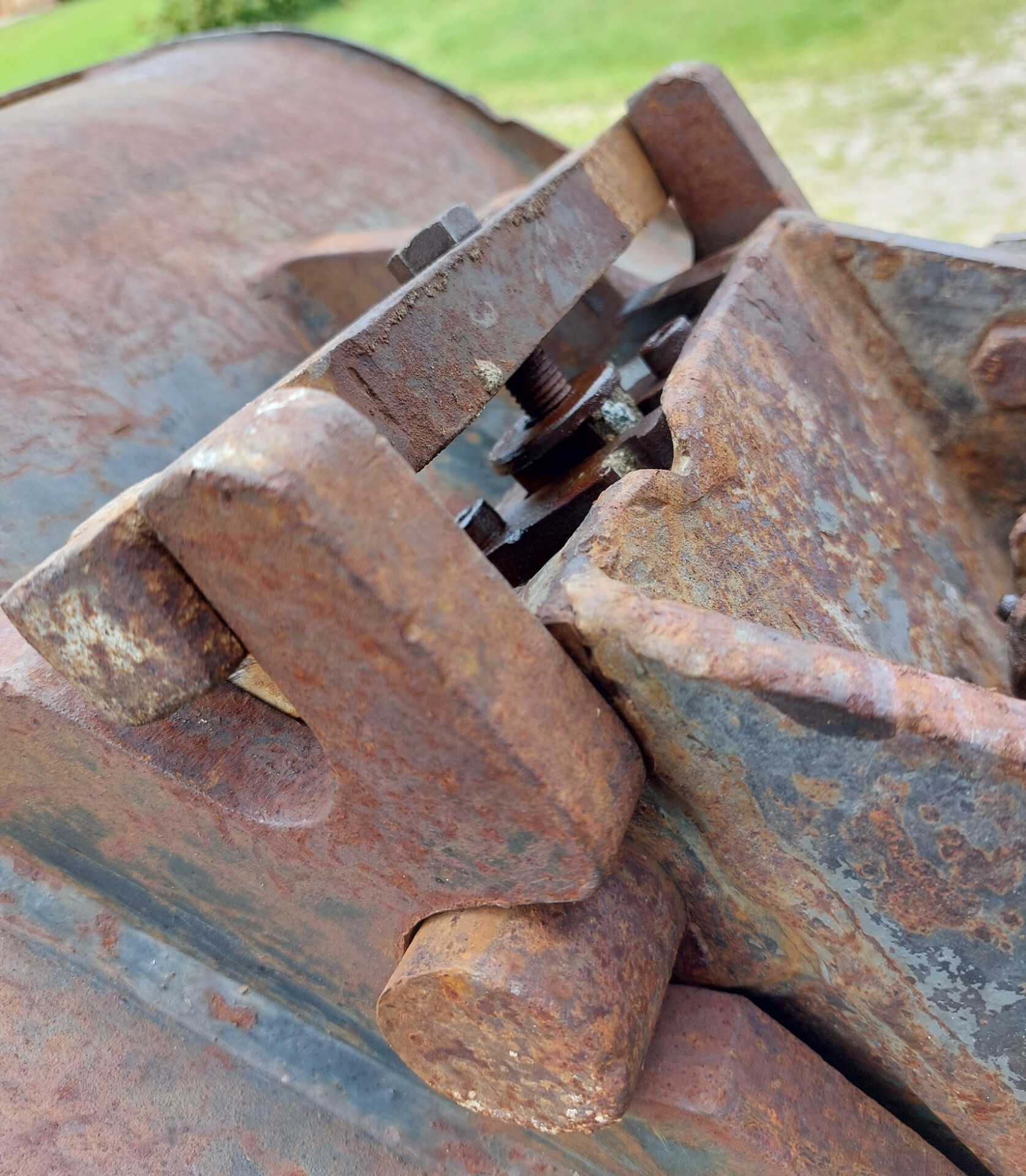

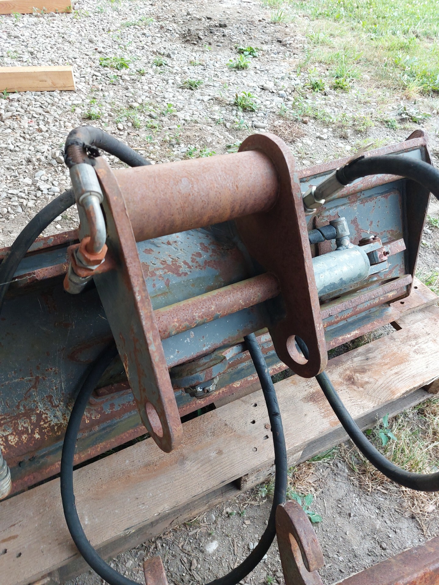

Bayern-Racing 13 Geschrieben 10. Juli 2024 Geschrieben 10. Juli 2024 (bearbeitet) Welche schnellwechselaufnahme ist das am hyd. Humuslöffel? (Der löffel war beim kauf dabei im set, bin am überlegen ob ich den verkaufe und einen mit cw05 kaufe oder einfach eine cw05 aufnahme wie ich habe dranschweiße) der löffel is noch gut und massiv deshalb würd ein umbau lohnen. Mich würd aber interessieren was das für eine aufnahme is die aktuell dran is Frage 2: bei der verachtert cw05 aufnahme wie weit rein muss man das festschrauben. Ist das normal dass das so ausschaut oder muss der vierkantstab den man mit der schraube dranzieht komplett anliegen? bearbeitet 10. Juli 2024 von Bayern-Racing Zitieren
The-Cat-Man 1.552 Geschrieben 11. Juli 2024 Geschrieben 11. Juli 2024 Die Aufnahme ist von Schaeff, heute Yanmar. Die Verrieglung vom CW ist Perfekt. Der Keil ist weit genug rein und man hat auch noch immer Spiel um später weiter fest zudrehen wen Spiel entsteht. Zitieren
