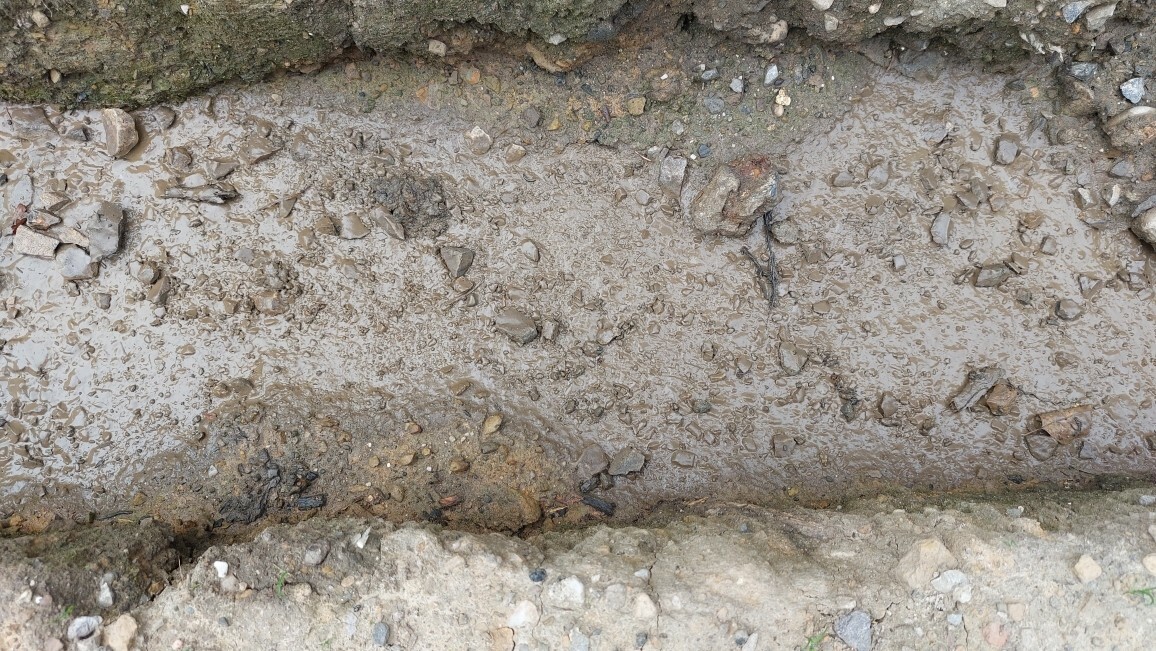

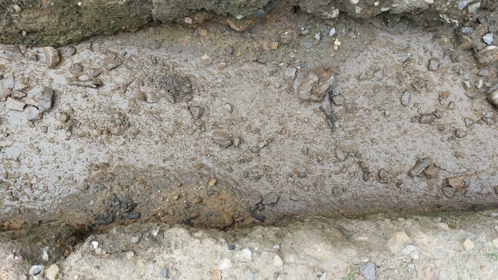

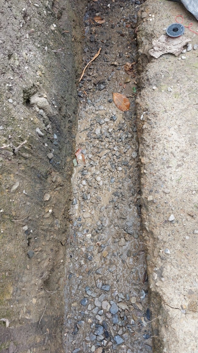

Hallo zusammen,
für das einsetzen von Palisaden (30-60cm Höhe)  habe ich Lehmboden ca  10 cm weggeschaufelt und mit Schotter aufgefüllt und verdichtet. Darauf sollte bald Beton und die Palisaden gesetzt werden. Nun hat mein Nachbar leider mit Wasser und Lehm rumgespielt, so dass sich auf meiner Schotterschicht wieder Lehm verteilt hat. Meine Frage nun... Hat das graviernde Auswirkungen? Oder einfach Beton drüber und Palisaden einsetzen? Ansonsten fällt mir nur ein, den Schotter raus, säubern und wieder rein.
Ich hoffe mir kann jmd helfen oder mich beruhigen : -).
Lieben Gruß
Thorsten
1/3 der Palisadenhöhe ist Einbautiefe ,mal beachtet .  das hat  gravierende Auswirkungen ,die Vermischung mit Lehm .
bearbeitet von Funke
Das heißt... wieder raus und sauber machen?
bearbeitet von ThorstenSt
Der Schotter auf deinem Bild hat noch nicht mal ansatzweise mehr die Funktion, die er haben sollte.
Bei 60er Palisaden, sollten die 20cm im Boden stehen, darunter 10-15 cm Beton. Das selbe in der Höhe vor und hinter der Palisade. Wobei hinten es auch ein bisschen mehr sein darf mit leichtem Gefälle zum Erdreich hin.
