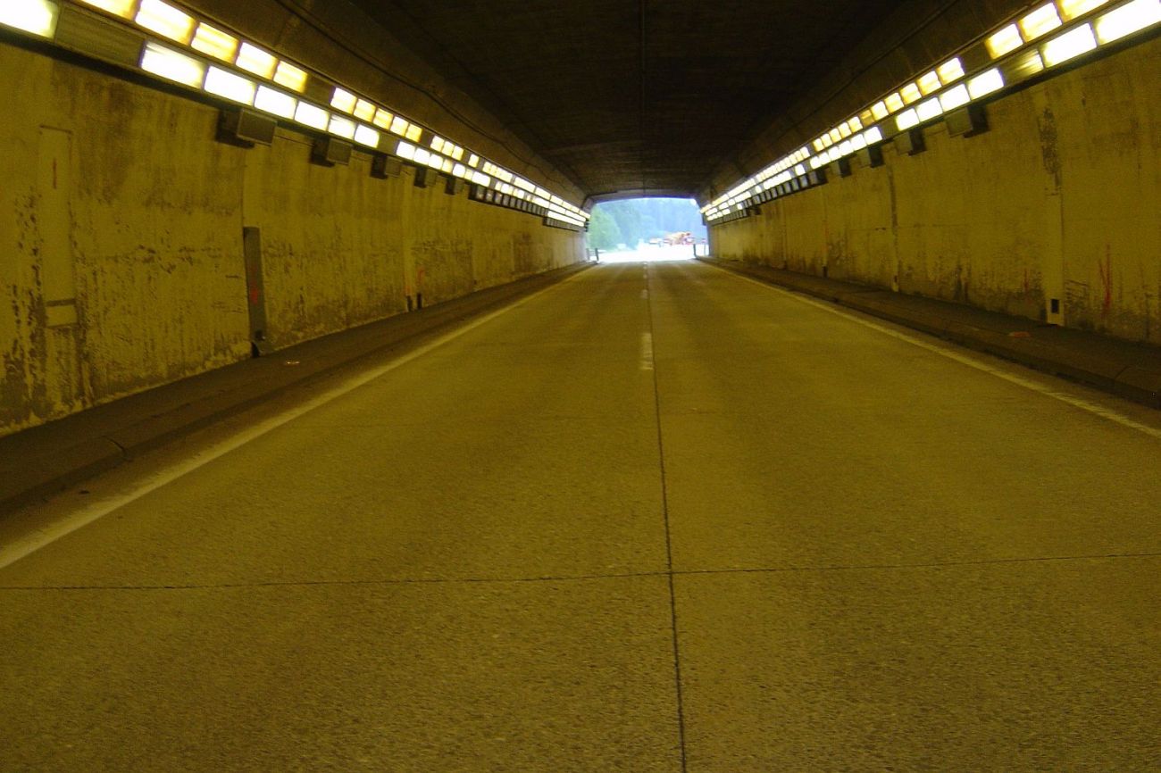

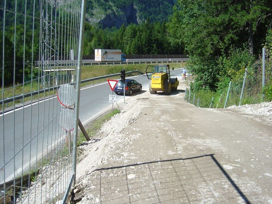

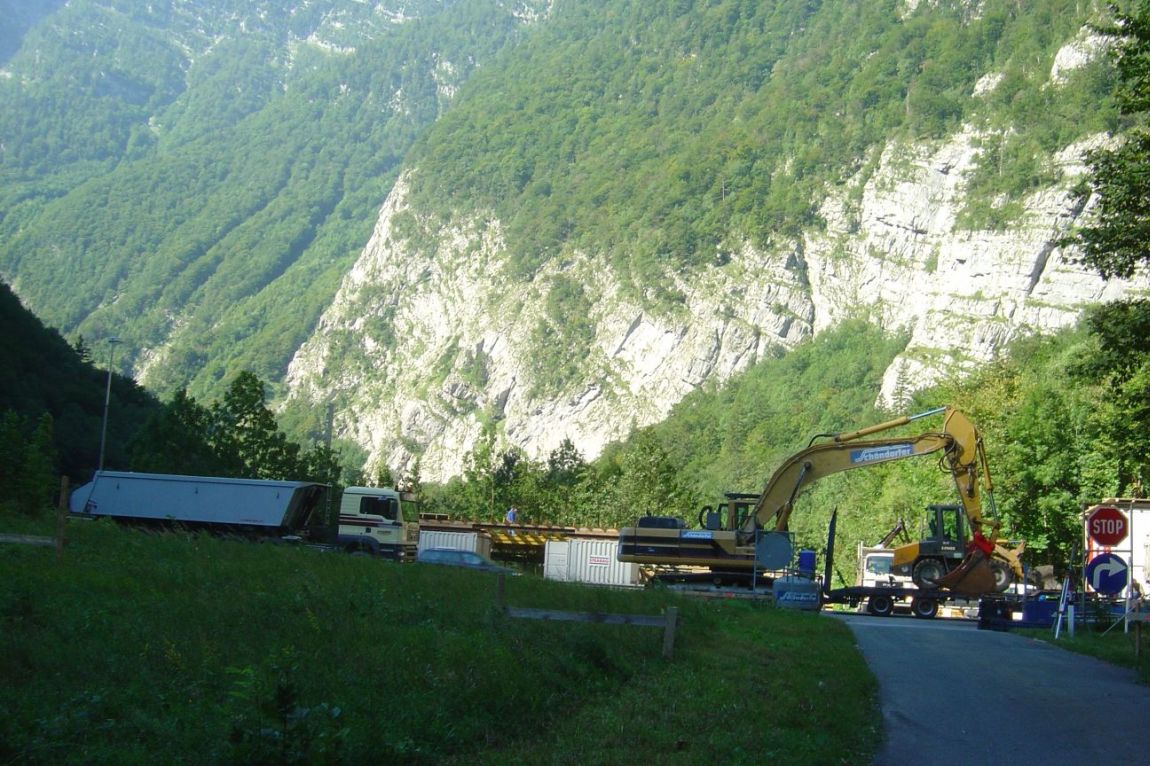

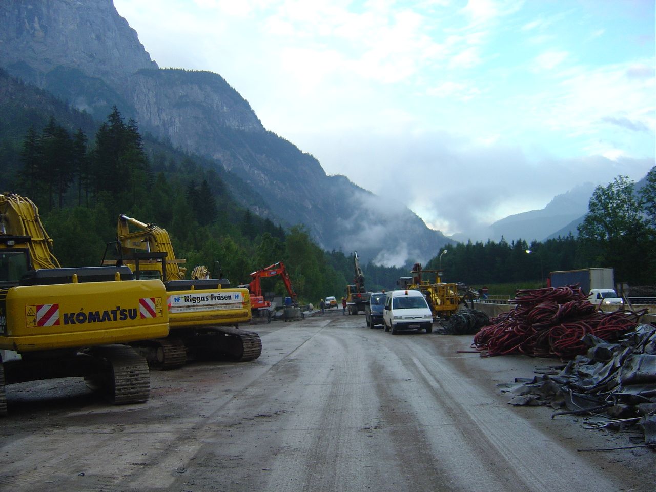

Von August 2004 bis Juli 2005 wurden die Oströhren des Ofenauer-Hieflertunnels bei Golling/Salzburg saniert. Den Auftrag erhielt eine Bietergemeinschaft aus PORR, Hinteregger, Östu-Stettin und Strabag. Den Auftrag für die Abbruchleistungen erhielt die Firma Schöndorfer. Nachunternehmer für die Materialabfuhr war die Fa. Kössner. In unserer Leistung war auch die Herstellung der neuen Tunnel-Längsentwässerung enthalten. Hier musste auf einer Länge von 3,5 km ein Rohrgraben hergestellt werden. Diese Leistung entpuppte sich als größtes Problem, da vorab kalkuliert wurde, den Rohrgraben mittels Hydraulikhammer zu meißeln.(!!) Dies war eigentlich ein Ding der Unmöglichkeit angesichts des sehr kompakten Kalk-Felsens der in diesem Gebiet fast ausschließ-lich anzutreffen ist, so dass man sich entschied eine Grabenfräse vom Typ Vermeer T 758 Commander einzusetzen.
