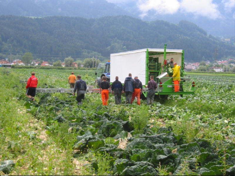

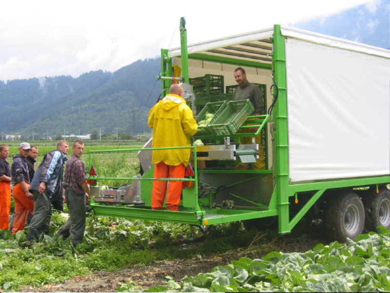

Hallo....mal ein paar Bilder eines von uns (ISM IndustrieServiceMüller GmbH) in Zusammenarbeit mit der Fa. Zeyer produzierten Erntesystems für Feldgemüse, der Einsatz erfolgt in Österreich. Das zul. Gesamtgewicht beträgt 12000 kg bei ca. 6000 kg Eigengewicht inkl. gefülltem Wassertank.

Eine Frage als Unwissender: Wie funktioniert denn das Erntesystem im Detail??
eigentlich ganz einfach.....der Anhänger wird mit einem Traktor über das Feld gezogen, die Geschwindigkeit muss dabei der Arbeitsgeschwindigkeit der Erntehelfer angepasst sein, diese schneiden das Erntegut ab, legen es auf das Förderband, damit wird das Gemüse auf das Fahrzeug gebracht, dort gewaschen um anschließend durch die Packer einer Qualitätskontrolle unterzogen zu werden, diese packen (wie der Name schon sagt) das Gemüse dann in bereitliegende Kisten, diese werden dann durch weiter Mitarbeiter auf Paletten geladen, ist das Fahrzeug voll wird abgeladen.
