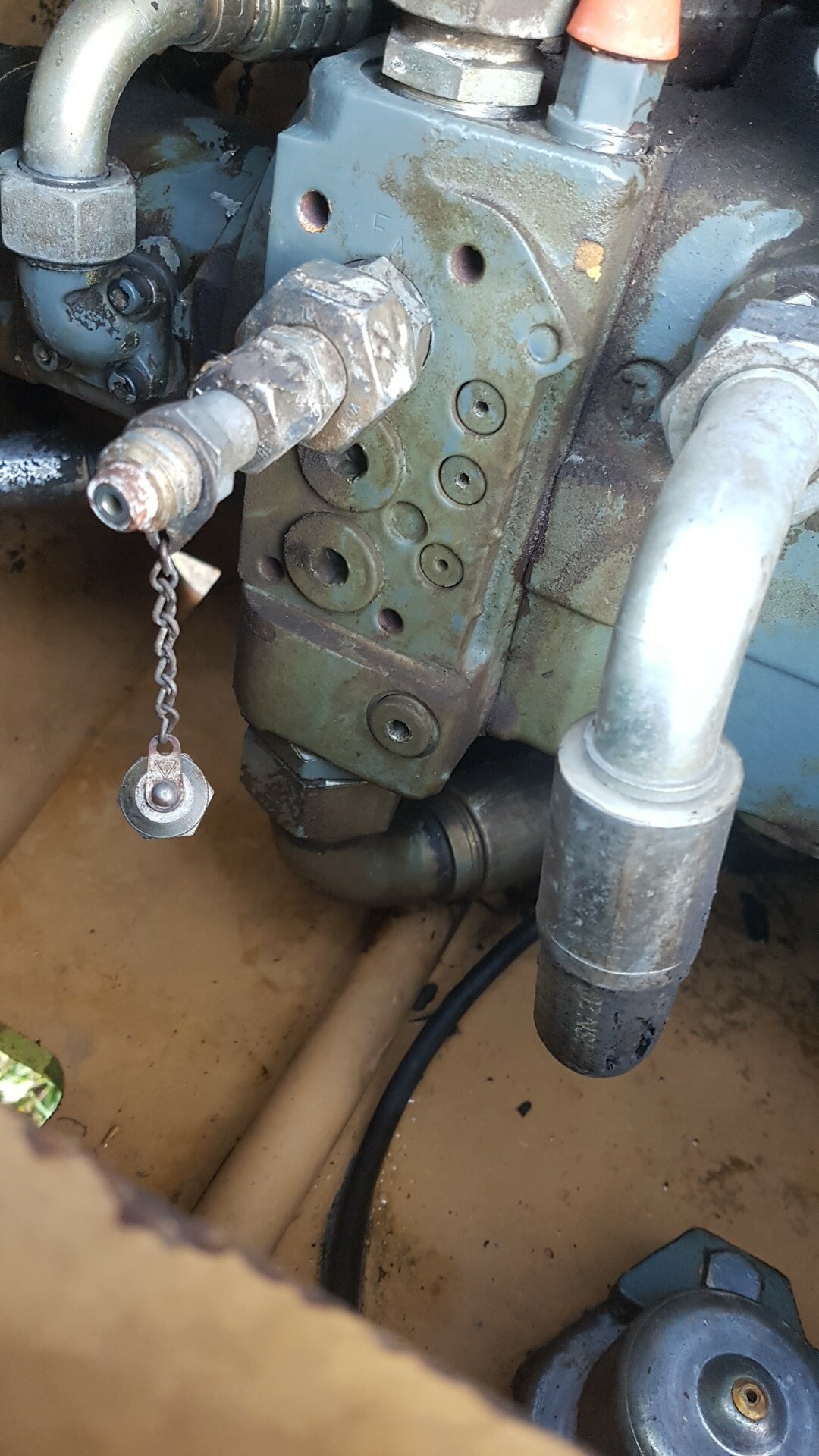

direkt auf der Pumpe habe ich zwei Messanschlüsse gefunden (siehe bild)
