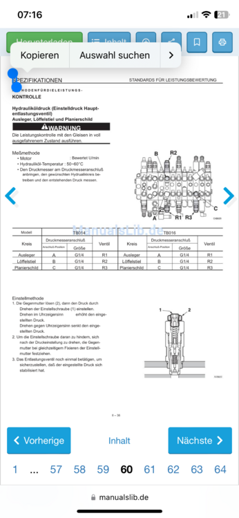

Zu meiner Person, ich bin selbstständiger Mechanikermeister und habe die erforderlichen Arbeiten bis auf eine Sache erledigt.
Ich möchte den Hydraulikdruck des Löffelstiehls, Ausleger und Planierschild prüfen. Erforderliches Messwerkzeug habe ich.
Auch die Anleitung, nur stelle ich mir bei der Anleitung, weil nicht eindeutig erläutert, die Frage:
Muss ich den zu messenden Hydraulikkreis nicht gegen Last messen um das Druckbegenzungsventil zu prüfen?
Hydraulik verstehe ich, nur leider die Feinheiten sind leider in meinem Beruf nicht so sehr gefragt.
Vielleicht kann mir das jemand mit dem Wissen oder Erfahrung bitte kurz erläutern.
