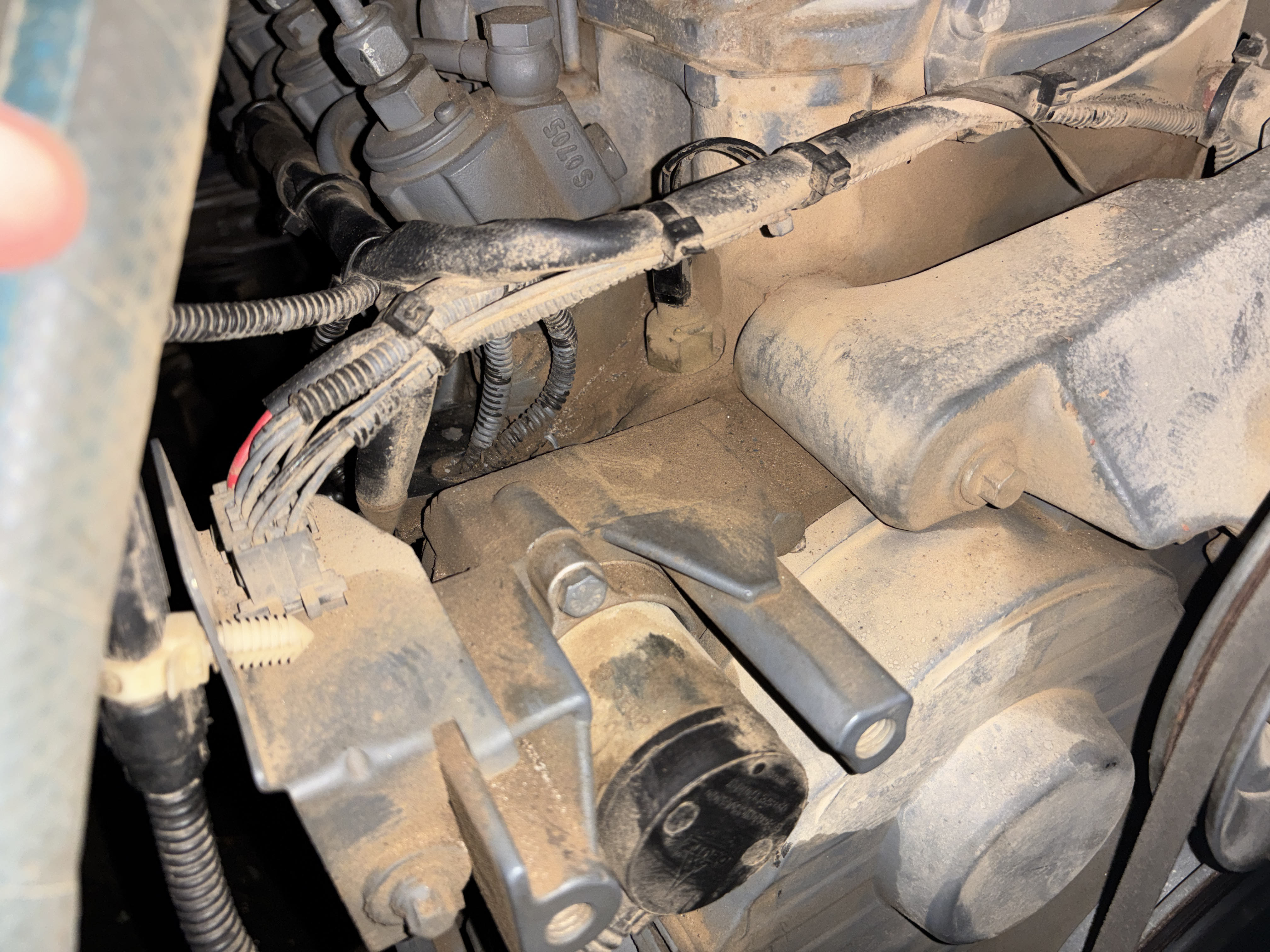

  6. Häuslelauer
    Deutz BF4 m2011
    Hab jetzt nurein Bild von dem Motor, bin mir ziemlich sicher das hier kein Magnet verbaut ist. Verbessert mich bitte wenn ich falsch liege. Die Vorförderpumpe funktioniert auch sehr primitiv. Und an den ESP ist keine kabelage etc. Gesendet von iPhone mit Tapatalk
  7. schnädderle
    Deutz BF4 m2011
    Bei Deutz-Motoren ist gerne ne el. Vorförderpumpe zwischen Vorfilter und Hauptfilter installiert.......die hört man,wenn man Zündung einschaltet. Wen die Läuft ,sollte sie nicht kratzende /Krautzende Geräusche machen,dann zieht sie Luft. Meistens über die Handpumpe am Vorfilterkopf. Wenn das so ist,dann die beiden Leitungen am Vorfilter kurzschliessen mit nem 15L gerader Verbinder,dann ist der Vorfilter umgangen. Ansonsten gibts noch andere Lösungen,da braucht man aber das genaue Modell

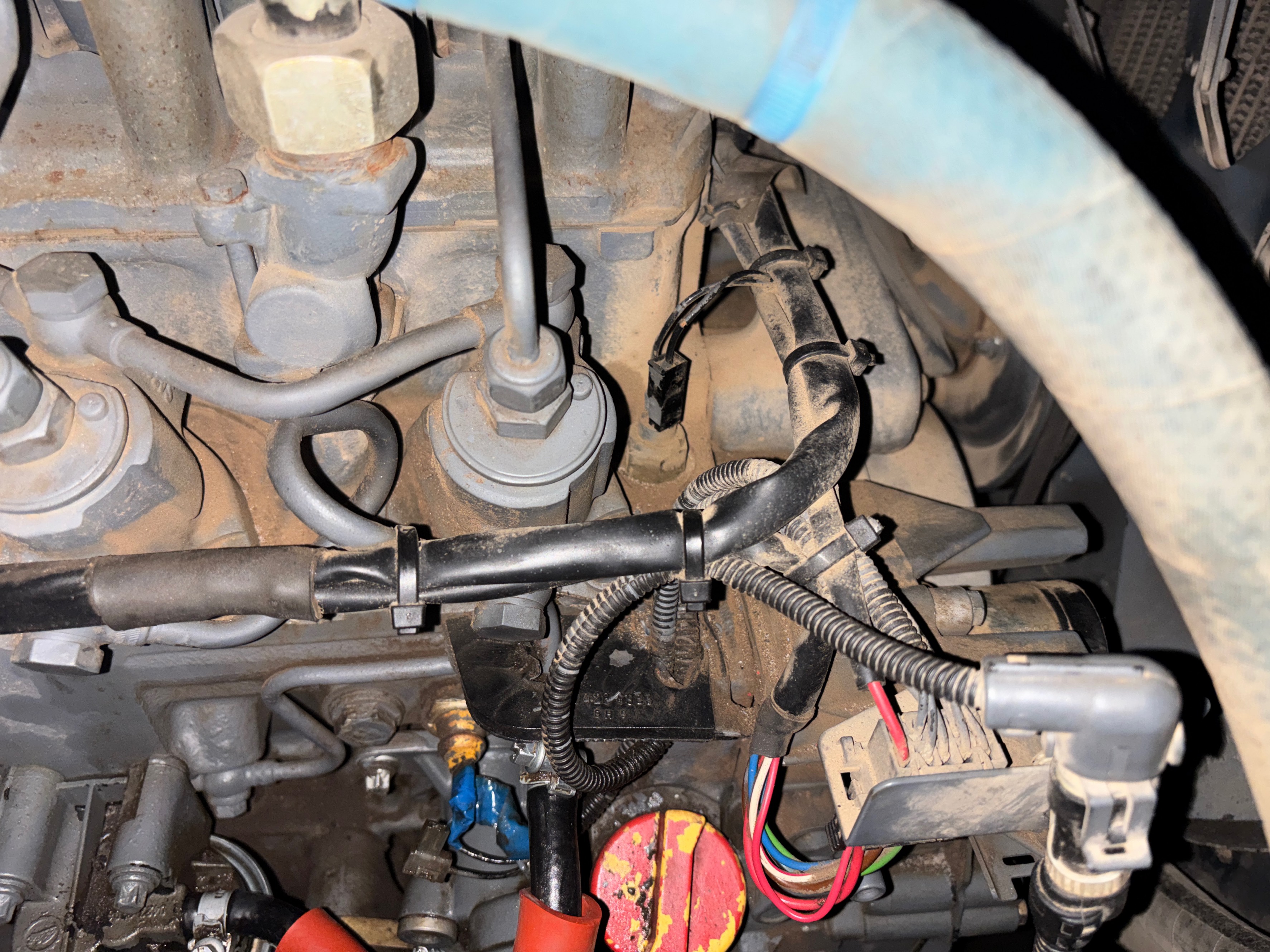

  8. Heute
  9. schnädderle
    Deutz BF4 m2011
    Der Abstellmagnet schiebt per Federkraft die Regelstange der Einspritzpumpenelemente auf Nullförderung. Bei Betrieb wird Magnet bestromt,der Magnet gibt die Regelstange frei und der Motor läuft. Was du machen kannst,den Magnet ausbauen und starten,wenn der Motor läuft,dann isses der Magnet.Den Motor ausmachen dann entweder die Regelstange mit dem Finger betätigen oder die Kraftstoffzufuhr mit ner Schraubzwinge abklemmen und warten bis der Motor abstirbt.
  10. ahnungslos
    Deutz BF4 m2011
    Moin bei manchen Maschinen stellt er die esp auf nullförderung.

  12. schnädderle
    Deutz BF4 m2011
    Schau mal nach dem Abstellmagnet,der muss bei Betrieb bestromt sein.Bei Kabelbruch/Wackelkontakt...........
