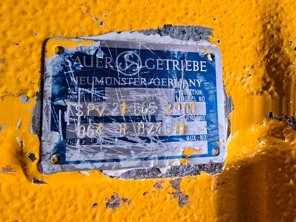

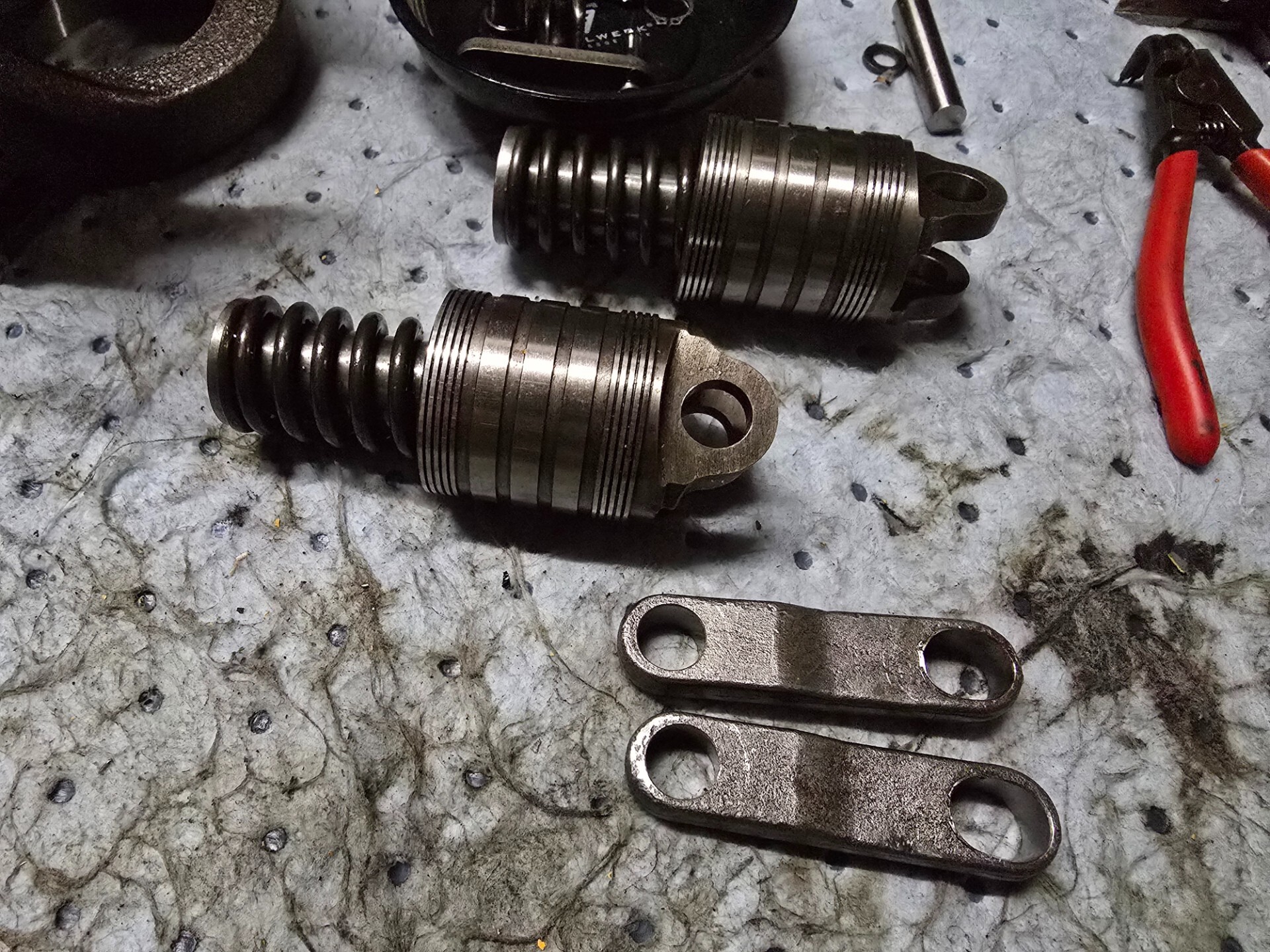

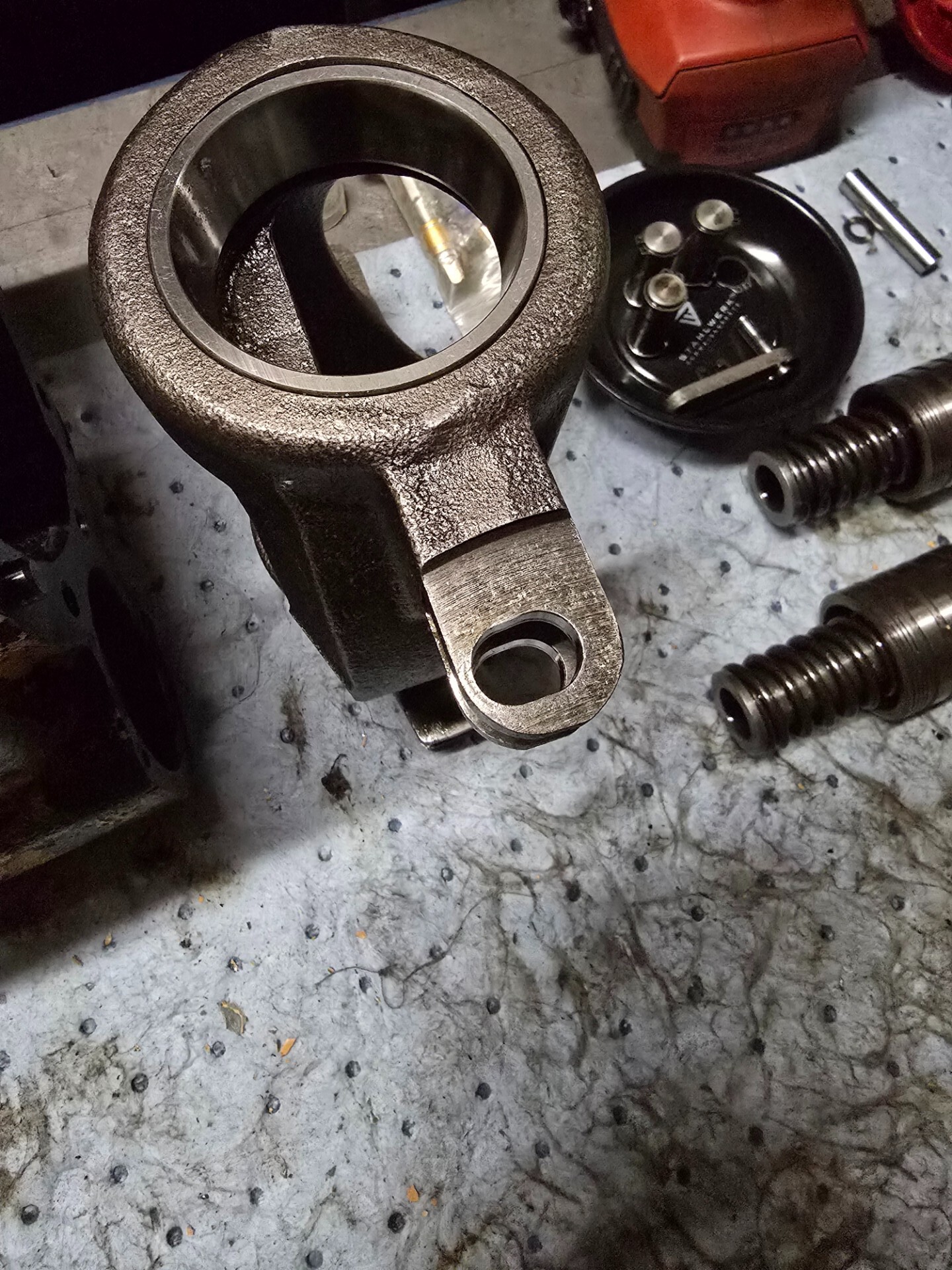

  2. Hallo zusammen, ich habe die Winterpause genutzt und meine fehlerhafte Axialkolbenpumpe, eine Sauer SPV 21 zerlegt. Fehlerbild war, dass der Antrieb immer wieder mal nicht die null-Stellung gefunden hat, sowohl von der Vorwärts als auch der Rückwärtsbewegung. Nach demontieren des Servoblocks hatte ich schon das spiel in der Wippe festgestellt und nach vollständigem Zerlegen sah ich dann auch das Problem. Einer der beiden Servo-Steuerzylinder ist leicht, etwa 2/10mm im Auge ausgeschlagen, die beiden Pleuel sind sehr stark eingelaufen und auch die Wippe ist sehr ausgeschlagen, in den beiden Augen der Steuerkolben Befestigung. Ich hätte nun die Wippe zum Örtlichen Schweißer gegeben, um die verschlissenen Guss-Bohrungen wieder aufzuschweißen, danach vom Maschinenbauer wieder auf maß gebracht, die Pleuel aus vollmaterial Fräsen lassen und den Kolben ggf. auch aufschweißen und bearbeiten. Ist dies zu empfehlen oder gibt es noch Bezugsquellen für diese Teile der alte Axialkolbenpumpe. Da zwei Hydraulikbetriebe in der nähe bereits einer Reparatur abgewunken haben, und ich bisher keinen Betrieb in meiner nähe (PLZ 95) gefunden habe, werde ich ich wohl selbst an der Pumpe die Reparatur durchführen müssen. Hat für diese Pumpe vielleicht noch einer Einstelldaten, Handbücher oder ähnliches, wäre über jeden Tipp sehr Dankbar? Habe bereits gelesen, dass das Mitglied Hydraulix viel mit diesen Pumpen zu tun hat/hatte, vielleicht könnte er mir behilflich sein? Grüße
