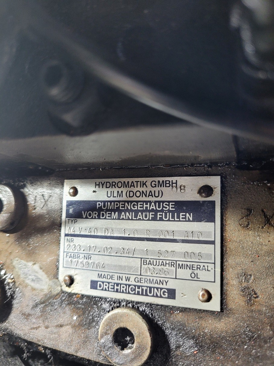

So
Habe mal Filter gewechselt Öl aufgefüllt und entlüftet.
Läuft besser, aber ich denke mal das kann nicht die volle Leistung sein.
An dem Pumpengehäuse Deckel Stellkammer sind 5 Imbus schrauben. Muss Mann nicht in verschiedenen Stellungen entlüften ??
Habe noch mal ein bisschen gesucht. Nach dem Bild Ist R die entlüftungsschraube, die ich natürlich nicht geöffnet habe. Hatte nur X4 und X2 geöffnet.
Werde ich dann nochmal versuchen
Hallo,
x1+2- x3+4 geht in die Verstellung, R in das Gehäuse, aber bei dem Alter ist sicher etwas defekt.
