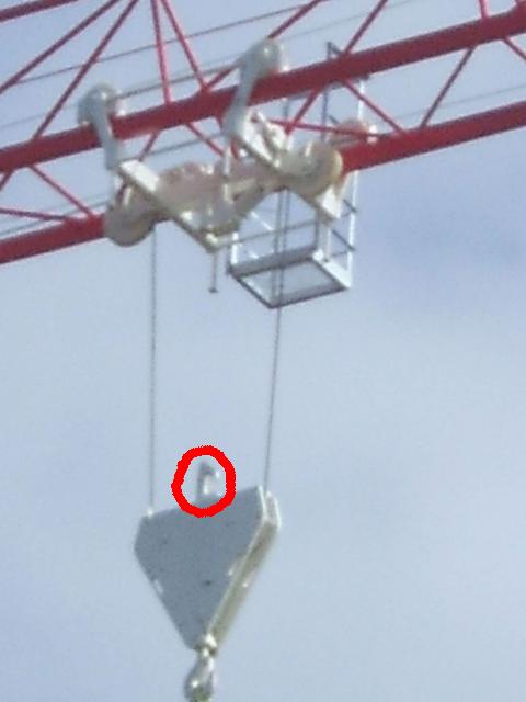

Es ist immer die Herstellerangabe zu beachten, doch leider gibt es Kranführer, die machen was sie wollen.... mad_red.gif
Wann hat denn Wolff das Umschersystem geändert???? Denn das hab ich so noch nicht gesehen???
Jetzt wo du es sagst!!! Muss wohl mit der neuen LK zusammen hängen die ich in lezter Zeit vermehrt an den neueren Wölffen sehe....
Gruess Tinu
Muss ganz neu sein. Den die normalen Wolffkrane mit Turmspitze haben dies bis JETZT noch nicht. Könnte sein das dies mal nur bei den neune "clear Typen" ausgeführt wird.
