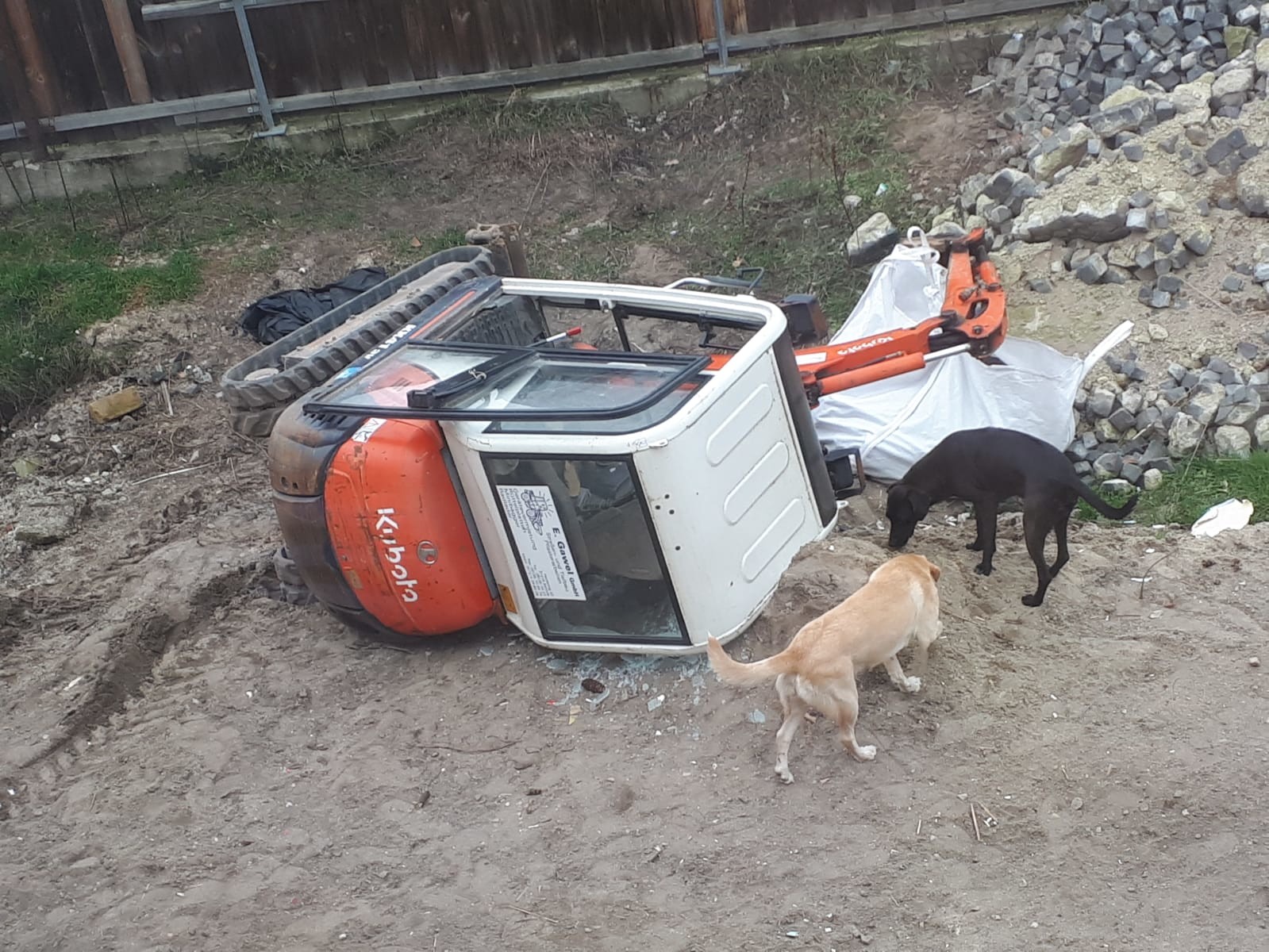

leider habe ich es geschafft meinen Bagger umzuwerfen ;-(
Dabei sind die beiden Scheiben recht geborsten.
Wo bekommt man sowas und wie baut man sowas ein? gibt es eine Anleitung dazu?

Mit der Serien Nr. zum Kubota Dealer gehen und neue Scheiben bestellen. Billiger ist es beim Glaser. Dann musst du geneaue Schablonen aus z.B Pappe anfertigen. Problem beim Glaser ist halt, dass man da meistens nur normales Fensterglas bekommt. Ist halt bei Bruch gefählicher wegen den großen Scherben.
Entweder sind die Scheiben geklebt, das heißt das du den alten Kleber mit den Scherbenresten entfernen musst. Anschließend wird ein Primer auf den Rand der Scheibe aufgetragen. Nach einer bestimmten Ablüftzeit wir neuer Scheibenkleber mit einer Silikonspritze auf den Primer aufgetragen und die Scheibe eingeklebt.
Möglichkeit 2 ist...
Die Scheibe wird mit dem Gummi eingezogen. Dazu wird der Gummi um die neue Scheibe gelegt, in die innere Gummilippe wird eine Schnur rundum eingezogen und die Gummilippe von aussen mit Silikonspray eingesprüht. Dann braucht man eine zweite Person die die Scheibe von aussen ansetzt. Dann ziehst du langsam an der Schnur immer in Richtung Scheiben Mitte und ziehst mit der Schnur die Gummilippe über die Blechkante der Kabine. Von aussen leicht mit dem Handballen beiklopfen. Fertig. Das erfordert allerdings ein bisschen Übung.

Wenn ich mir das Foto vom liegenden Bagger anschaue und vergrößere würde ich fast behaupten das es Variante 2 ist.
