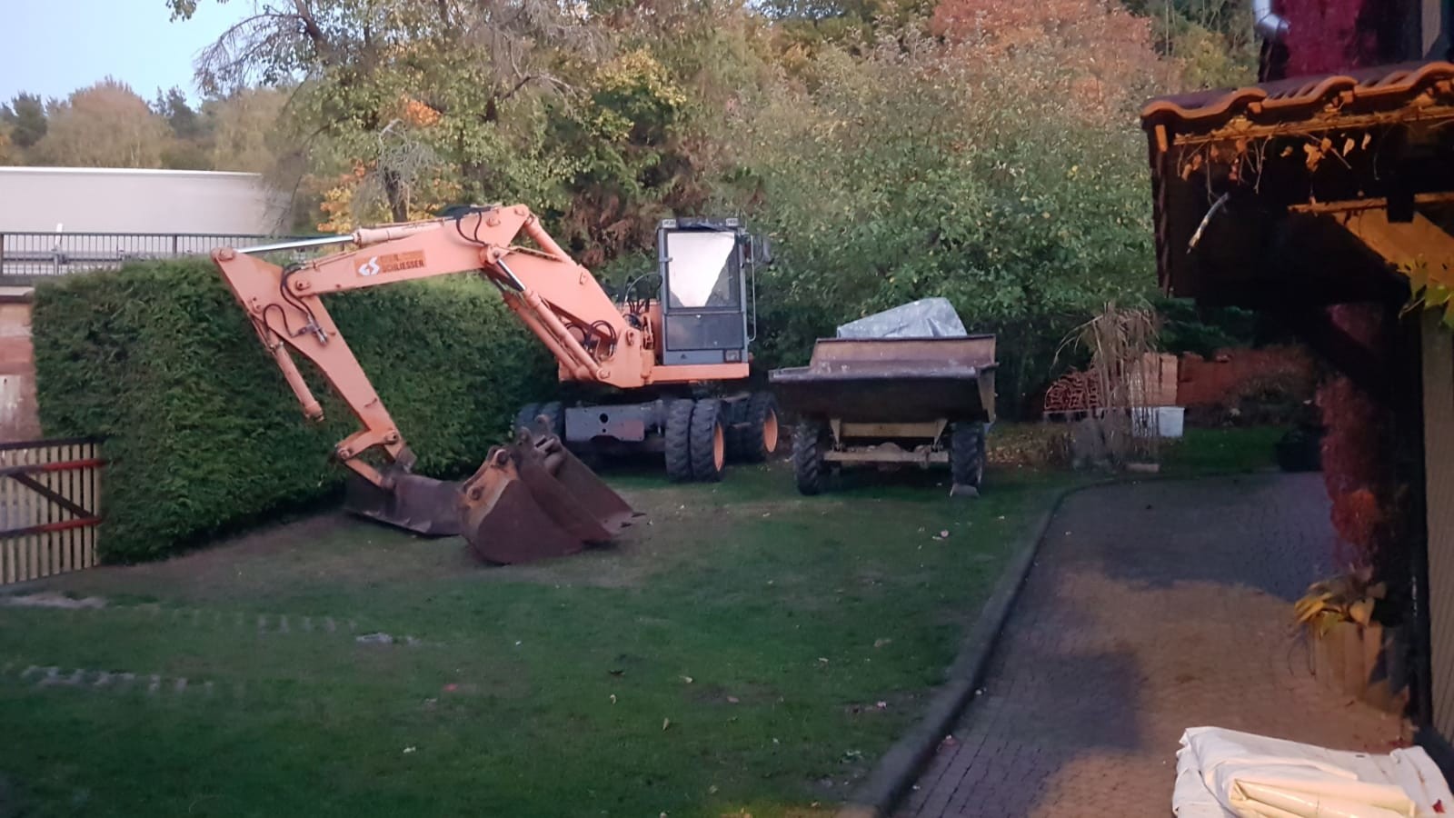

Hallo,
leider habe ich Momentan wenig Zeit etwas am Bagger zu machen, außerdem ist unerer Halle gerade durch Reparaturarbeiten am Schlepper blockiert.
Bisher konnte ich folgendes am Bagger machen:
- Wechseln des Gaszugs und Abschaltzugs (So einer Große Maschine und dann so wenig Platz unter der Kabine 😞 )
- Wechseln einzelner Schläuche, die nicht mehr den besten Eindruck gemacht haben.
- Reinigung. Dies war bisher die Größte Aufgabe, der Vorbesitzer hat es damit anscheinend nicht so ernst genommen.... Ich sage nur 10L Eimer Mist aus der Kabine geholt, inkl. 6 Bierflaschen hinter dem Sitz. Vogelnester im Motorraum sowie abgefressene Dämmatten entfernt.
- Die Reifen haben wir auf verdacht mal gefüllt und siehe da es war hinten nur ein ventil kaputt und die Reifen halten die Luft. Also keine neuen Reifen :-)
- Einmal komplett abgeschmiert und Ölwechsel mit Filter am Motor sowie neuen Luftfilter.
- Ersatzteillisten habe ich von Case bekommen, ein englisches Service Training Manual habe ich in nicht mehr ganz frischem Zustand zu einem anständigen Preis im Netz erwerben können.
Nun steht er erstmal im Garten neben dem Thwaites Aligator Allrad Dumper.
Falls wieder etwas passiert melde ich mich natürlich :-)
LG
Sascha
