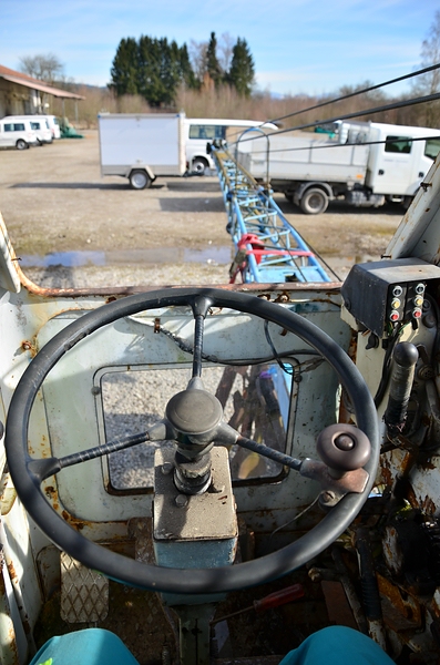

Einige Info´s zu der Maschine konnte ich wie schon weiter vorne geschrieben vom Fahrer noch erhalten.
Auf den ersten beiden Bildern ist die ehemalige Funkfernsteuerung der Schrottpresse zu sehen, Steuereinheit so wie die Sensoren oder wie man das nennen soll. Diese wird allerdings raus fliegen bzw. entfernt.

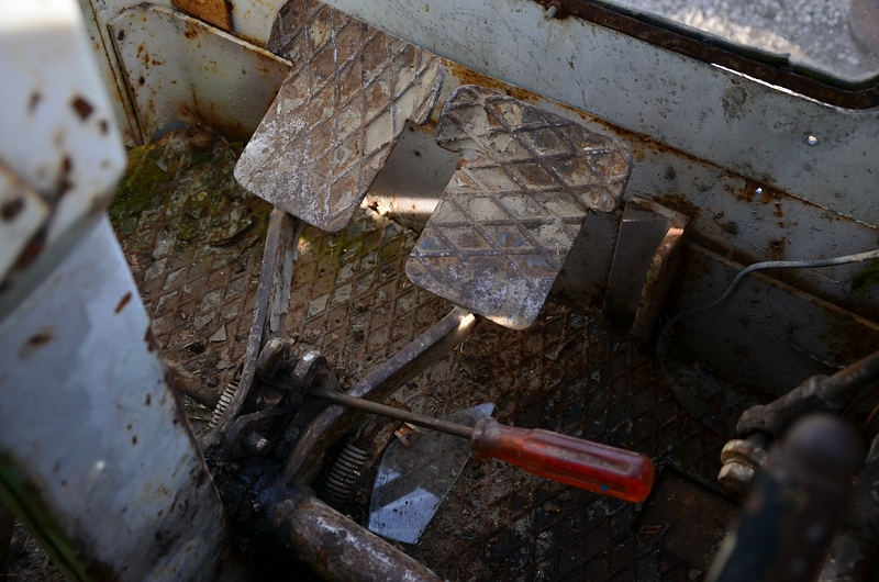

Das einzigste technische Problem wo an der Maschine zu finden ist, ist das der Klinkensperrhebel für die Bremspedale nicht mehr richtig einrastet, das heißt es ist zwischen den Klauen und dem Hebel zu viel Luft, sodass die Bremsen nicht arretiert bleiben.
Der Fahrer hat dort immer einen Schraubendreher rein gesteckt um die Pedale zu blockieren, für mich ist das so aber auf Dauer keine Lösung, ich möchte das der Klinkensperrhebel wieder greift.
Sind dort die Klauen einfach nur abgenutzt oder kann man das nachstellen???
Leider konnte ich das so ohne weiteres nicht erkennen, aber vielleicht hat ja jemand einen Tipp bzw hatte schon das selbe Problem. eusa_think.gif

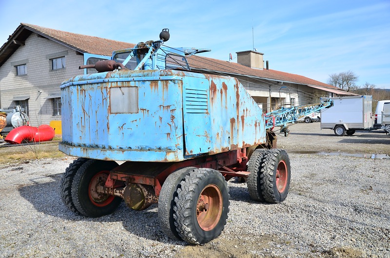

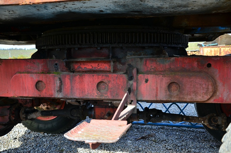

Weitere Umbauten an dem Fuchs war noch die Verstärkung des Unterwagens mit den Blechen welche auf dem ersten Bild zu sehen sind, hier das typische Fuchs Syndrom, Risse unterm Drehkranz.
Und auf den letzten beiden Bildern ist noch Zusatzballast zu sehen, welcher vom Fahrer selber eingebaut wurde
