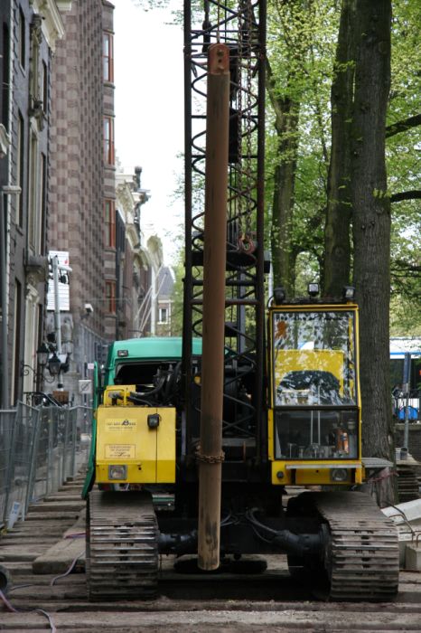

Innenrammbär für Stahlrohrrammung..........die Stahlrohre werden unten entweder mit einer Stahlplatte zu geschweißt oder werden mit steifem Beton gefüllt dann schlägt der innenrammbär im Freifall drauf und somit wird das Rohr schlag für schlag in den Boden getrieben......ähnlich wie Frankipfahl....

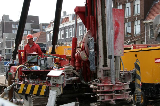

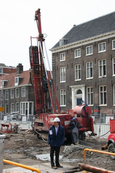

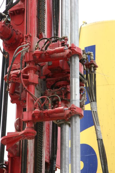

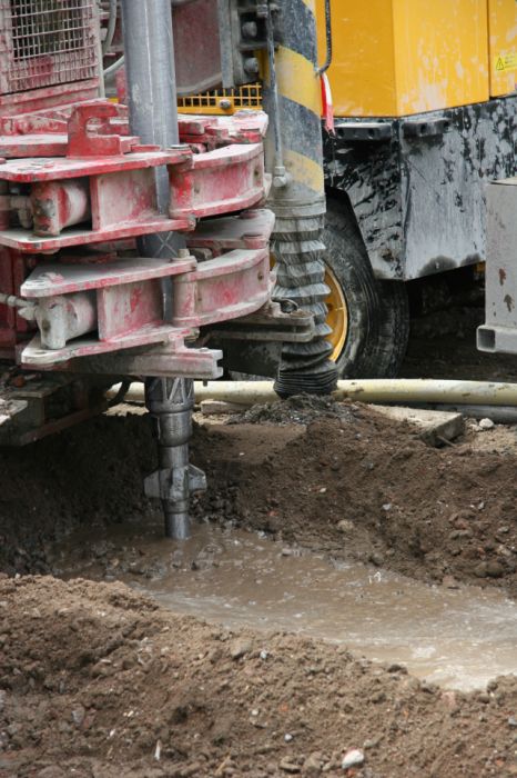

Pegelbohrung wahrscheinlich für Kontrolle der Dichtsohle mit Ultraschall......
