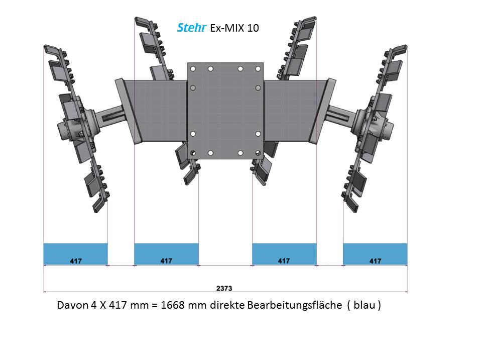

hallo Mobilbaggerfahrer Toni.
Ist doch gut, dass sich einige hier Gedanken machen. 99 % Pro, rest Contra.
aber Fakt ist doch, wie du schon schreibst , dass man mit dem EX-MIX  in zwei Richtungen arbeitet (vor und zurück) Dabei bleibt er immer im Boden. Mit dem Rechen nur in eine Richtung (Richtung Bagger) + Ausheben und wieder Einsetzten.
geringe Mischtiefe ?? kommt immer auf  das Gewicht des Baggers an. Übrigens durch die Schrägstellung der Scheiben erreicht man eine  große flächendeckende Bearbeitung (Mischen) des Bodens über eine Breite von (Ca. 1700 mm) in jeweils einem Übergang.
Fazit: Die einen mischen, die anderen  rechen, aber alle müssen rechnen
anbei mal eine Grafik zum besser Verstehen !  Solche Grafiken und Simulationen stellen mittlerweile die Grundlage für unsere Super  Entwicklungsmannschaft dar,  die sofort die bestehenden Probleme erkennt,  in Ideen umsetzt und sogar noch verbessert...- ganz einfach  dafür, dass es sich für unsere Kunden besser rechnet !.
Jürgen Stehr
bearbeitet von Stehr
Jürgen Stehr
Hallo Jürgen
oder soll ich sagen Jörgi oder..., nee lass mal wir bleiben mal lieber bei Jürgen sonst begebe ich mich noch auf dein herabwürdigendes Niveau! Ich weiß ja manchmal hast du es nicht so mit Zahlen (siehe Beitrag "Arrgumente verdichten sich, auch bei Bickhardt Bau........) aber wo siehst du bitte 99% PRO?:bauforum: naja egal darum gehts ja auch nicht, wieso fängst du schon wieder mit nur einer nutzbaren Bewegung beim Mischrechen an? Ich dachte ich hab das erklärt das man den Rechen auch hin und her bewegen kann? Wie gesagt es ist möglich, auch wen du es dir nicht Vorstellen kannst! Könnte ich dir zeigen wen du dich auf den direkten Vergleich einlassen würdest, warum eigentlich nicht? Die Egge ist unerreichbar sagst du, was hast du zu verlieren? Ich brauch auch kein Hubschrauberrundflug oder sowas, wie du es anderen Angeboten hast! Einfach nur der Vergleich und ich geh entweder erhoben Hauptes Heim oder ich bin eine Erfahrung reicher, nicht mehr nicht weniger!
Deine Grafik ist gut aber das Prinzip versteh ich schon keine Angst, wie gesagt eine bauliche Veränderung meiner Meinung nach und das Teil wäre besser als der Rechen! Aber so muß ich bei meiner Meinung bleiben! Sorry....!
Du sagst der Bagger ist zu klein, wie groß soll er den aber sein das dein Gerät funkioniert, der Bagger im Video hat ca. 14 to ich kann doch nicht für so ne Ecke einen 30 tonner hinstellen oder? Und das bei zuvor gelockerten Boden?
Aber das ist genau das was mir auffällt, viel zu geringe Wirktiefe bei zuvor gelockerten Boden, bei ausheben des Baggers! Du sagst es liegt daran das der Bagger zu klein ist und bei größerem Gerät ist es besser. Sorry aber da hast du dann ein für die Firma Stehr sehr unvorteilhaftes Video einstellen lassen!
bei einem anderen Video wäre die Diskussion vielleicht gar nicht aufgekommen? Aber bei dem Video sind meine Zweifel glaub ich schon ein bißchen berechtigt! Deshalb bleib ich bei meiner Meinung, OK?
Gruß Tino!
