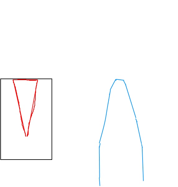

Was könnte ich als Kopf in die PE Leitung einsetzen um die "runder" zu bekommen?

wenn es Bundware ist auf alle Fälle den Anfang ca. 5 m Vorwärmen und schön gerade ausrichten . den Anfang ca. auf 10 cm 4 mal Keile rausschneiden schön Warm machen und eine stumpfe Spitze anformen . geht mit Probanbrenner ganz gut( bis das Material dann wieder miteinander verklebt top.giftop.gif
