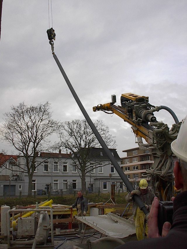

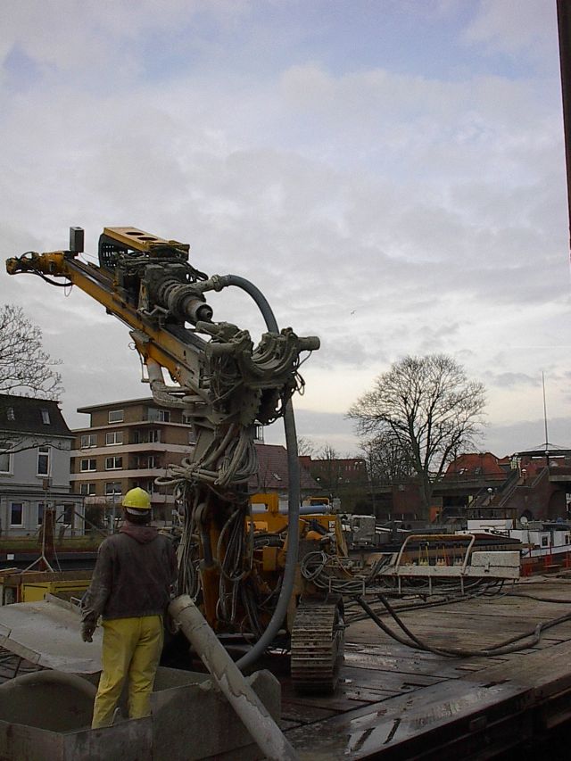

Mit der Klemm806-4 wurde eine Verrohrte Bohrung in 45° ca 18,5m lang abgeteuft. Dann wurde ein HDI Fuß hergestellt. Nach dem das innen Gestänge ausgebaut war wurde ein 63er GEWI Anker eingestellt und mit 20bar nach verpresst.
2005/03/post-412-1112206776_thumb.jpg
Einbau des Gewi Anker
Sieht so nach Stumpf aus oder?
Sind das Daueranker? Wenn ja, dann frage ich mich wo die Traverse zum Einbauen ist. Der Biegt sich ganz schön. whistling.gif
die Anker sollen bis zu 40 Jahre halten dafür bekamen sie einen HDI Fuß fals die Lastabtragsstrecke nicht mehr hält.....dass der Anker immer noch funktioniert.....
Die Spundwandarbeiten hat die Firma Bunte gemacht für die Verankerung ist die Firma Stumpf verantwortlich.....
