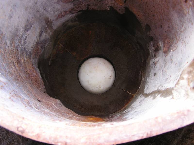

eusa_think.gif Warum liegt in dem Trichter ein Kinderfußball?
top.gif Damit beim an Betonieren sich der Beton nicht mit dem anstehenden Wasser im Betonierrohr vermischt. Sonst würde der Beton entmischt werden.
