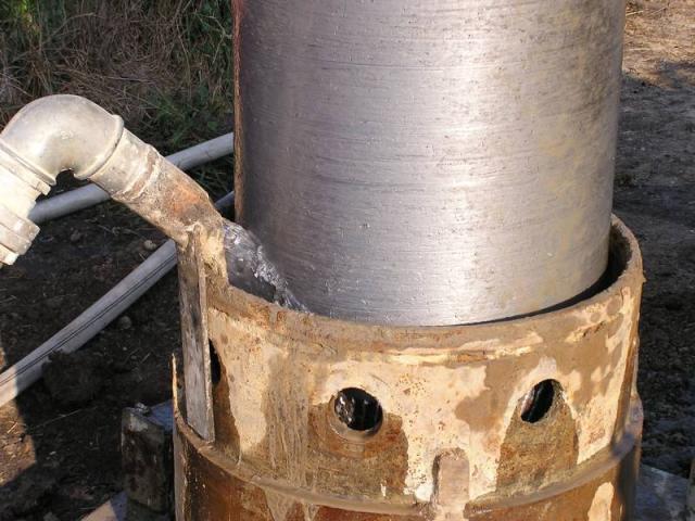

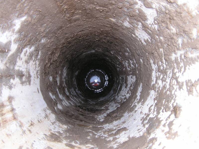

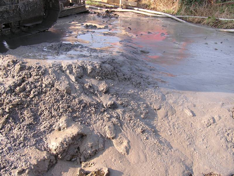

Blick ins Bohrloch, das sind fast 16,00 mtr. Leider müssen wir Wasserauflast geben der Boden kommt rein. mad_red.gif
2005/04/post-463-1113069977_thumb.jpg
2005/04/post-463-1113070021_thumb.jpg

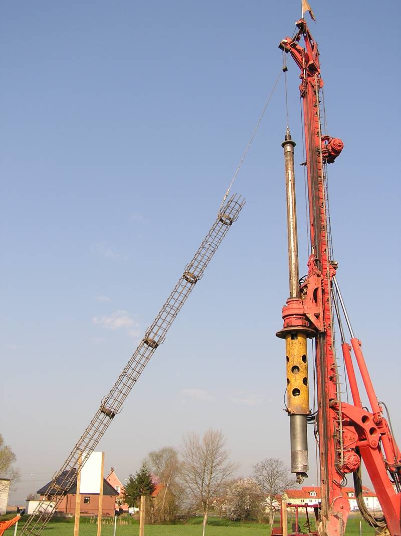

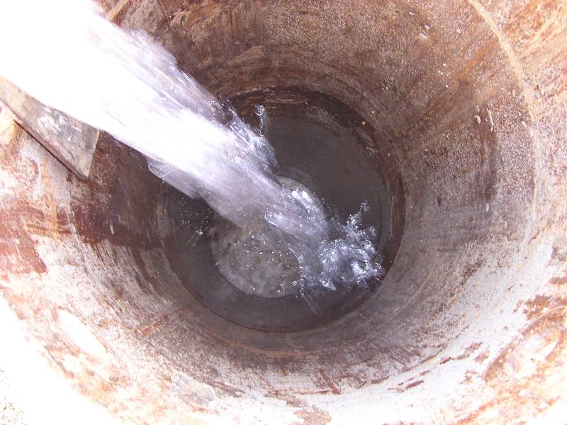

mad_red.gif weiter gehts mit Wasserauflast, diejenigen die selbst Pfähle Bohren wissen was das heißt. Sch... Arbeiten. mad_red.gif

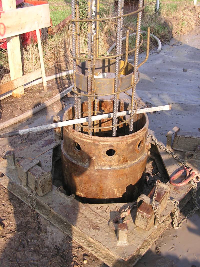

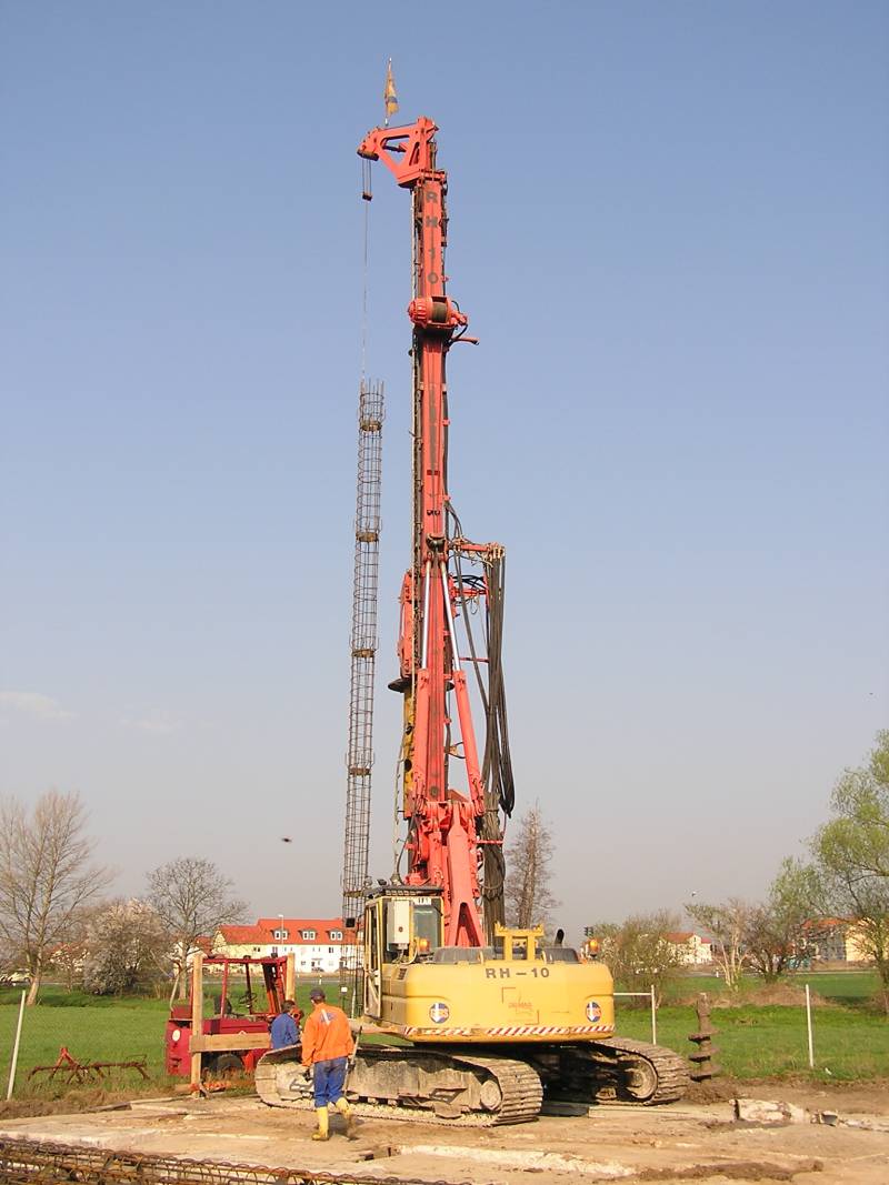

so Korb abfangen und umhängen in den offenen Hacken zum ablassen ins Bohrloch.
ohmy.gif Übrigens, der Stahlrahmen auf dem Bild dient als Abfangschelle für die Bohrrohre. Es gibt die auch schon Hydraulisch.
