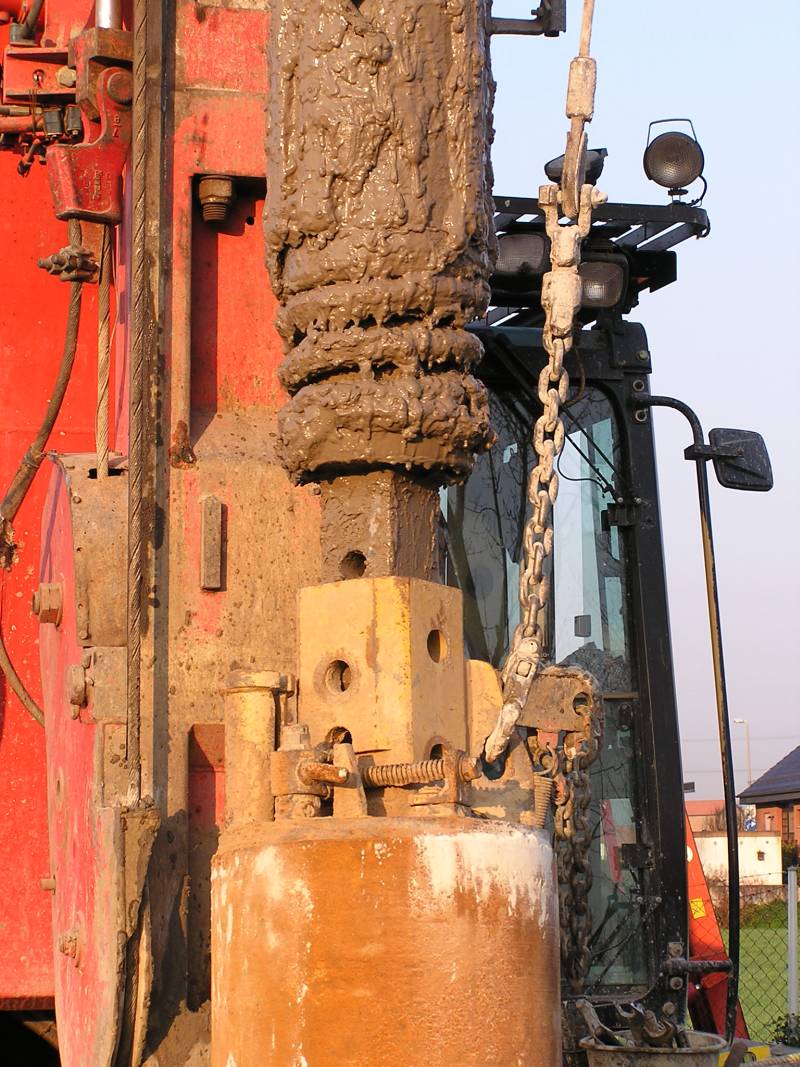

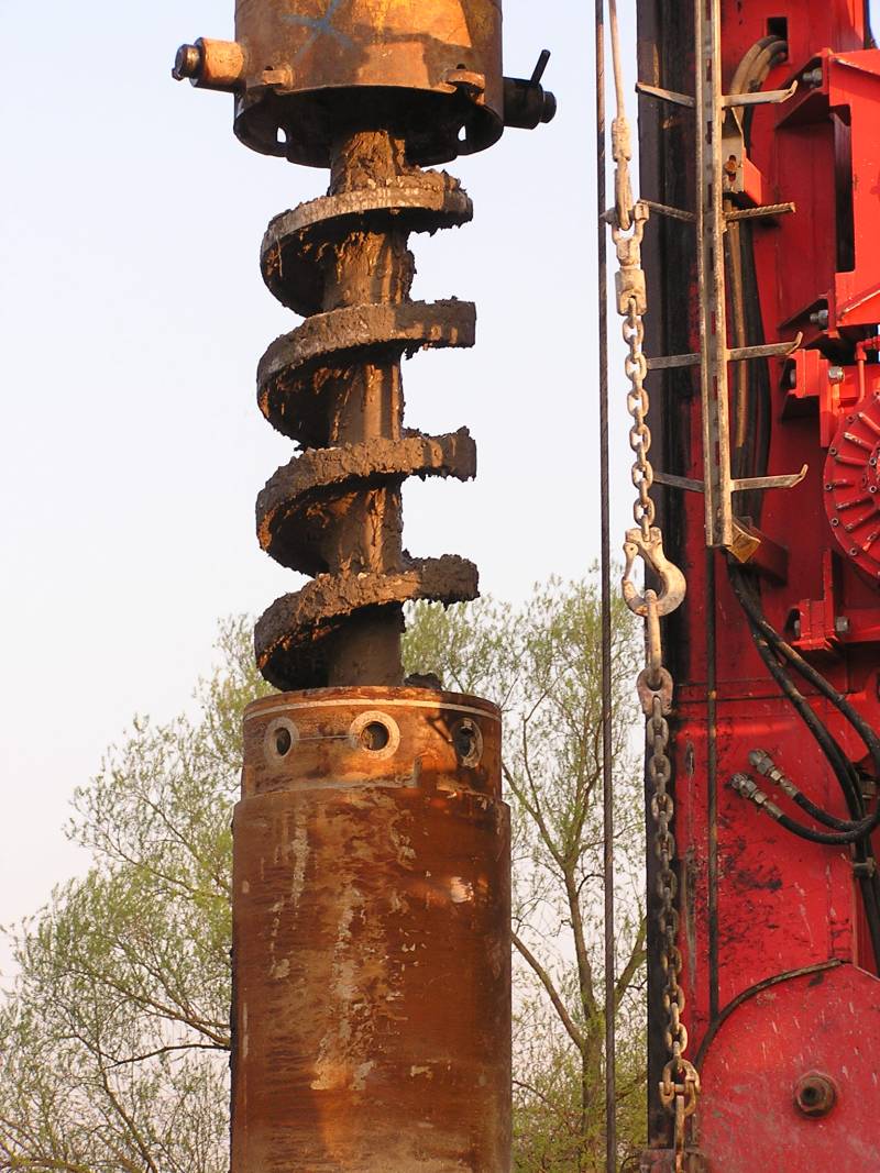

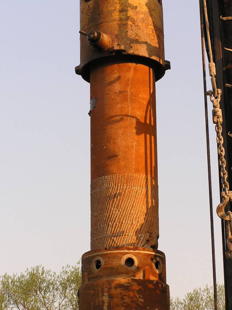

Funktion des Bohreimers:
Der Bohreimer kommt zum Einsatz sobald man beim Bohren ins Grundwasser kommt.
Die Funtion ist folgender maßen: Der Bohreimer besteht aus einem Rohrmaterial (er ist innen hohl), und einem Drehboden. Der Eimer hat unten einen Angeschweißten Deckel der nicht ganz geschlossen ist (ca. 1/4 der Fläche ist offen), unter dem Deckel ist ein Drehboden (mittels einem Bolzen am Deckel befestigt) der auch auf ca. 1/4 geöfnet ist. Mann muß sich das so vorstellen: wenn du den Eimer rechtsherrum drehst öfnet sich der Drehboden und das aufgebohrte Material schiebt sich in den Eimerkötber bis der Bohreimer voll ist. Dann drehst du linksherrum bis der Drehboden geschlossen ist (normal reichen 2 bis 3 umdrehungen) so jetzt kann man den Eimer mit der Kelly-Stange herraus heben.
