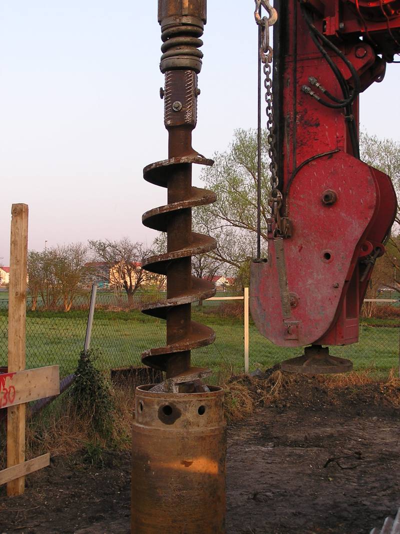

tongue.gif Eindrehen der Verrohrung. Das Rohr wird so weit rein gedreht wie es die Maschine schaft.

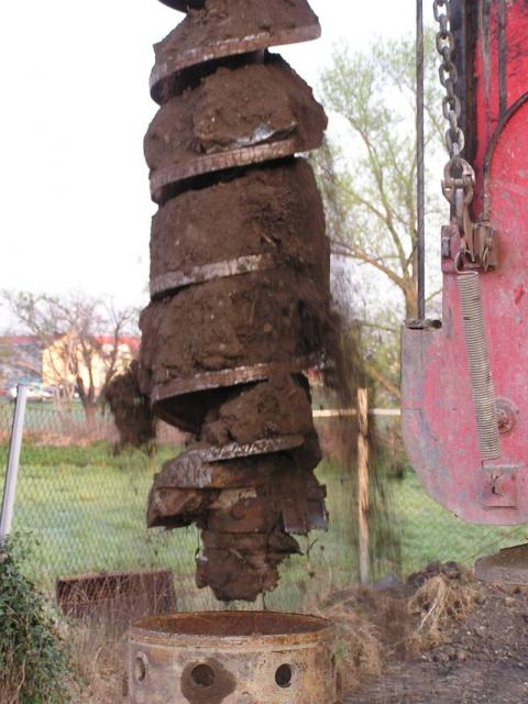

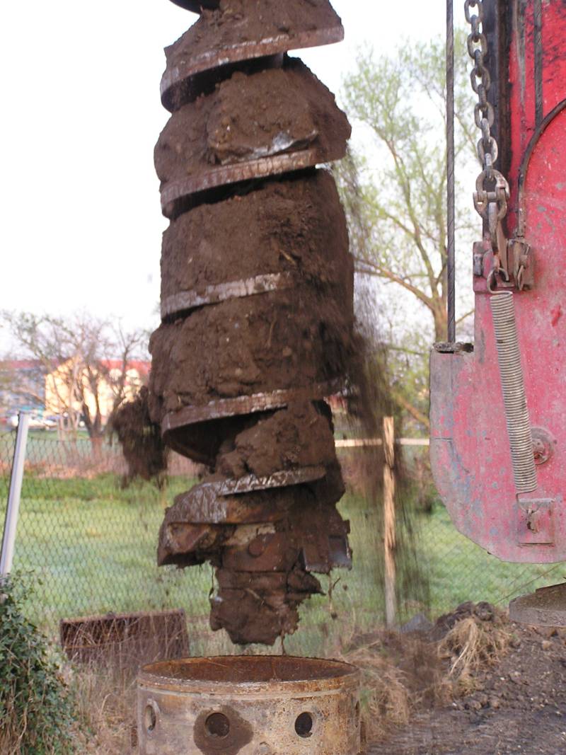

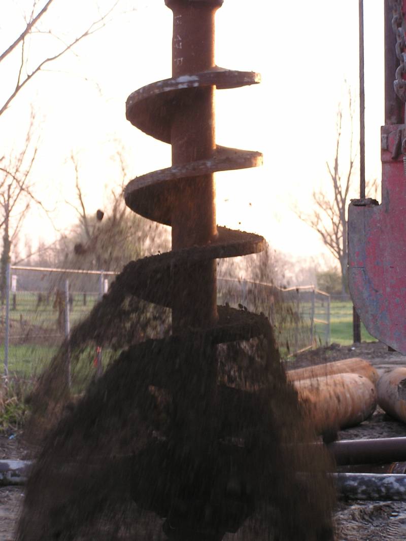

tongue.gif Ausbohren des Bohrrohr im Dreh- Aushub Verfahren, das nennt man so weil die Bohrschnecke mittels der Bohrstange (Kelly-Stange) in das Bohrloch ab bzw. hochgezogen wird. Beim Eindrehen der Bohrschnecke wird übrigens rechtsherum gedreht. Damit der Gerätefahrer nicht tiefer Bohrt als seine verrohrung ist, sind diese Geräte mit Elektronischen Tiefenmesser ausgestattet. Der Fahrer nimmt seine Nullhöhe wenn die Bohrschnecke mit der Unterkante auf gleicher höhe wie die oberkannte Bohrrohr ist. Wenn er dann die Schnecke ins Bohrrohr abfährt zählt der Tiefenmesser die Tiefe in meter, so weis er ganz genau in welcher tiefe sein Bohrwerkzeug ist.
