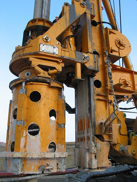

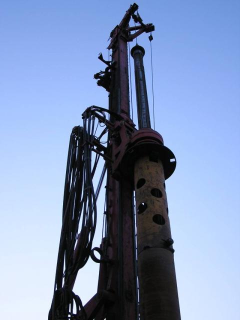

Nicht der Durchmesser der Bohrschnecke ergibt den Pfahldurchmesser sonder der der Bohrrohre. Das kannst Du am besten am Druckrohr (ist das gelbe runde teil was am Modell über der Bohrschnecke am Bohrtisch hängt) messen. Ich würde sagen es sind 2,2 cm dm, das beteutet es sind Bohrpfähle mit einem Durchmesser von 1,20 m (1200 er oder 1180 er).
EDIT:
Geläufige benennungen dafür sind z.b wie Hilmar schon schrieb Druckrohr oder Mitnehmer, Adapter welcher mechanisch, Hydraulisch( auf dem Bild) oder elektrisch betrieben wird.Den genauen Arbeitsgang werd ich nicht beschreiben weil es von den Jeweiligen ST Firmen Eigenentwicklungen sind und daher rechtlich geschützt sind.

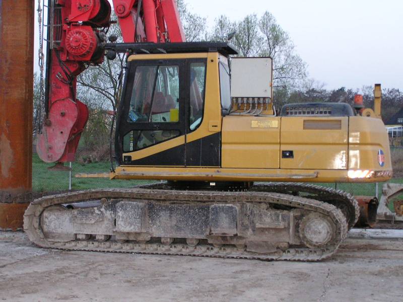

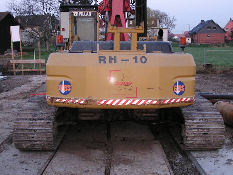

Hallo Timo,
hier nun die Bilder. Als erstes brauchst Du ein Bohrgerät. Hier eine DELMAG RH 10 auf einen 325 B Cat mit spreitz Fahrwerk.
