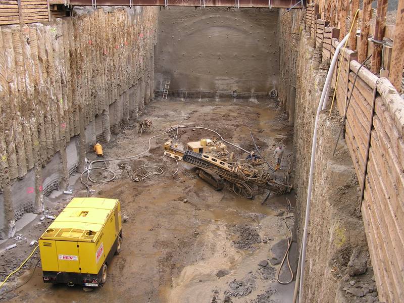

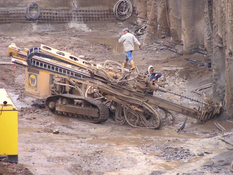

Anker auf der Litzenstraße, neben dran die große Rolle, das ist der Litzenstahl (Spanstahl, Stahlgüte 1570/1770)

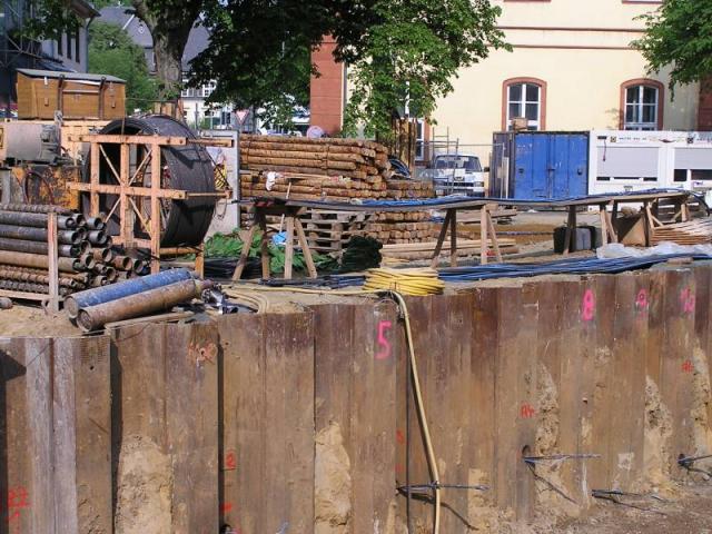

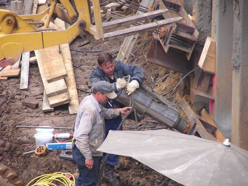

Spannen der Anker mit einer 1700 er HOTZ- Spannpresse von DSI. Auf dieser Baustelle wurden Prüflasten von bis zu 970 KN (97 Tonnen) gefahren. klatsch.gif Prima! der Anker hat gehalten. klatsch.gif
