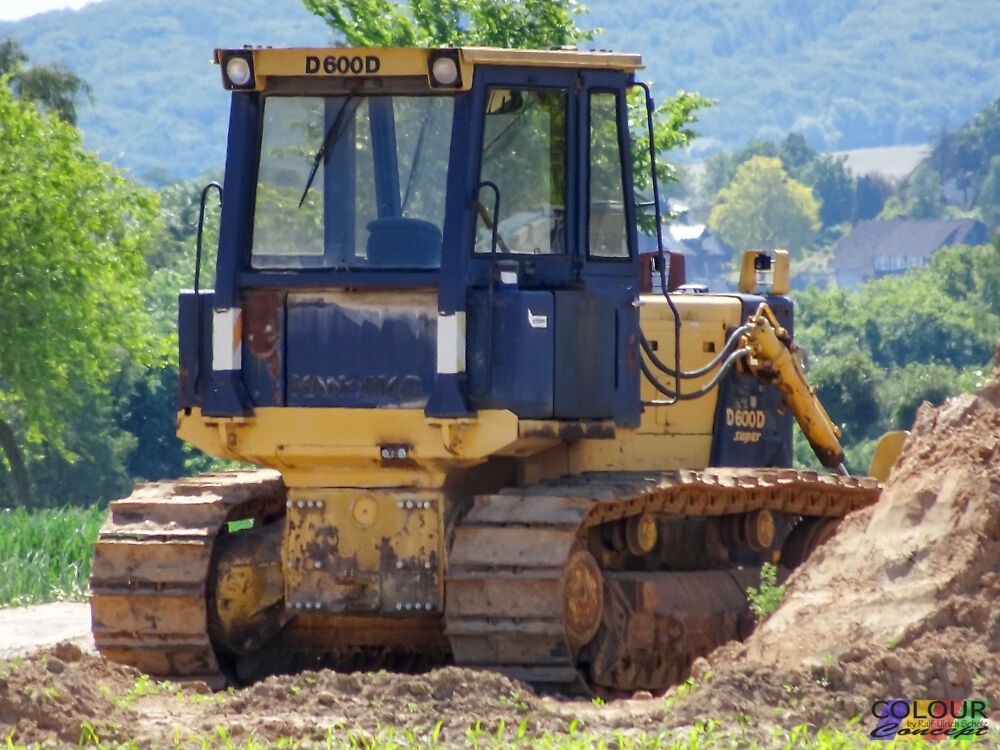

Ich habe die Bilder nocheinmal genauer betrachtet, ich hatte einen Denkfehler. Die Raupen haben den Zylinder nur an der linken Seite, und dan der Rechten kanem die Schläuche aus der Motorhaube und gingen an das Schild, muss man erst mal drauf kommen biggrin.gif
Bei den Hanomag kenne ich mich nicht wirklich aus daher hab ich mal eine Frage an die die sich auskennen. Wozu dienen die Hydraulikschläuche die beim Kühler rausgehen und an das Schild gehen haben die einen näheren Sinn? blink.gif
Das sind die Hydl.Schläuche für die Betätigung der Schildzylinder ,heben+senken yes.gif
Genauu,die kommen rechts aus der Kühlerattrappe , alldieweil dort ein Pumpenabtrieb vom Motör sitzt, guckst Du auf Seite 4 vom 18 2. 2012 von Lothar -Sledgehammer -Hammer whistling.gif (die Raupe is wahrscheinlich inzwischen weg kordiert) da sieht man auch die verkleidete Führung nach links über den Schildrücken zum Tilt Zylinder. Auch gut zu sehen auf Seite5 D600D vom LH -Fan wave.gif
