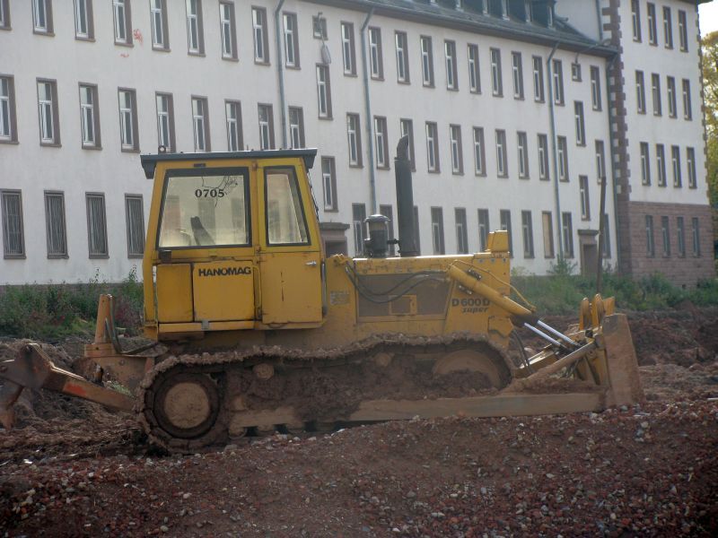

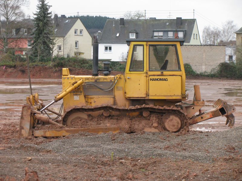

Bei den Hanomag kenne ich mich nicht wirklich aus daher hab ich mal eine Frage an die die sich auskennen. Wozu dienen die Hydraulikschläuche die beim Kühler rausgehen und an das Schild gehen haben die einen näheren Sinn? blink.gif
Das sind die Schläuche für die Steuerung des Tiltzylinders am linken Schildholm angebracht. Mit diesem Zylinder kann das Schild nach links bzw. nach rechts gekippt werden. (Querneigung)
Gruß Helmut
Und dei denen ohne Tiltzylinder sind die Schläuche einfach am Schild befestigt als Vorrüstung falls später doch noch Tiltzylinder eingebaut werden um den Aufwand zu verringern? Liege ich da richtig? eusa_think.gif
