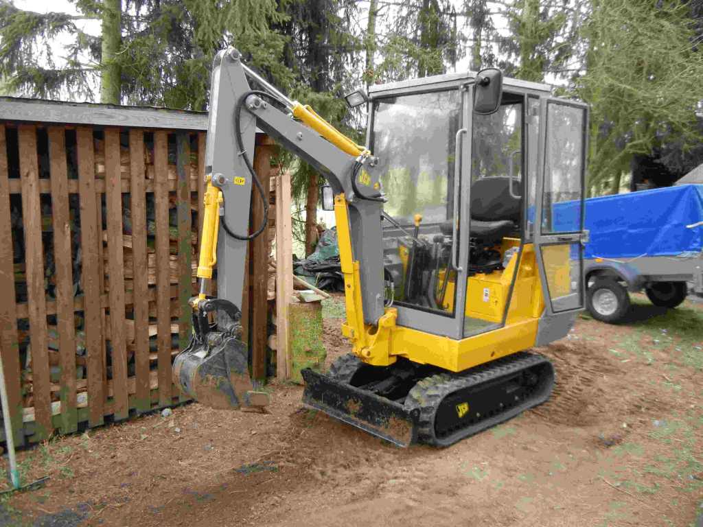

Hallo, dieser Bagger war lange in einschlägigen Fahrzeugportalen inseriert und dürfte aus dem Hamburger Raum stammen. Scheint ordentlich restauriert zu sein, allerdings für den Preis, mit dem er angeboten wurde, hätte ich ihn nicht gekauft. Da gibt es deutlich jüngere Bagger mit Joystick-Steuerung zum annähernd gleichen Preis.
Stimmt, die Löffelschwinge fehlt, aber anhand der Bohrung im Stiel, müsste da mal eine dran gewesen sein und sich somit auch wieder montieren lassen.
Anhand des Bildes gehe ich mal davon aus, dass der Löffel sich in dieser Abbildung bereits in ganz geschlossener Position befindet. Auch der Hauptarm scheint ganz aufgerichtet zu sein. Wenn Du nun überladen, d.h. den Löffelinhalt z.B. über den Rand einer Mulde heben willst, dann musst Du den Löffelstiel nahezug waagerecht fahren, was dazu führt, dass der Löffelinhalt bereits vorzeitig dem Gesetz der Schwerkraft folgt.

An dem Bagger fehlt die löffelschwinge das kann zu einem Schaden am Zylinder führen

Hallo,
habe Eure Ratschläge befolgt, aber seht selbst.
