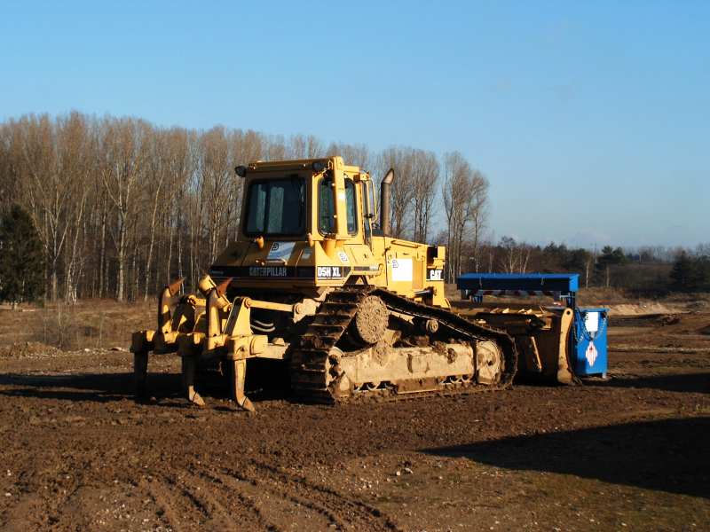

Nun aber die eigentliche Frage: Was ist der Unterschied zwischen LPG und XL?
2005/02/post-5-1107641891_thumb.jpg
bearbeitet von Stefan
Hallo Stefan
Nach meinem Kenntnisstand steht LGP für Low ground Pressure also geringerer bodendruck dank breiterer Laufwerke.XL heißt glaub ich das es eine Heavy duty aussführung ist also verstärkte Platten.
Gruß Lukas
Hallo, bei der H-Serie gabs zuerst ja nur das kurze Standard oder lange LGP Laufwerk.
XL kam dann als Zwischenlösung und ist von der Länge her wie LGP und 560-600mm breite Bodenplatten.
LGP von 710-865mm breite, dadurch Unterschied von über 500mm in der Gesamtbreite des Gerätes(auch Schildbreite!) und natürlich wesentlich niedriger Bodendruck.
Keine Ahnung ob Standard noch lieferbar ist, aber wer die Planiereigenschaften eines XL oder LGP kennt, wird sowieso nie wieder ein kurzes fahren wollen!!
Entscheidend ist natürlich der Einsatz des Kunden, wobei die Transportmaße, Gewicht und natürlich der Verschleiss eine große Rolle spielen!!
Hoffe, ich hab Dir damit weitergeholfen Stefan!!
