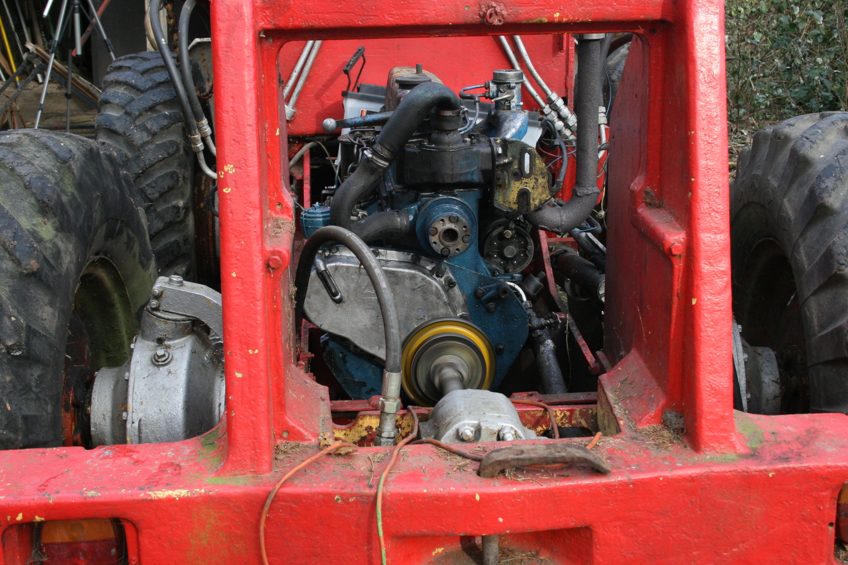

diesen Zustand gab es nur kurz, jetzt verdirbt ein Kühler den Blick auf den Motor.

Zurück zum Thema und zu meinem Verdacht: Die Hydraulikpumpe ist mit sicherheit getauscht, die verbaute Pumpe passt nicht zum Bohrbild, ist nur an drei von vier Schrauben fest.
