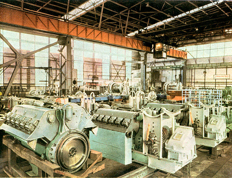

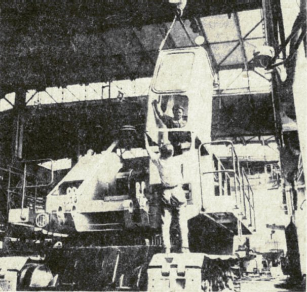

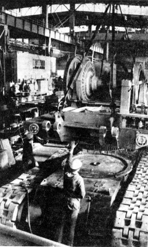

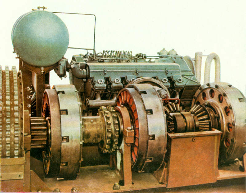

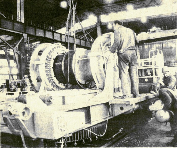

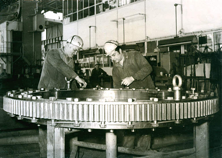

Vorher nochmal Motoreinbau und Wendegetriebe
und noch einige Bilder der Montage, leider meist schlechte Qualität, da aus Zeitungen

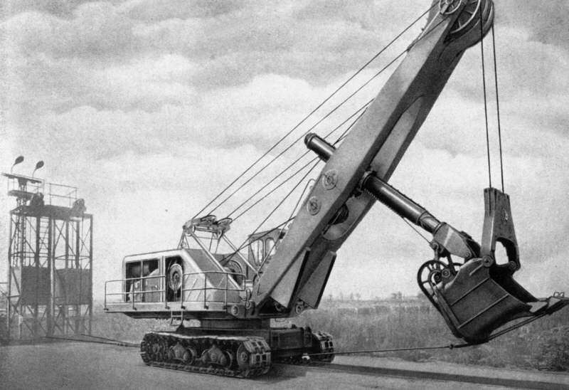

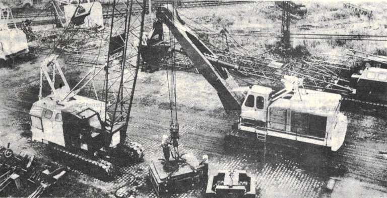

Auf dem Erprobungsgelände
Einfahren desFahrwerk ca. 1 h
Belastung am Prüfturm, Einstellung von Kupplungen und Bremsen von Ober- und Unterwagen.
Alle Einstell und Prüfvorgänge nach Kontrolltechnologie und Abnahme jedes Gerätes durch die TKO-Technische Kontrollorganisation des Betriebes.
